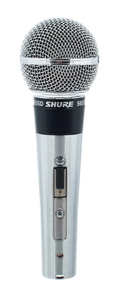

Hmmm, in der Bigband in der ich vor 35 Jahren gespielt habe, hatten wir alle das da (und zwar nicht nur für Gesang sondern auch für die Instrumente):
Wie man sieht gibt's das heute noch und meins von damals funktioniert auch immer noch prächtig... :-)
