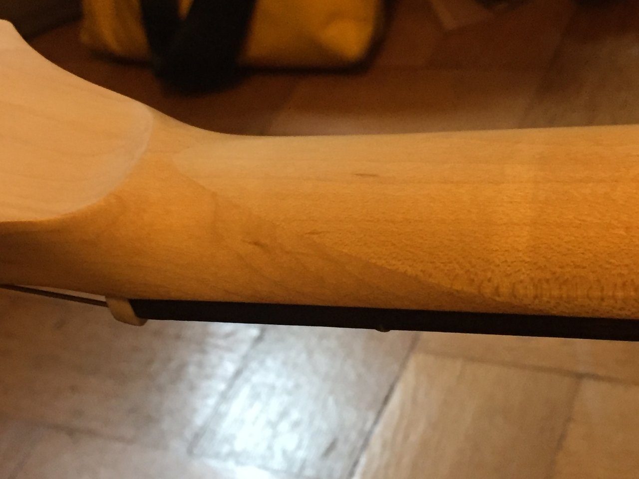

Moin,
bis vor kurzem habe ich mich mit diesem Thema noch nicht beschäftigt, aber jetzt habe ich einen Ibanez ATK von einem Freund geschenkt bekommen, der ihn nicht mehr spielt. Vorweg muss ich sagen, dass das ein tolles Gerät ist. Die ATKs, die ich bis jetzt in der Hand hatte, sagten mir alle von der Bespielbarkeit sehr zu.
Nur fällt mir bei diesem auf, dass der Hals geschäftet ist. Besonders auffällig ist das deshalb, weil die Fasern in unterschiedliche Richtungen verlaufen.
Nun meine Frage: Im Netz liest man von geschäfteten Hälsen, dass sie stabiler seien. An anderer Stelle, dass sie instabiler sind. Im Netz steht auch, dass Nazis auf dem Mond leben...
Was könnt ihr mir darüber sagen? ;-)
Das war der schlechteste Film den ich in meinem Leben bis jetzt gesehen habe!!! Der war Sogar noch schlechter als der "Driven" mit Sly Stallone!!!
Ich denke wenn es gut verarbeitet ist, spielt das überhaupt keine Rolle betreffend Stabilität.
Der Film wir wirklich unglaublich mies... xx(
Der Hals sieht so aus:
Tut dem Spielgefühl keinen Abbruch, sieht aber sch... aus.^^
Aber es war ja ein Geschenk. :-)
Reaktionen: Ens

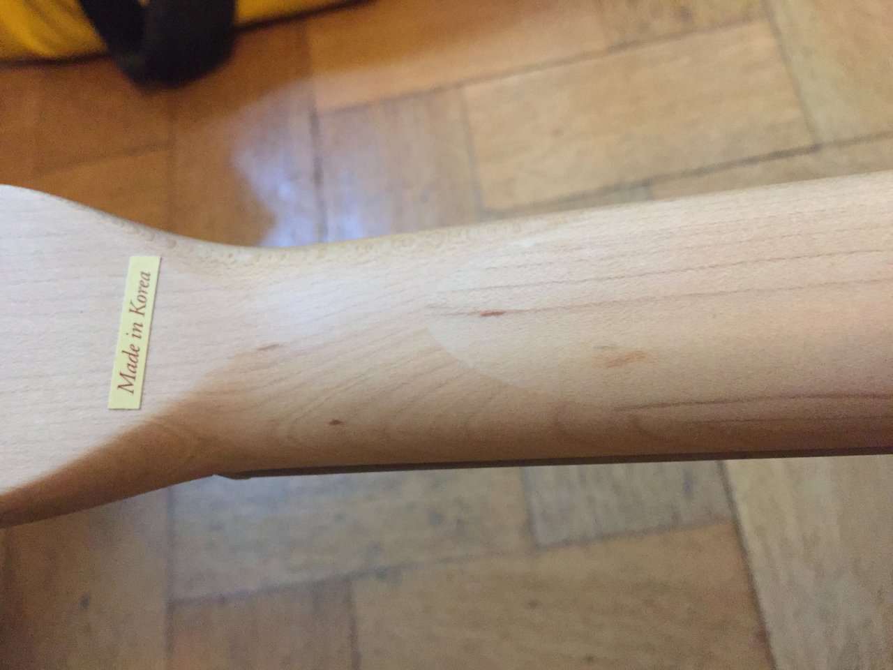

Ich habe auch einen Bass wo die Kopfplatte geschäftet ist.
Wie das mehr Stabilität bringen soll frage ich mich allerdings.

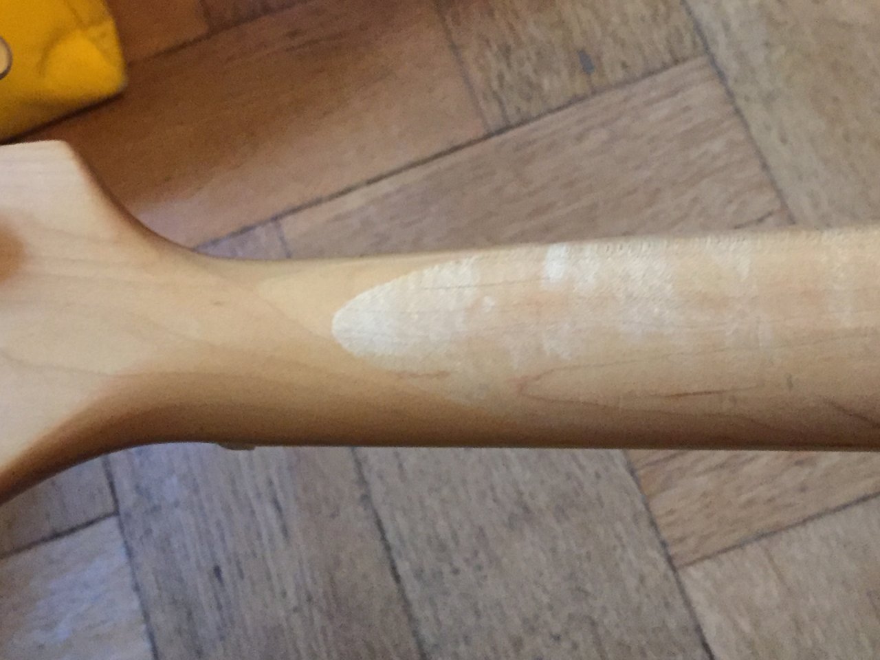

Die Schäftung schaut nach reparierten Halsbruch aus.
Sieht aber nach sauberer Reparatur aus.

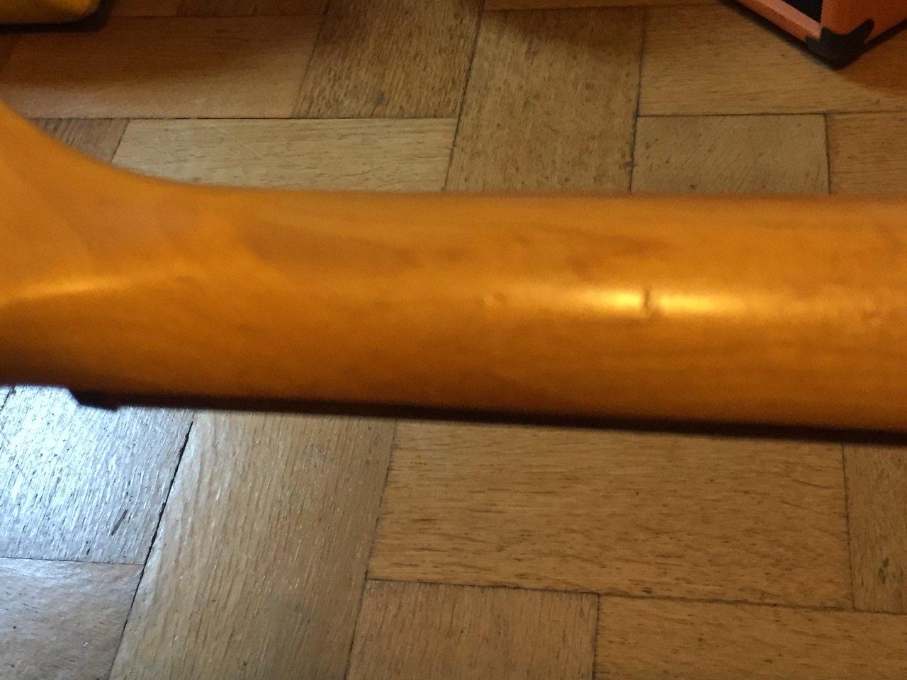

Nee, sorry - da muss ich mal meine Schreiner-Kompetenz ins Feld werfen:
1. Es ist keinerlei Bruchstelle erkennbar, sondern nur ein sauberer Schnitt. Bruchstellen sind immer gesplittert.
2. Das Holz der Kopfplatte ist deutlich dunkler und anders gemasert als der gerade Teil. Es sind zwei verschiedene Stücke.
Bei einer Bruch-Reparatur mit diesem Ergebnis wäre viel zu viel Holz weggesägt worden; da hätte man aus einem Longscale eine Gitarre machen müssen.

Geschäfteter Hals ist gar nicht so unüblich...
Gibt‘s auch bei Warmoth
und bei B.C.Rich
und bei Danelectro
und auch beim Ibanez Iceman
Und was bei den deckend lackierten Hälsen in meinem Haushalt drunter ist will ich gar nicht wissen. Hat mich aber noch nie gestört...

@Tom: Mein Handy spinnt gerade, wenn es wieder geht lade ich das Foto hoch.

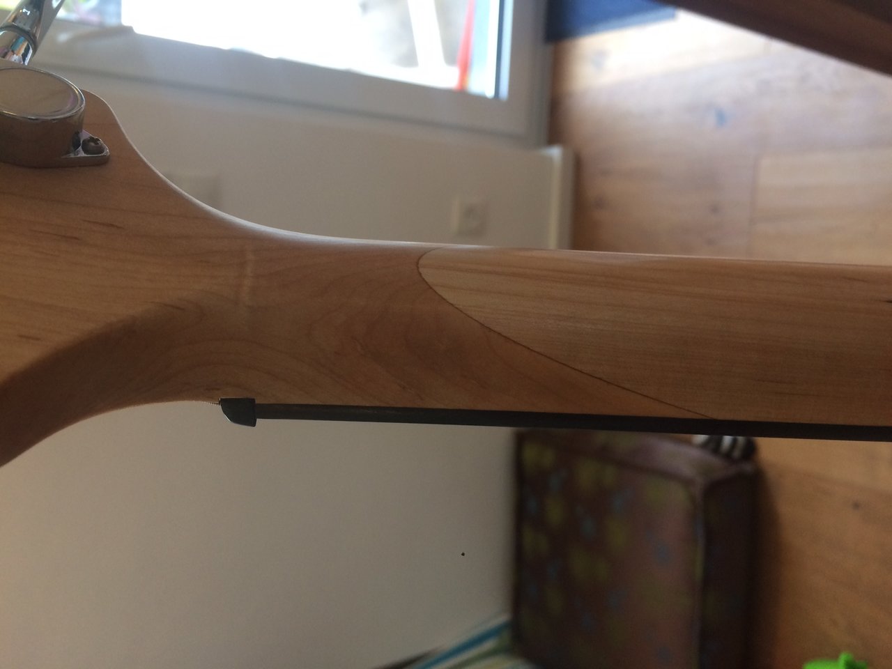

Eine Schäftung am Hals hat nichts mit Budget-Bau zu tun. Bei größeren Winkeln der Kopfplatte ist das sogar die Methode der Wahl, weil der Verlauf der Maserung der Form folgt. Der eigentliche Budget-Bau ist sogar die Fendersche Variante, die zum Ziel hat, mit wenig Handarbeit und wenig Verschnitt beim Hals auszukommen (die Länge braucht man bei der Schäftung ja auch...)
Wenn man die Kontur einfach so aus dem Holz sägt, entsteht bereits die Sollbruchstelle (wie man bei Gibson gerne bemerkt).
