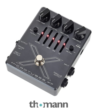

    Korrekt. Viele Zerren drehen aber die Phase, deshalb muss man "manuell" nochmal drehen.
    Bei mir läuft der ganze Kram EZPZ in der Helix ab. Hab keine Lust mehr auf den ganzen analogen Mistkram, auch wenn ich den selber baue:D:D:D Das Teil bietet mir einfach (fast) alles. Sounds wie bei Karnivool sind kein Problem und gehören bei mir zur standard Palette an Sounds.
    Pedaltechnisch würde ich da auch den Pro-Cessor in den Raum werfen. Den Tyler finde ich für das, was er kann zu teuer. Da hab ich selber was interessantes in der Mache... (erinnert sich jemand an den VFE RUP?)
    Der X7 von DG ist da aber schon echt cool und sehr vielseitig. Alternativ haben wir hier, ich glaube bereits zwei threads im Forum, die sich mit multiband Zerren befassen. Einfach mal bisschen in der Übersicht des Forums runterscrollen. Da sind noch ein paar mehr Geräte erwähnt die ähnlich funktionieren.
    Meine konkreten Empfehlungen sind:
    X7 von DG
    Line6 Hx stomp/Hx effects
    Pro-cessor+guma+boss ds-1/proco rat
    zorgeffects glorious bassstar
    Zur Frage, was der FOH bekommt: wenn du Vertrauen in deine Sounds hast, dann gib ihm das vollständige Signal. Wenn eher nicht, dann gib ihm 'n DI mit dazu.

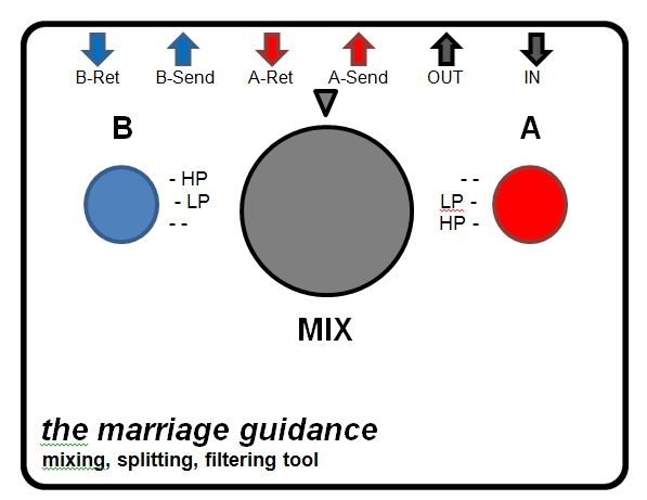

  11. Oidbauer
    Oidbauer just a f...in bass player
    Bassix:
    ß8.664
    Mein Pro-cessor alias "the marriage guidance" ist gerade am fertig werden.
    Bin grad beim Design:
    Das Phasendrehen würd ichbei Bedarf mit einem eigenen Pachkabel machen.
  12. Talisker
    Talisker No religion! Except for Bad Religion!
    Bassix:
    ß52.597
    Mhhh. Willst du da Hot auf Masse legen und Masse auf Hot? Das kann ordentlich Brummen, je nach dem. Außerdem muss man da nach Gehör vorgehen. Ich könnte das nicht entscheiden wegen der großen Tonpause durch das Umstöpseln.
  13. Oidbauer
    Bassix:
    ß8.664
    Hast recht das hab ich mir zu leicht vorgestellt. Da brauchts noch ein Kasterl mit OP IC.
    Talisker gefällt das.
