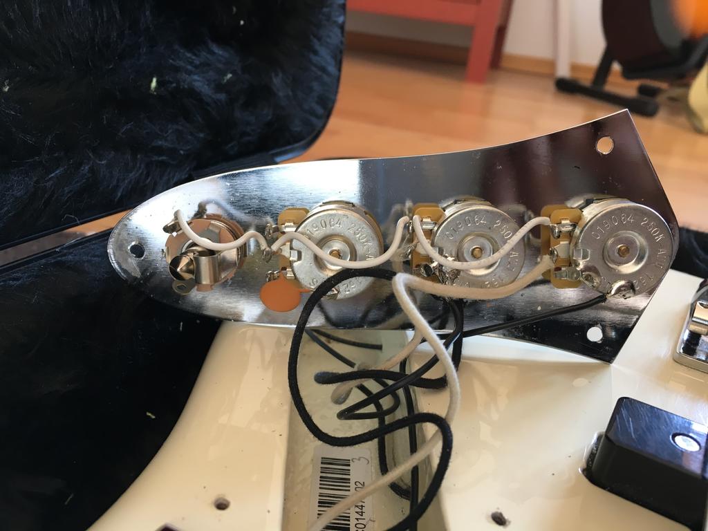

Hier die Platte

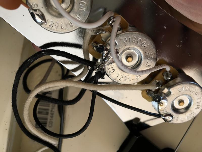

Wenn ich an den Kabeln ruckle hab ich keinen Effekt. Immer noch Tod. Ich lass es mal durchmessen. Möchte ungern einschicken, da ich den Versand bezahlen muss.

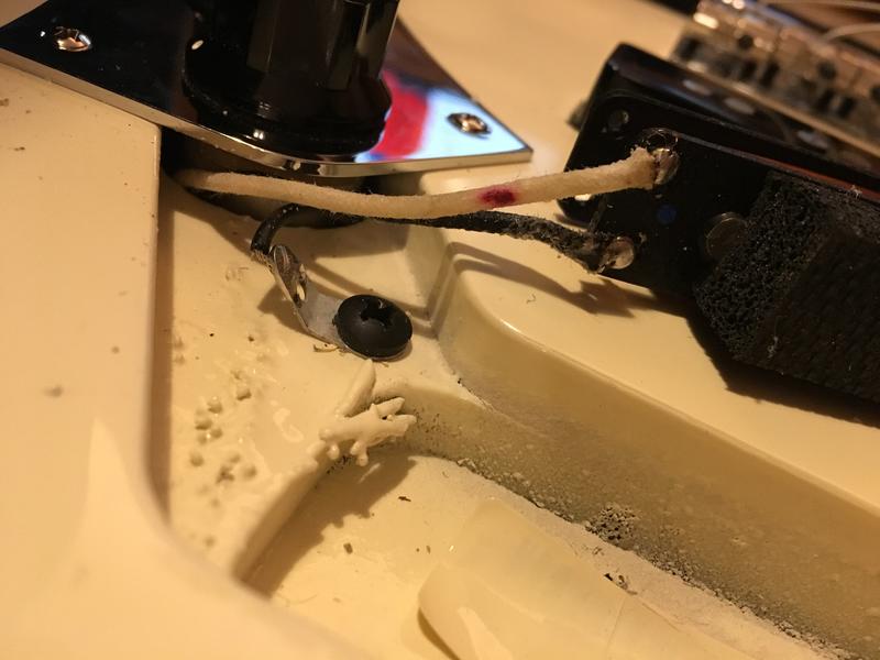

Kann das hier der Bösewicht sein? Das Kabel sieht mir nicht ganz astrein aus...
Kann da was nicht stimmen?
Danke
