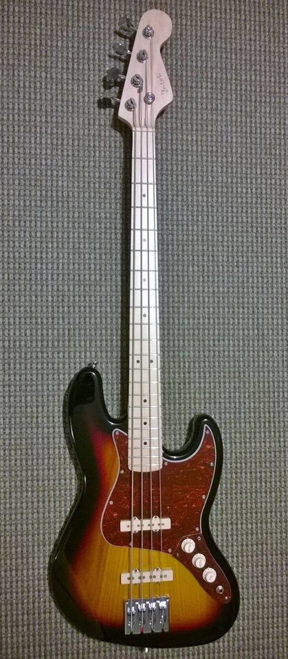

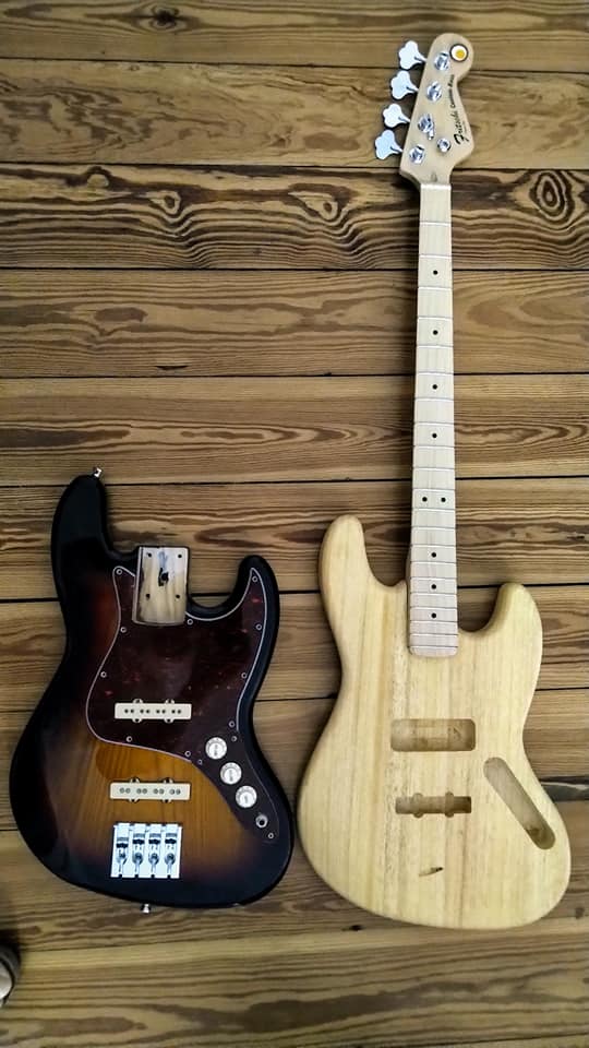

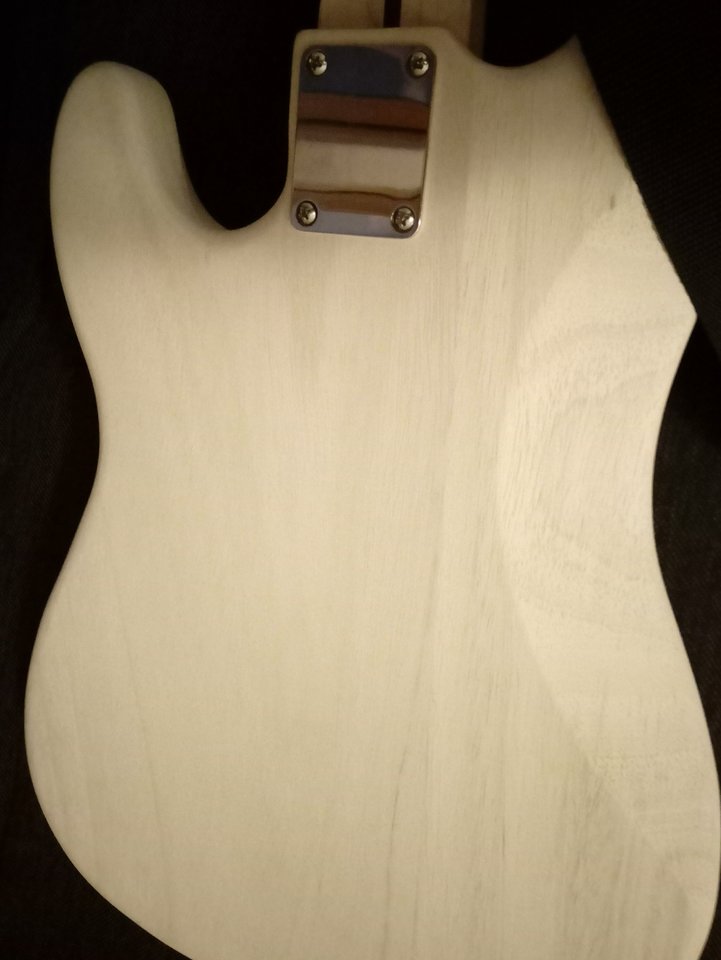

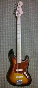

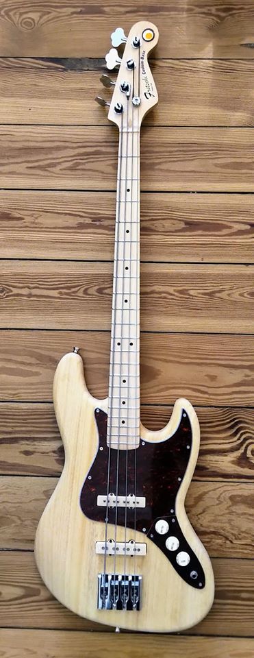

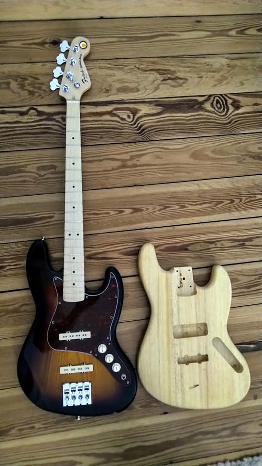

Ich hab mir vor einiger Zeit einen Traumbass zusammengestellt... Korpus und Hals (41 mm am Sattel!) aus dem Netz, Gotoh-Brücke, Fender-A-Saite-Niederhalter, Schaller- und Seymour-Duncan-Pickups. Alles schön und gut und optisch ansehlich (der Sunburst-Bass...), aber bei 5 kg Gesamtgewicht nur eingeschränkt praktisch nutzbar. Das Schicksal und/oder ebay-Kleinanzeigen ließen mir vor einigen Wochen den unbehandelten Korpus aus den Bildern über den Weg laufen, den ich sogleich käuflich erwarb. Der Korpus wurde nur leicht eingeölt und verbaut und siehe da, ich habe jetzt einen sehr gut bespielbaren und klingenden, 3,3 kg leichten Bass. Bei den Umbauarbeiten fiel mir erneut auf, wie schrecklich unpraktisch Einhänge-Brücken sind und da laße ich mich nicht überzeugen, sie sind eine Qual... Ein Loch ist ein Loch, es hält, was es soll und macht das Leben leicht.
Ich überlege nun, entweder creme-farbene EMGs oder so eine Elektrik aus Ebay mit einem Balance-Regler ohne Lautstärke-Verlust einzubauen. Mal sehen, was mir das Schicksal zuerst anbietet.

ist der Korpus aus Paulownia?
und wo liegt das Problem mit den Einhängebrücken?
Ich finde sie eher praktisch.
edit:
Nachdem ich das Bild nochmal genauer angeschaut habe, bin ich fast sicher, dass es Paulownia ist
Scheint Paulownia zu sein. Ist von Dr. Parts, die haben Korpuse aus dem Holz. Ich habe leichte Hipshot-Mechaniken draufgemacht, er ist nicht sehr kopflastig. Farbe kommt nicht drauf, nur Öl, Wachs, Bier, Pizza-Sauce, ein wenig Schweiß vielleicht und sowas. Das Leben halt... Einhängebrücken? Die Saiten springen unten raus, wenn man sie oben reinfädelt usw. Eine Loch-Brücke ist die viel praktischer.
Der Vorbesitzer schrieb was von "Esche", aber das ist es nicht. War mir auch nicht so wichtig, Hauptsache, keine Linde und leicht! Dr. Parts ist eine Firma aus Australien. Googeln hilft... Dieser Korpus scheint seinen Weg von da nach hier gefunden zu haben. Ich hab den Korpus zweimal mit Öl eingelassen, vielleicht stopft das die Poren. Ich werde das ab und zu wiederholen.

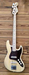

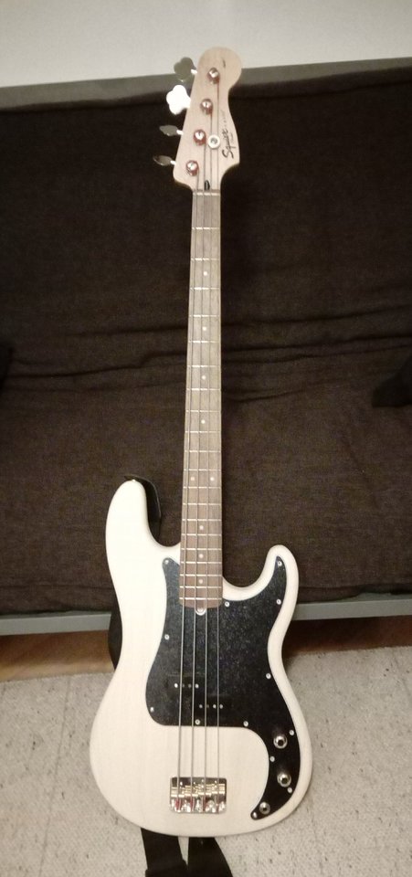

Hab mir aus so einem Dr. parts Body mit Squire P-Neck ,Tonerider, Nickel Teilen und Wilkinson Winkel mit Messing Reitern den hier gebaut
Body ist noch unbehandelt , wird aber auch geölt wenn ich Zeit hab
Leicht isser , aufjedenfall, ca 3,7 kg und klingt auch ordentlich.
Ich hätte erwartet, dass so weiches leichtes Holz nix kann, aber bin sehr positiv überrascht. Kein Mumpf, nur etwas weniger Mitten und nicht das Sustain von harten Hölzern wie Esche , eher wie Sumpfesche
