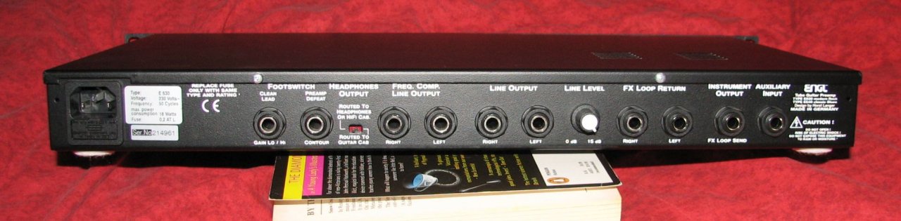

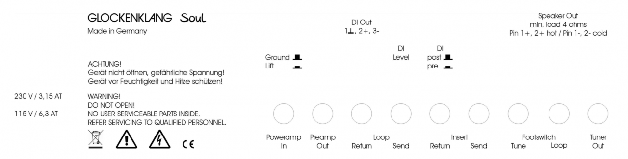

Ich hab jetzt noch etwas rumgeschaut und mich informiert und habe mir einen Engl E530 Preamp gekauft, den ich gerne an meinen Glockenklang Soul anschließen würde.
Leider bin ich nur völlig überfragt, wie ich den Engl richtig anschließe (zum einen mit dem Soul, was da das beste und richtige ist, zum anderen hat der Engl auch eine 1,5 Watt Endstufe, die man wohl mit einem Stere-Klinkenkabel direkt mit der Box verbinden kann) und bräuchte dazu eure Hilfe.
Hier noch die beiden Rückseiten:
engl-e530-tube-preamp-modern-rock-420684-1.jpg Bildschirmfoto 2017-06-06 um 18.54.57.png
Entweder den normalen Output des E530 a) in den Input des Glockenklangs (Eingangsstufe nicht übersteuern) oder b) direkt in den Poweramp In.
Die 1.5W Endstufe des Preamps kommt einfach direkt in die Box. Voilà.
Kein Stereo-Klinkenkabel, sondern ein ganz normales. Da kann sogar ein Instrumentenkabel benutzt werden. 1.5W wärmt gar nix am Kabel.
