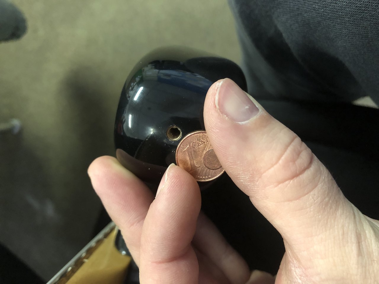

Ich habe mich vor ein paar Wochen dazu hinreissen mir Security Locks einzubauen. Da war ich aber gar nicht happy mit und habe wieder auf original zurückgebaut.
Heute ist mir dann leider der obere Gurtpin entgegen gekommen. Ich vermute, das lag am Umbau.
Jetzt ist meine Frage: Was soll ich machen?
1. Größere Schraube nehmen?
2. Leimen?
3. In einer Werkstatt (MusicStore ist um die Ecke) reparieren lassen
Vielleicht hat ja noch jemand eine Idee

Und dass hält dann auch? Kann es wirklich sein, dass ich mit der Schraube der Security Locks das Loch ausgeleiert habe?
quick & dirty: Spax aus der heimischen Werkstatt > 3,5 x 60 oder was sonst so rumfliegt, auf alle Fälle ca. 2cm länger als die alte Schraube
vernüftig: Loch für Hartholzdübel (6mm) bohren, einleimen, neues passendes Loch bohren....
Ja, kann einfach passieren.
Ist das Loch so groß geworden?
Wenn du anschließend die Schraube wieder reindrehen willst würde sich der Rand anbieten, oder?
Ich mache immer Leim in die Löcher und stecke so viele Hartholz-Zahnstocher rein, wie soeben passen. Überstand abkneifen, Schraube rein, fertig.
Wenn du dir aussuchen kannst, ob der Spieß in die Mitte oder an den Rand kommt, ist der Spieß zu dünn bzw. das Loch zu groß.
Setze ich den Spieß eher mittig rein oder eher an den Rand oder ist es egal?
Den Spieß satt reinkloppen - will damit sagen, dass er schon von allein fest sitzen muss, der Leim fixiert ihn nur zusätzlich. Dann einfach in diue Mitte die neue Schraube rein. Ich habe es bei meinen beiden Bässen mit Schrauben in der Brücke so gemacht, weil die vier Schreiben nach einigen "Brückenwechselexperimenten" Mitte der 90er nicht mehr griffen. Ich habe einen Bass davon heute noch und die Brücke sitzt nach rund 25 Jahren noch bombenfest!

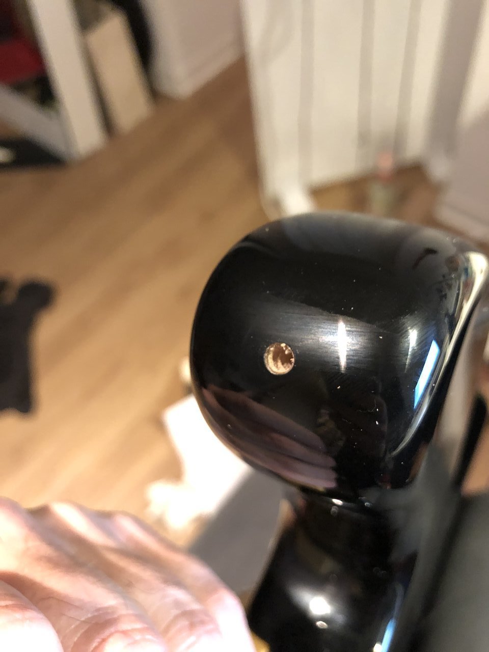

Das Loch ist jetzt so groß. Ich denke ich mache es dann einfach mit Streichhölzern oder Schaschlikspießen. Mal schauen.
