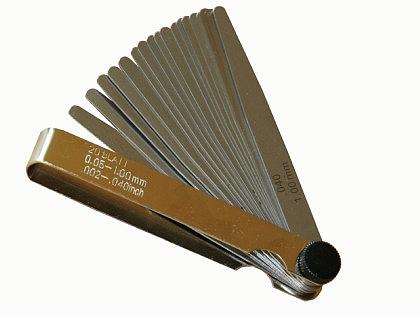

Was bedeutet eigentlich "flach" ???
Als Wohlfühllage reichen mir 2,5mm über dem 12. beim E und 2mm bei der G-Saite.
Bevor die Frage kommt wie ich das messe :
Saiten mit ausgeglichenem Zug gibt es von circleKstrings, D'Addario (heißen dort passenderweise "Balanced Tension"), La'Bella (die deep talking Rounds sind recht ausgeglichen) und Pyramid (wenn man deren Custom Shop bemüht ... und bevor die Frage aufkommt: Nein, der ist nicht teuer)
Eine ganz einfache Methode, ganz ohne Werkzeug die Saitenlage so tief als möglich einzustellen:
Die Saitenlage erst mal konservativ für Dich optimal einstellen, also im 12. Bund mit ca. Kreditkartenstärke Abstand. Dann den Bass erstmal ein paar Stunden ruhen lassen, damit sich der Hals an den neuen Zug gewöhnen kann. Wenn das geschehen ist, den Abstand der Saiten über die ganze Länge des Griffbrettes "messen" mit folgender Methode:
Immer die Saite, mit der Du die Refferenz "messen" willst, in einer Länge von 4 - 5 Bünden greifen und in der Mitte durch leichtes darauf "klopfen" feststellen, ob Spiel vorhanden ist. Das bemerkt man durch ein Klickgeräusch, wenn die Saiten durch das Klopfen auf den Bünden aufschlagen. Wenn das stimmt, hat der Hals eine gleichmässige Krümmung, die Saiten schwingen in jedem gegriffenen Ton frei. Wenn die Saiten kein Spiel haben, also kein Klickgeräusch mehr zu hören ist, ist entweder der Hals zu "gerade" eingestellt, ungleichmässig gebogen, oder ein Bundstäbchen ist zu hoch.
Man kann mit dieser Methode auch ohne Lehre feststellen, wo bzw. an welcher Stelle des Halses das Problem liegt.
