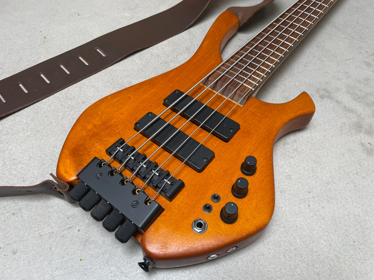

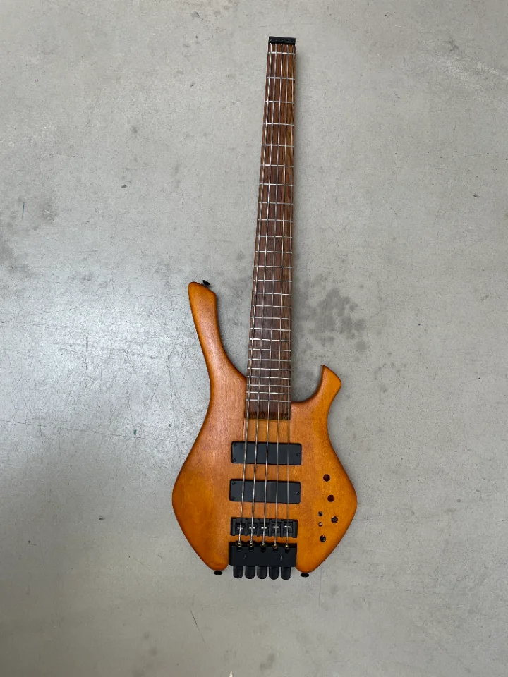

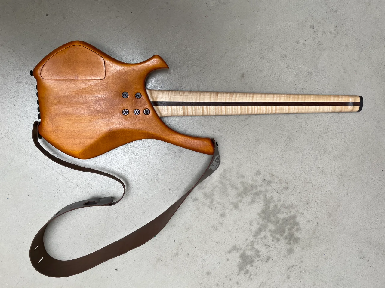

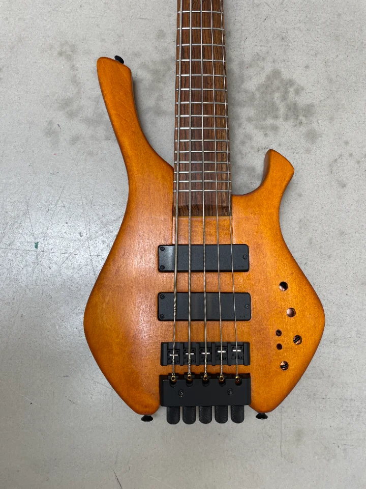

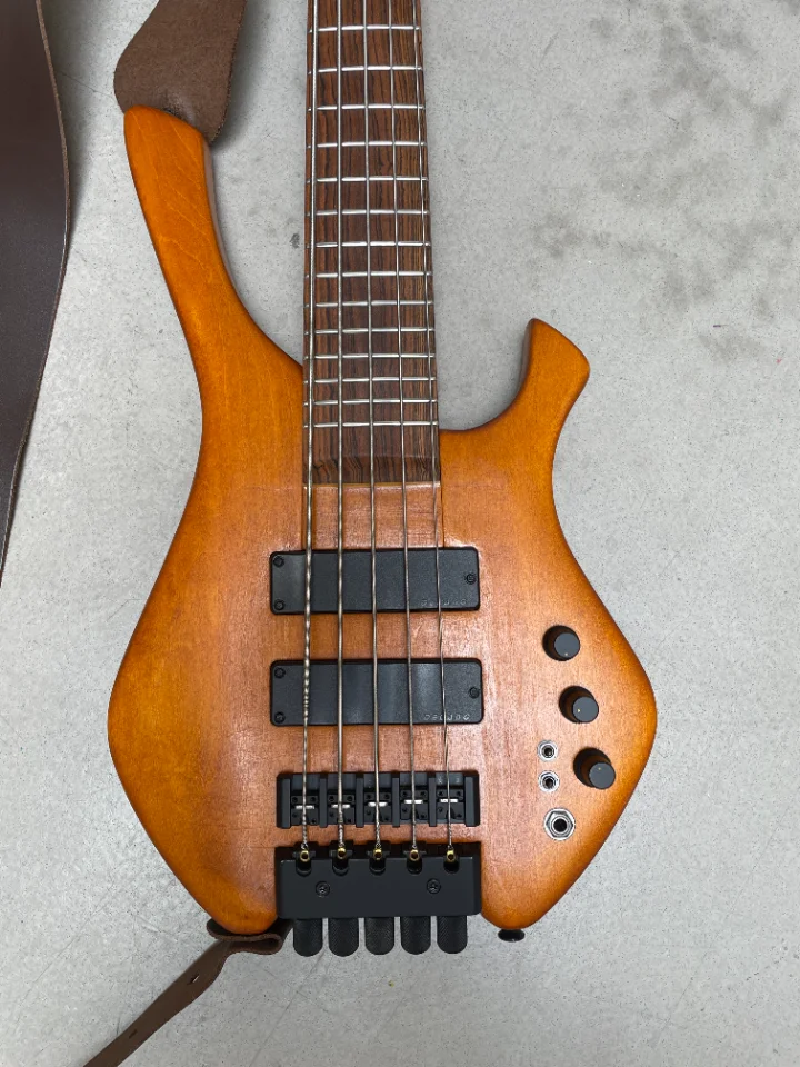

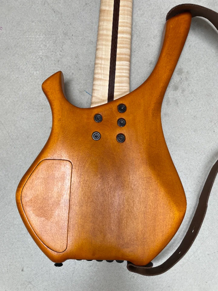

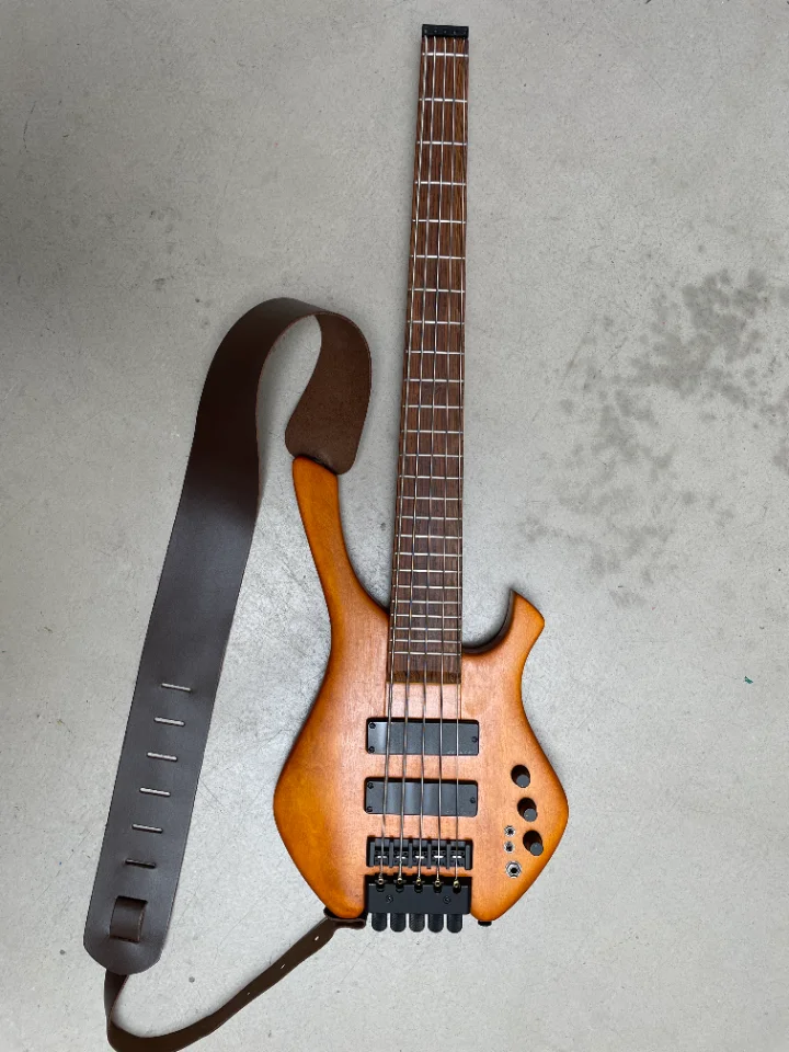

Jetzt was für die Couch. Nach Nummer 1, 2, 3, 4 und 5 jetzt Nummer 6. Der Kleine kann wie ein Großer, echt krass.
Die Specs:
Body: Bergahorn, Einteiler
Hals: Riegelahorn-Wenge-Riegelahorn
Griffbrett: Eisenholz, Mensur 30", 24 Bünde
Pickups: 2 x DELANO SBC Driver 5 HE/S, jeweils schaltbar parallel, single, seriell
Preamp: NOLL TCM 4 XM aktive 4-Band Elektronik (B2083)
Stereo Kopfhörer Verstärker: Richter HA-1X mit Aux in, aktiv
Hardware: ETS

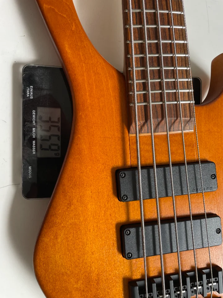

Gewicht: 3.559g

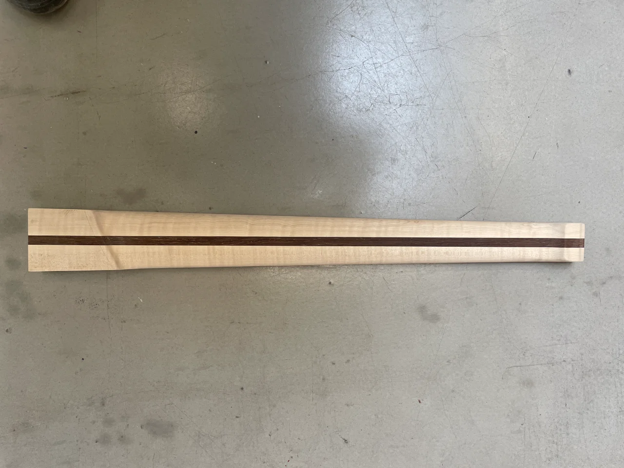

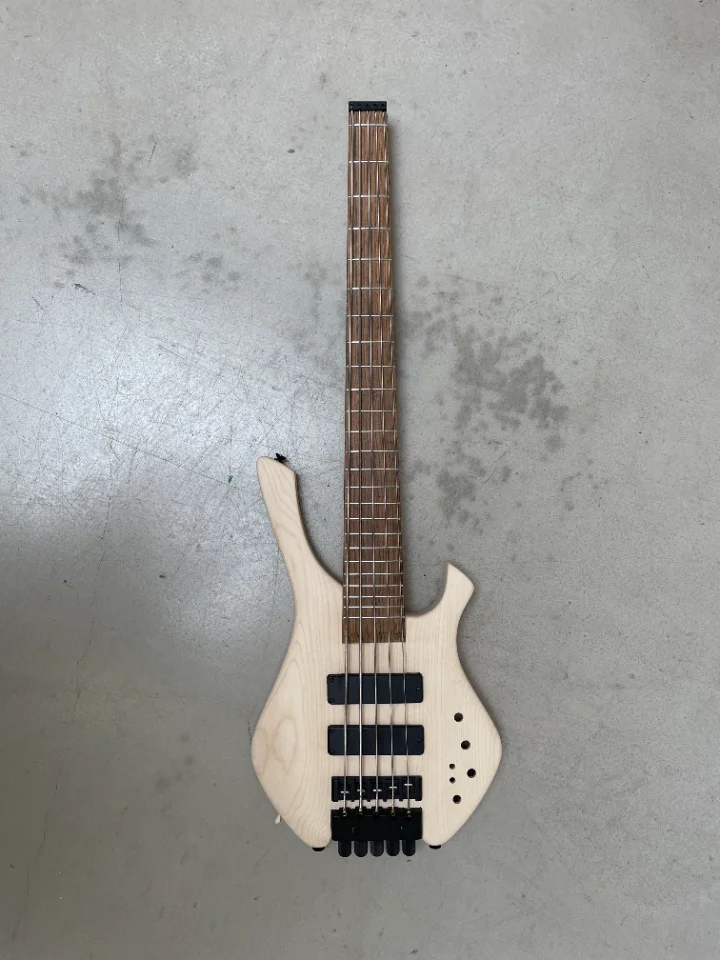

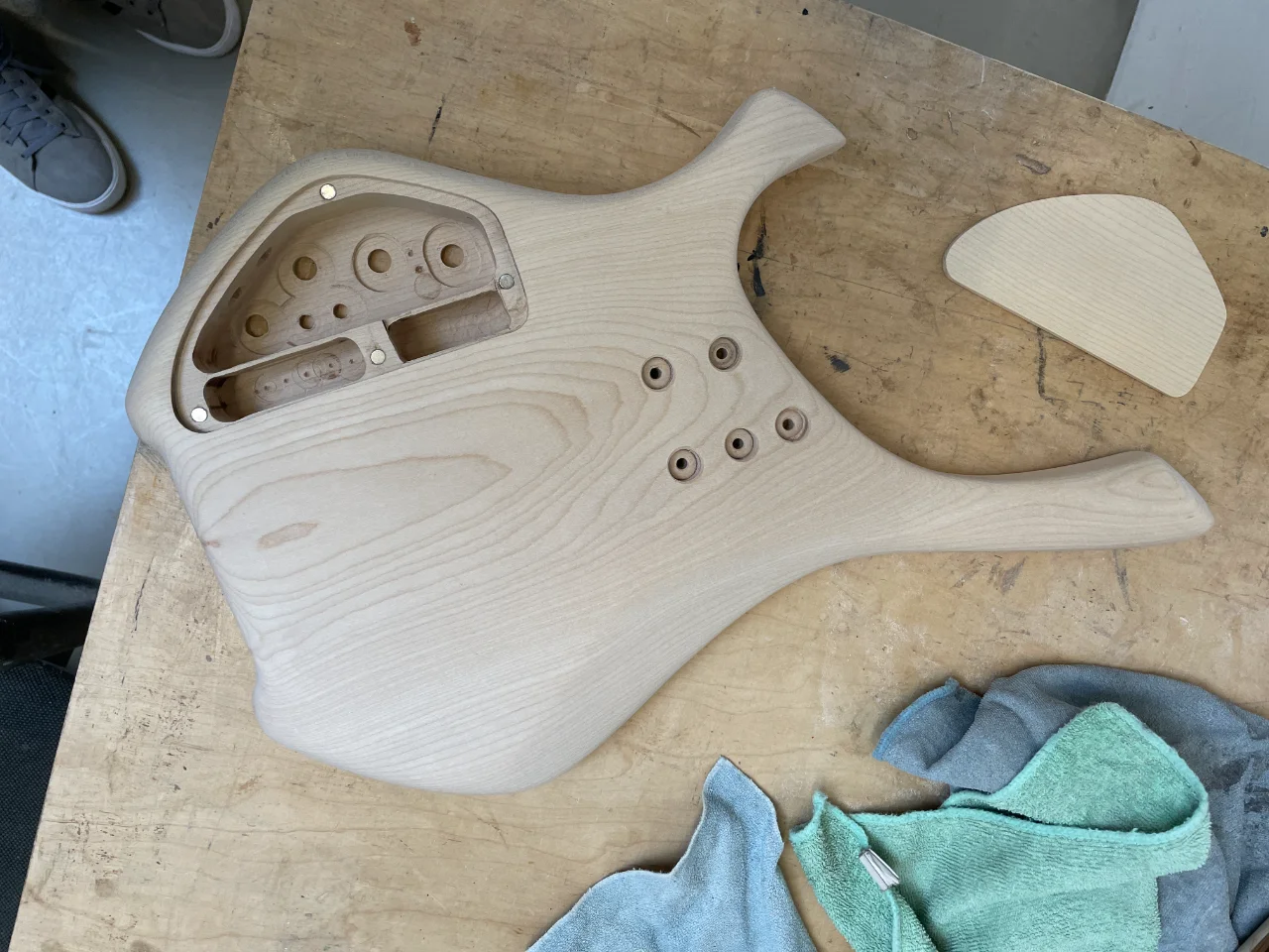

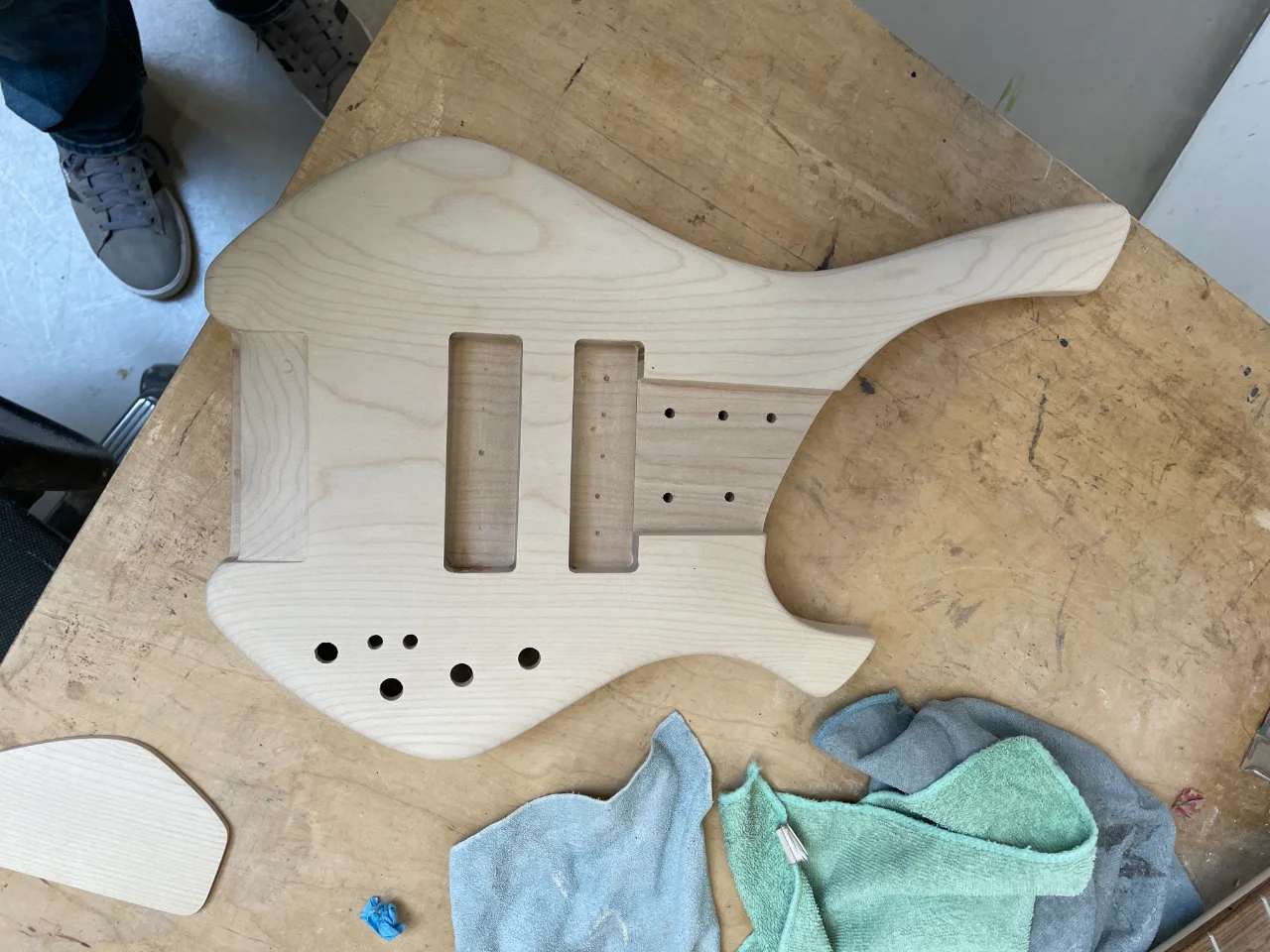

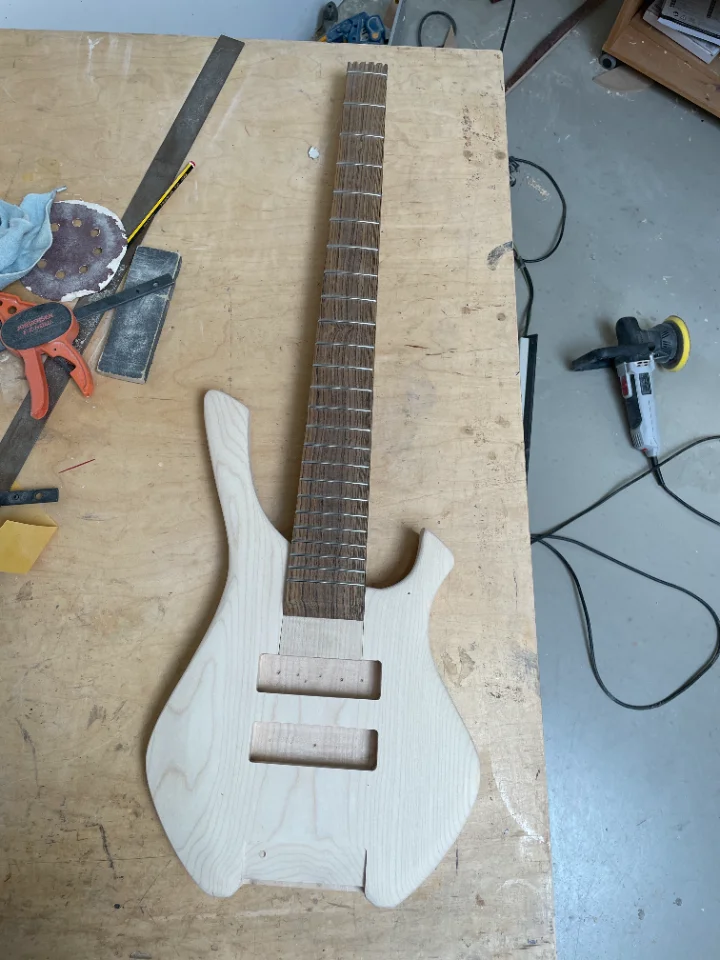

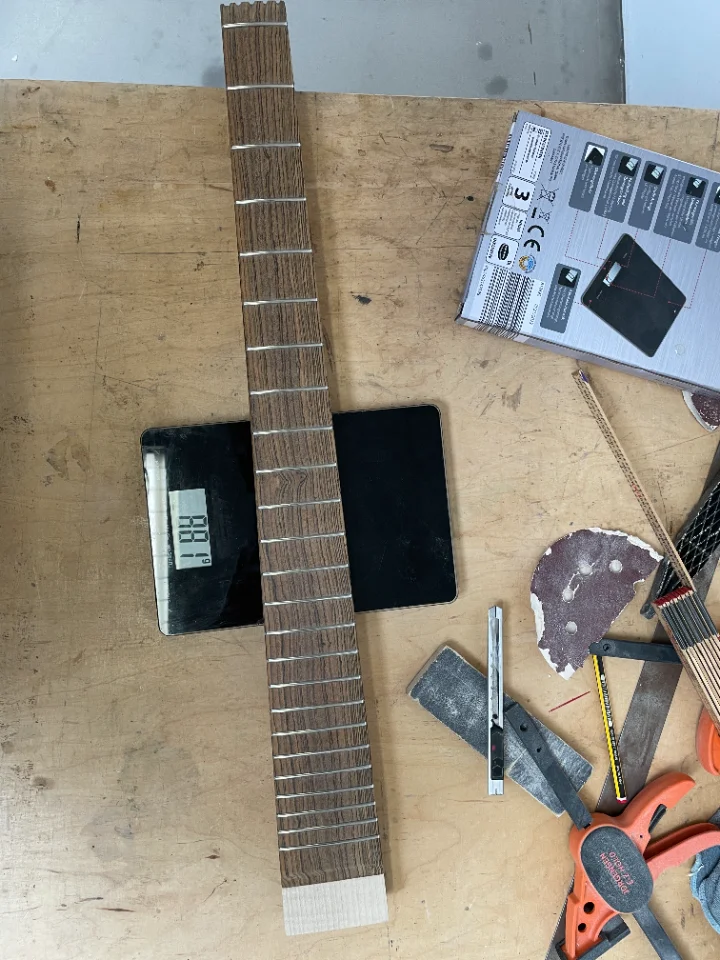

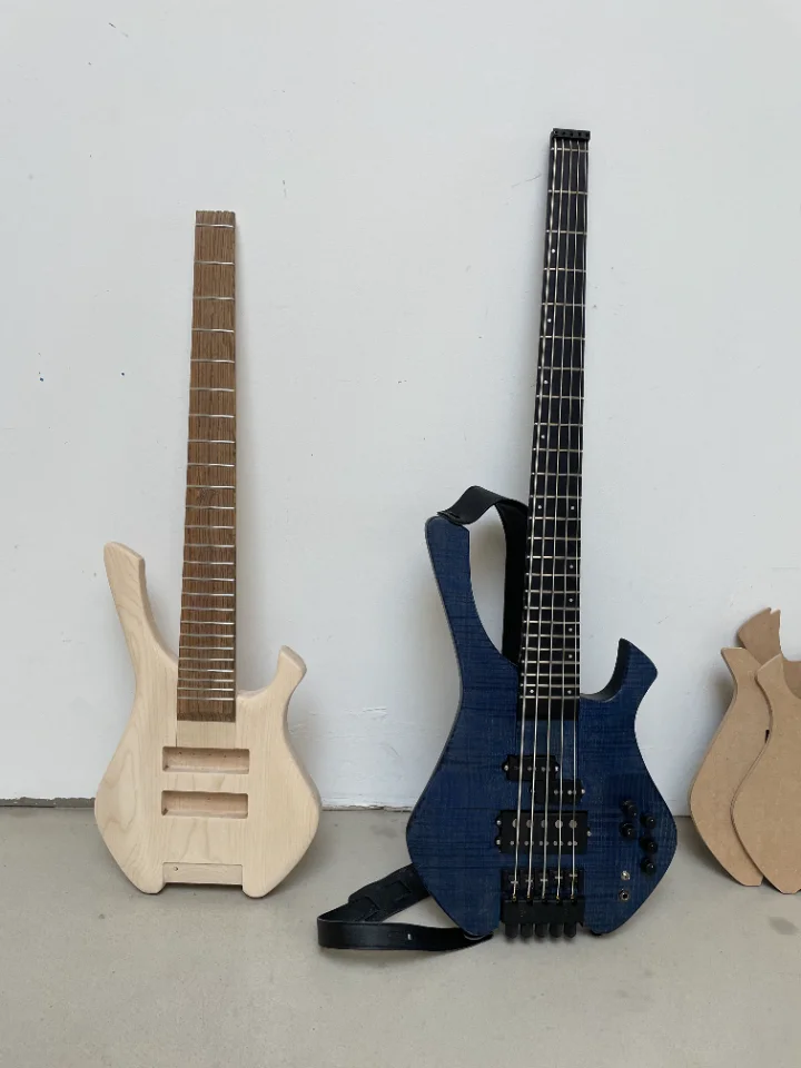

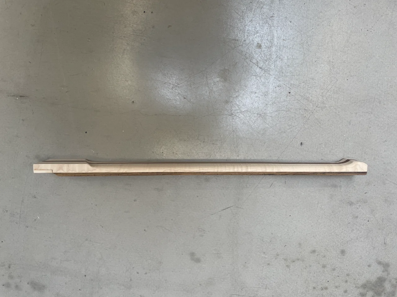

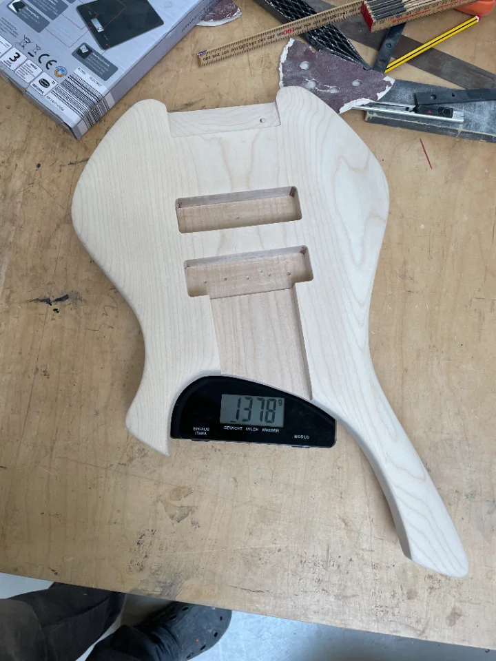

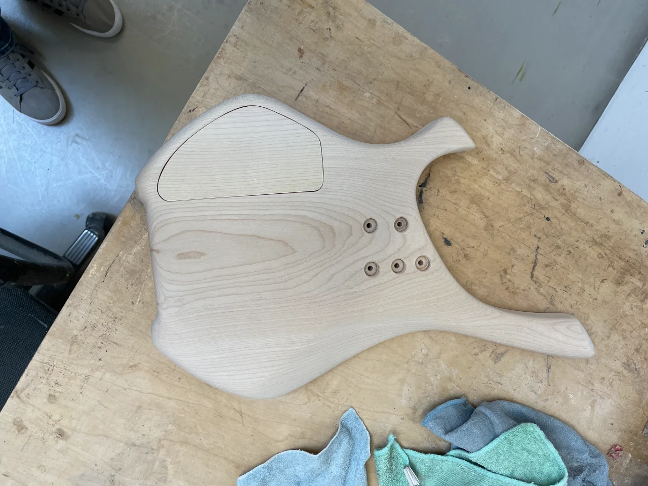

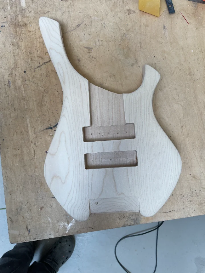

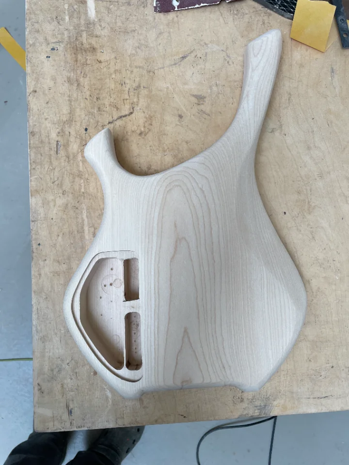

Hier noch einige Bau-Fotos

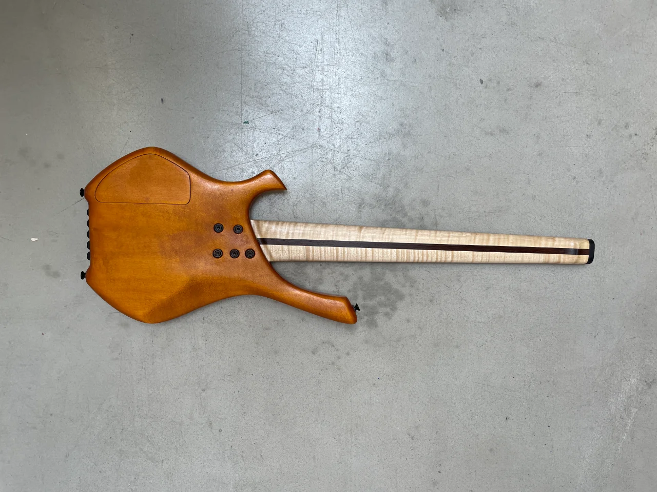

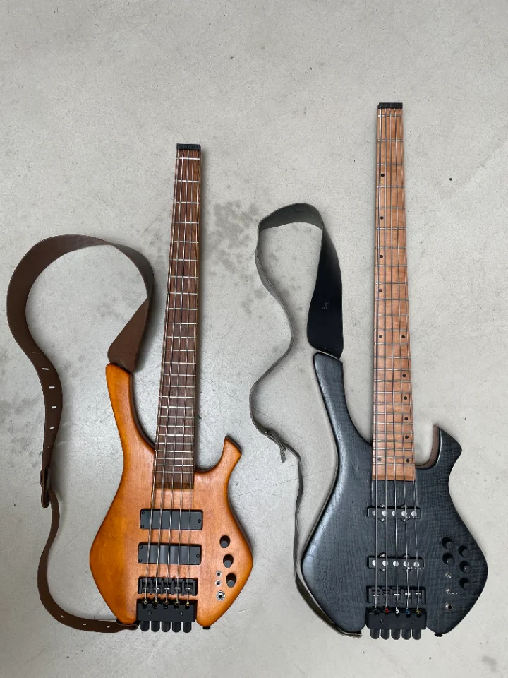

Die Form wird auch immer besser, finde ich.. Schöner Bass!
Reaktionen: 4enima

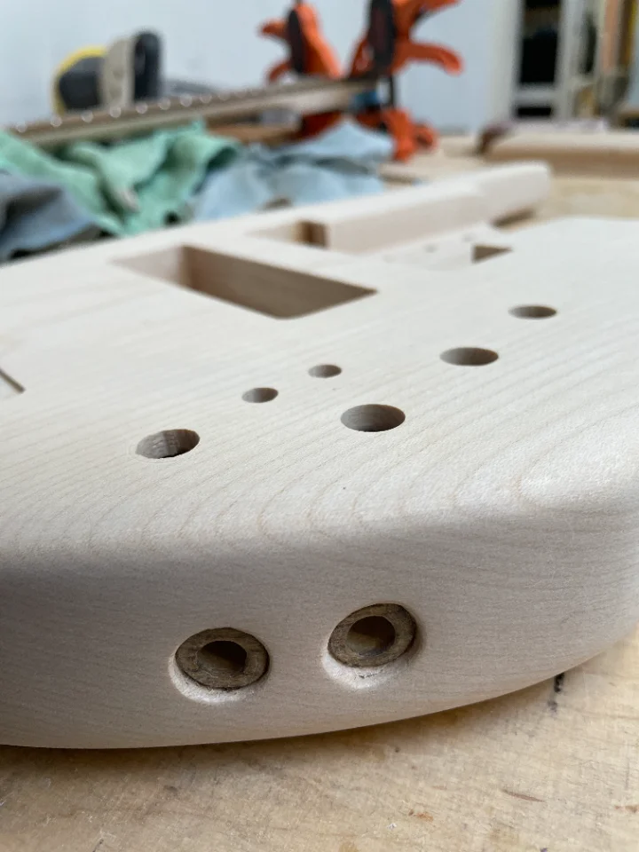

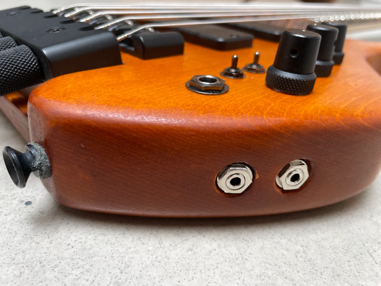

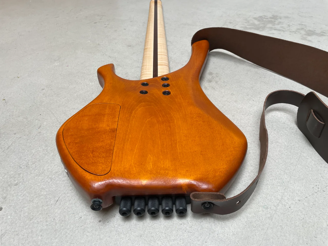

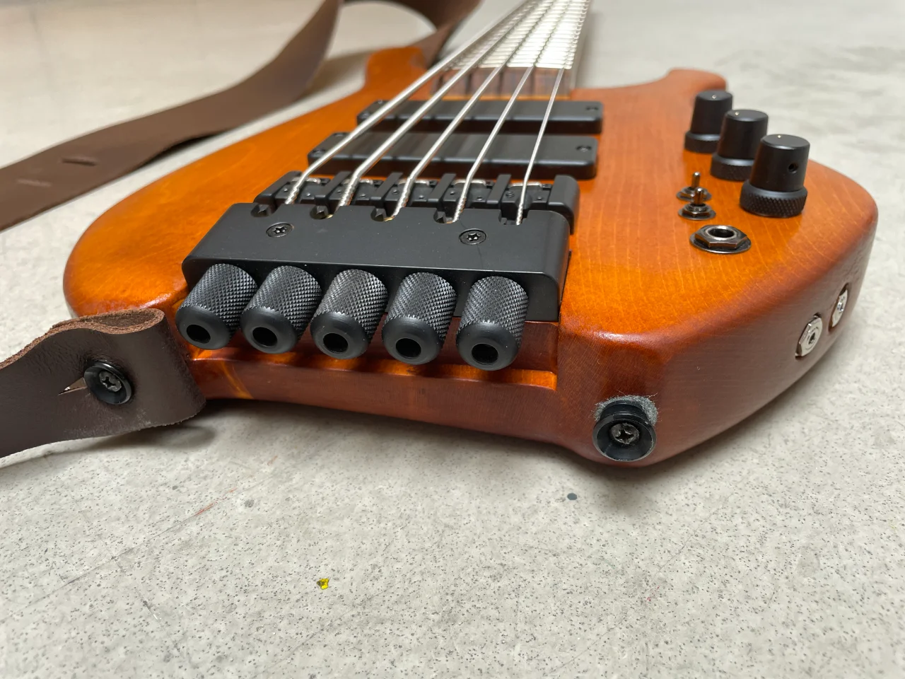

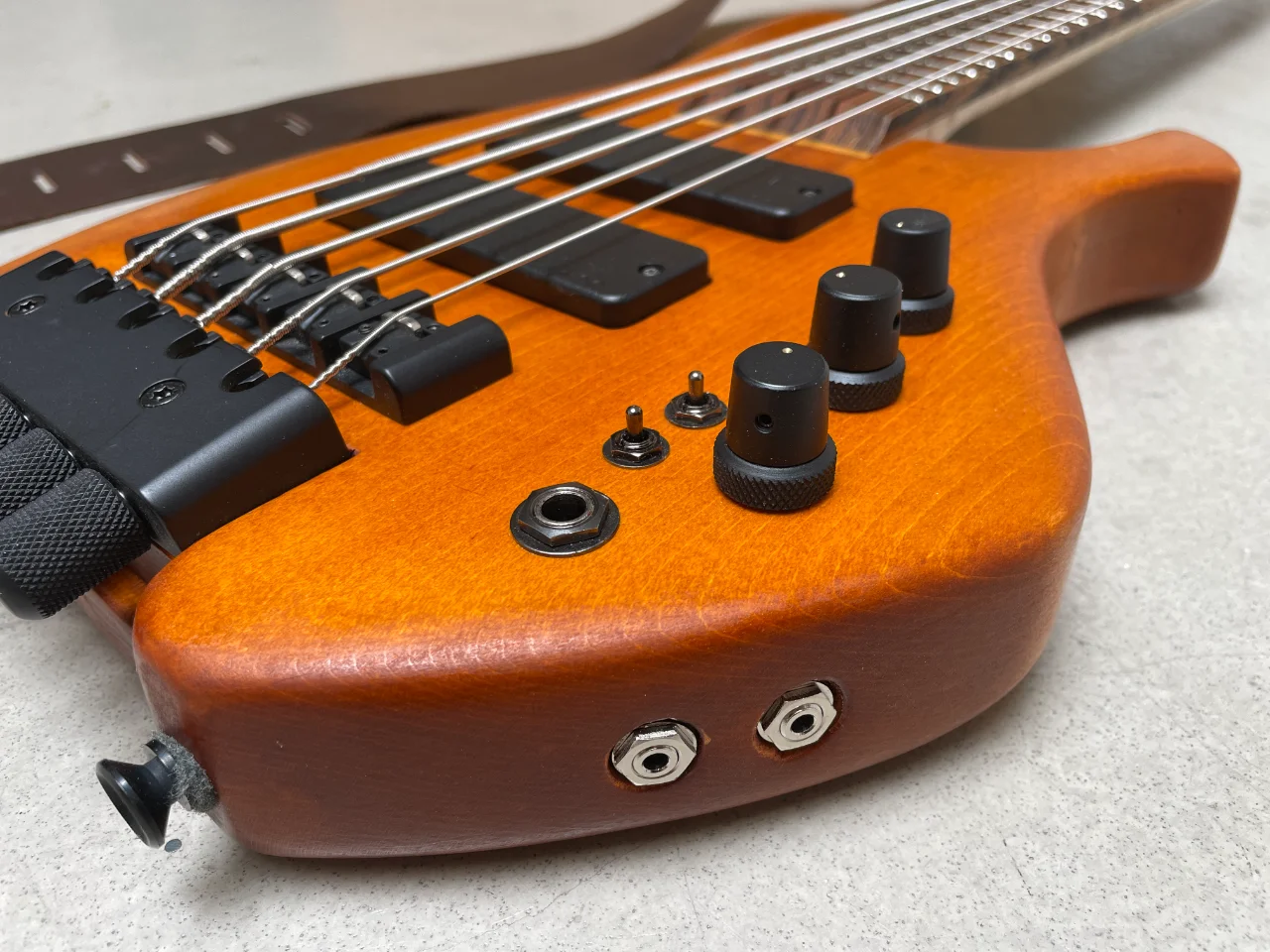

der Ahornhals gefällt mir besonders. Ist das anderes Holz in den Klinkenbuchsen? Sieht irgendwie so aus.. zu groß gebort? :)
Richtig schöner Bass, ich mag auch so große Hörner, das kleine finde ich jetzt auch stimmiger als beim großen Bruder oder täuscht das?

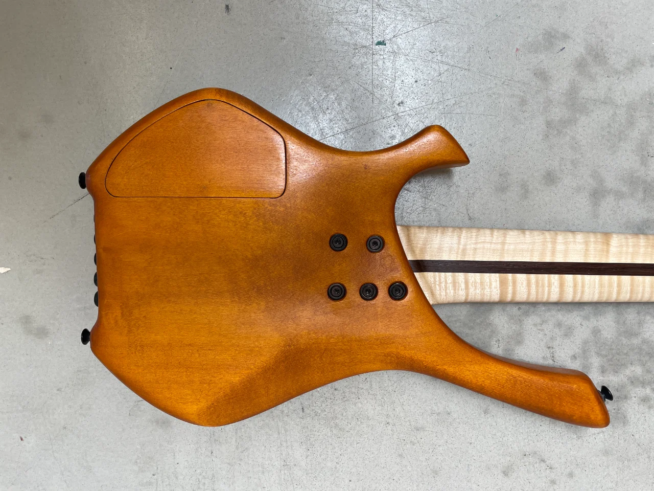

Die Klinkenbuchsen brauchen eine dünne Fläche als Arretierung, in der sie eingeschraubt werden können. Entweder in ein Buchsenblech, welches außen aufs Holz geschraubt wird, oder eine Scheibe, in meinem Fall aus dem Eisenholz vom Griffbrett (sieht man aber kaum noch was von). Ich konnte ja nur von außen bohren, darum musste eine Scheibe eingeklebt werden. Komischerweise empfinde ich den Schwung der Hörner beim Großen gelungener.
Reaktionen: Dale
Logisch! :)
Ich mag so ausgeprägte Hörner sehr. Mein erster Bass war ein Fortress, an den mich wenigstens das obere Horn etwas erinnert. :) Gute Inspiration! Sehr bequem sowas und man spürt die Resonanzen richtig im Bass.
Fröhliche Ostern!

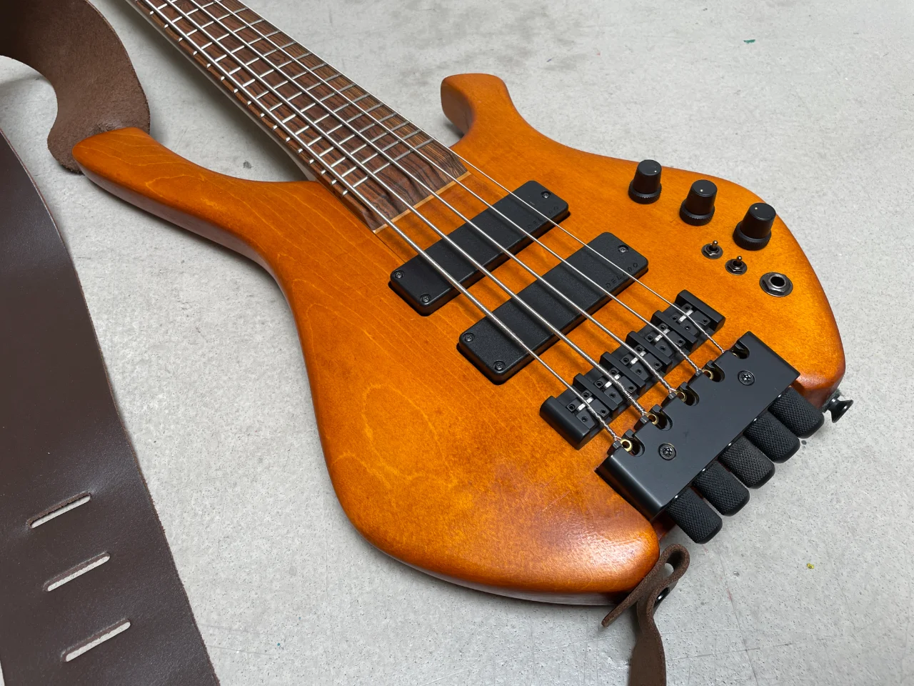

Liegt das an der Maserung des Griffbretts oder sind die Bünde nicht 100% parallel? Der 21. sieht irgendwie wonky aus - Schlitze selbst gesägt?
  • #10
Ja Schlitze selbst gesägt. War mir noch gar nicht aufgefallen. Ist jetzt für mich kein Weltuntergang. Die Wenigsten werden den falschen Ton wohl hören. 8D:D
  • #11
Naja, gerade Bünde sitzen ja eigentlich falsch. Von daher könnten Deine Töne an diesem Bund durchaus besser klingen.
