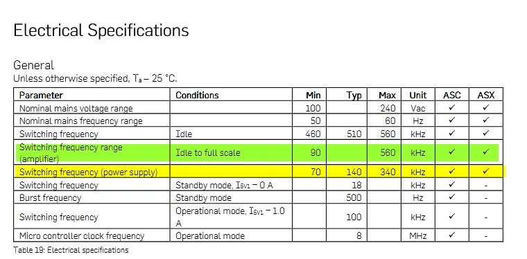

Einstreuung von ca. 2V bei 500KHz sehen. Der Tech sagt, das könnten Alterungserscheinungen sein.
Ich würd ja eher sagen, dass dein Techniker die Schaltfrequenz der Endstufe auf dem Oszi gesehen hat und keine Einstreuung ;-) die ICEPower, die meines Wissens nach im D800 steckt, arbeitet laut Datenblatt genau bei dieser Frequenz.

Allerding kann er am Oszilloskop eine Einstreuung von ca. 2V bei 500KHz sehen
Wenn er am Ausgang gemessen hat, dann ist das sehr wahrscheinlich die Taktfrequenz der Vollbrücke.
[Nachfolgend ein Auszug aus einem Datenblatt der Endstufe]

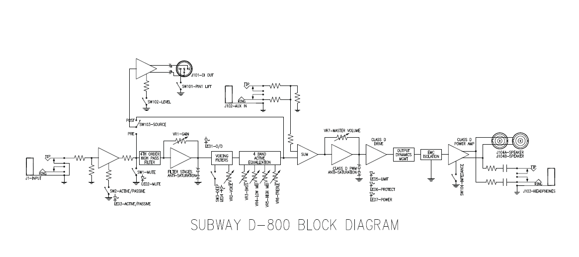

In der Regel laufen die Vorstufe, sowie der AUX an einem Mixer/Summierer zusammen.
Siehe Blockschaltbild:
EDIT: Check doch mal den Headphone-Anschluss - just for fun. Ist der Störer da auch drauf?
