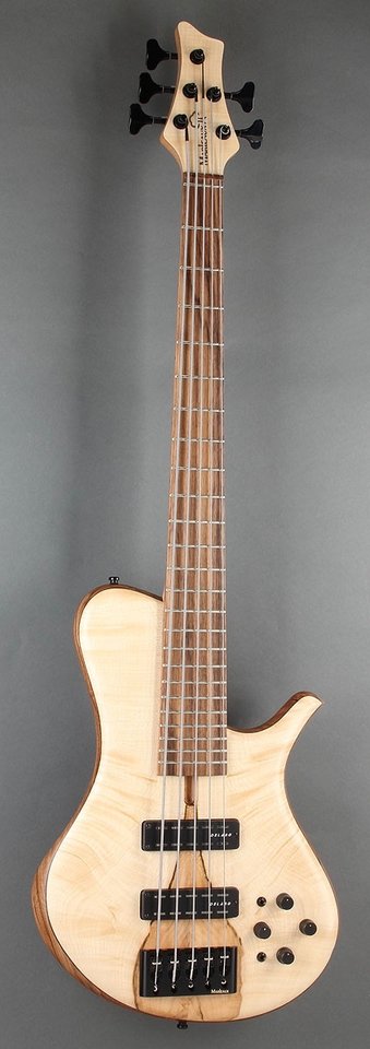

ich benötige für meinen MBass 2012 RTW 33-5 von Marleaux Saiten in ähnlicher Stärke:
  • Stainless Steel?
  • Long Scale?
  • Stärke: 030 - 040 - 060 - 080 - 102 (E-Saite Tapercore)
  • Stimmung: E A D G C
Wer kann mir konkret weiterhelfen?

Ich hatte damals einen 6er Satz von Marleaux genutzt und die H-Seite (Tapecore) weggelassen. Die E-Saite und der Rest war nicht Tapecore. Daher konnte ich die E-Saite als tiefste Saite nicht oktavrein einstellen.

Ich kann an der Brücke den Reiter nicht weiter nach hinten stellen. Es ist eine 33-Zoll-Mensur.
Die E-Saite hat an 2. Position viel mehr Länge als an 1. Position.
