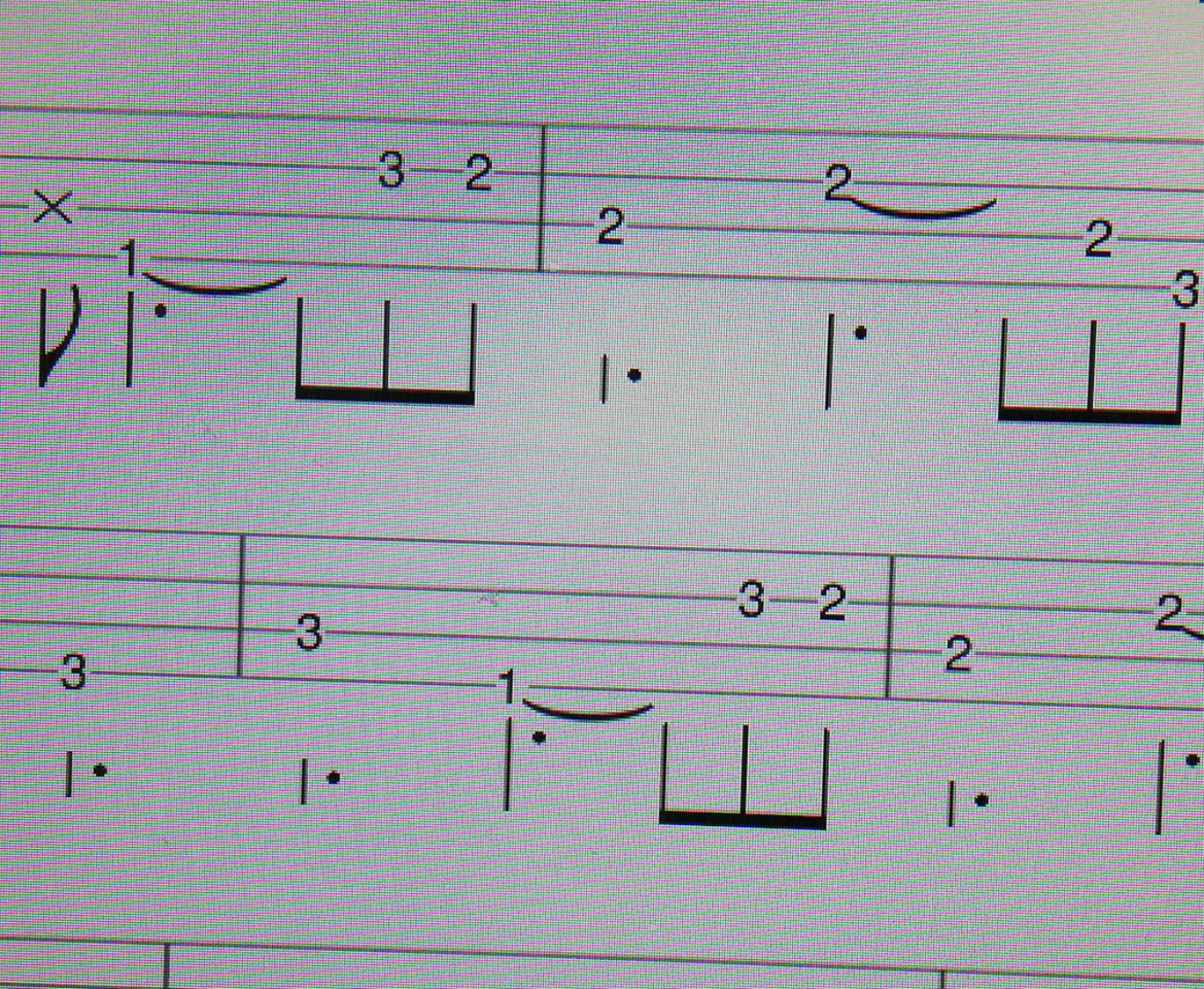

ich übe gerade "Still got the blues" von Garry Moore...
Ich spiele mit Tabs. und ich habe bei dem Stück oft einen senkrechten Strich unter den Tablinien, mit einem Punkt rechts daneben. Was ich rausgefunden habe, ist, das man die Note dann kurz spielt. Aber was mache ich, wenn ich zusätzlich neben der Tabzahl noch eine Bogen ("Affenschaukel") habe? Kurz spielen und klingen lassen? Wie soll das gehen?
Oder habe ich da grundsätzlich einen Denkfehler drin?
Das ist eine punktierte Viertelnote. Der Punkt verlängert eine Note um die Hälfte des Notenwertes. Der Bogen verbindet die eine Note mit der nächsten.

Der Haltebogen verbindet zwei aufeinanderfolgende Noten gleicher Tonhöhe.
Du spielst einfach punktierte Viertelnote + eine Achtel. Der Ton wird also für zwei Viertelnoten gehalten, ohne HammerOn etc.

Ich verstehe grad nicht, warum das Lied so komisch notiert ist. Das ist doch normalerweise ein 6/8 Takt und hier sind es aber 9/8. ???
Ist mir jetzt erst aufgefallen...
Achso, jaja Guitar Pro....
jetzt hab ich es!
Es ist als 12/8 notiert.
Die erste Note ist eine punktierte Halbe. Die ist dann 6 Achtel lang
Dann folgt eine punktierte Viertel, die ist 3 Achtel lang, verbunden mit der ersten Note der letzten 3er Gruppe
Also der Bass spielt auf den Zählzeiten 1, 7 und 11 und 12.
Hoffe das ist verständlich
Wie werden denn in dieser Notation Viertelnoten notiert?
Viertelnoten sind ein langer Notenhals. Halbe Noten sind ein kurzer Notenhals.

Ich finde das bei Guitar Pro sehr unglücklich gewählt und fände es leichter lesbar, wenn um die halben Noten noch ein Kreis gezeichnet wäre
  • #11
Sorry, bin noch Anfänger in der Musiktheorie, wie genau spiele ich das jetzt?
von Fis aufs G mit HammerOn? :confused:

Die Tabs hier sind ja im Grunde korrekt.Ich hätte wahrscheinlich einen 6/8 Takt gewählt.
Die Notation der halben Noten ist halt doof
