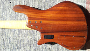

...und Mahagoni muss nicht langweilig sein.... hier die Rückseite von meinem gebastelten 5er aus Padouk (ist auch ne Mahagoniart....) mit Arbeitsplattenöl.... (auch der Hals)
