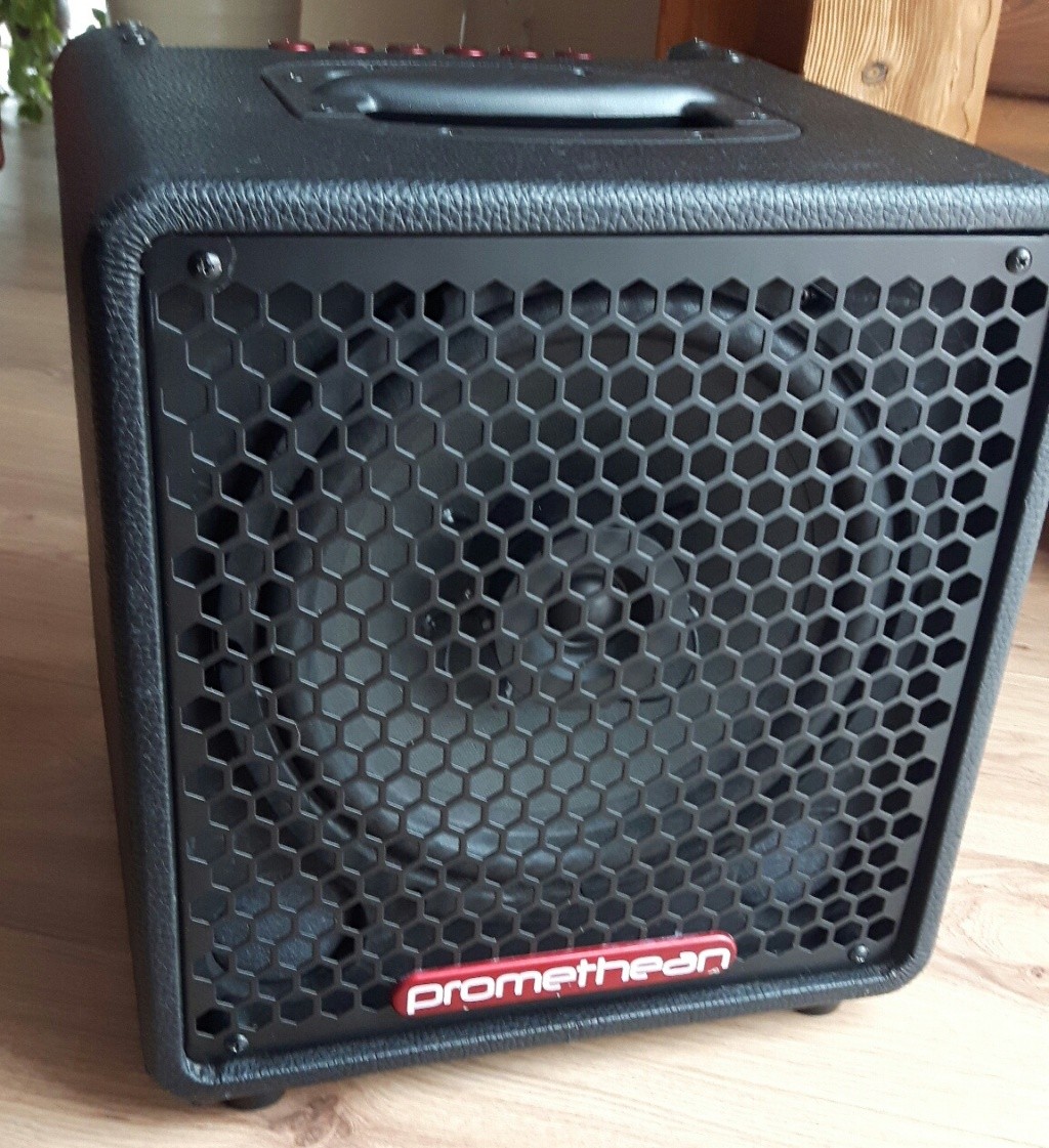

Hi,
Ich hab mir mal (weil gerade günstig) einen Ibanez Promethean 3110 gegönnt.
Nur so für kleine Sessions...
Beim ersten heimischen anspielen war ich aber total enttäuscht:mad:. Dröhnig und matschig, nix differenziertem Schönklang.:igitt: Einen Preci-8tel-Sound geht damit eigentlich ganz gut, aber einen 6Saiter im Akustikduo (dafür wäre er eingesetzt worden) ist der nix.
Fast hätte ich ihn wieder verkauft, aber zum Glück hatte ich Zeit und Lust zu experimentieren.
Also erstmal zerlegt und vernünftig zusammen geschraubt. Eigentlich gab es keine Schrauben, die man als festgezogen bezeichnen konnte. Sogar die Platine im Amp war zwar angeschraubt und die Schrauben mit Sicherungslack fixiert, aber alles andere als fest.
Alle Klapperquellen wurden erstmal eliminiert:
-Alle (!) Schrauben festziehen (auch im Amp!)
-Alle Kabel umwickelt, damit sie bei hohen Lautstärken nicht irgendwo gegen klappern (Die Zwischenwand ist sehr dünn und macht einem Cajon Konkurrenz. ;-)
-der Hochtöner war auch sehr locker angeschraubt... fest gezogen

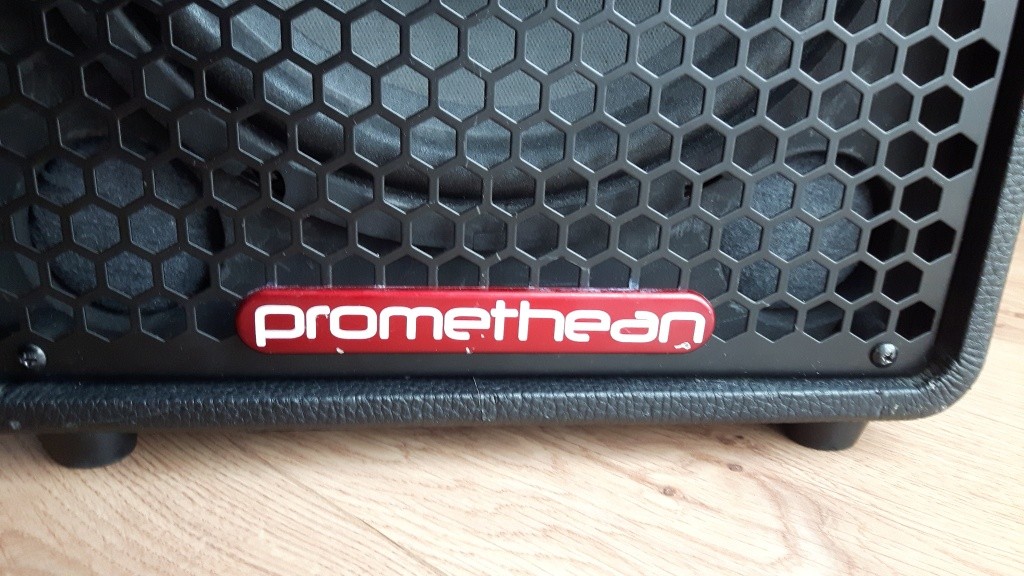

-Das Promethean-Schild auf dem Gitter richtig fest geklebt, da es bei tiefen Tönen vibrierte (und dabei gleich das Gitter 180Grad gedreht, das Schild ist nun unten)
Dann gings dem Dröhnen auf die Schliche:
-erst Gehäuse innen gedämmt. Das brachte aber nur mäßigen Erfolg. Die Dämmung flog wieder raus und kam auch nicht mehr rein.
-Dann die Bassreflexlöcher mit Schaumstoff verschlossen... :O!...und da war er plötzlich, der dröhnfreie aber trotzdem Druckvolle Sound.:claphands: Und wesentlich differenzierter war er nun auch.
Der Tiefbassverlust hielt sich in Grenzen, aber spürbar. Leiser ist er auch geworden, aber nun hört man, was man spielt, da weniger Matsch/Dröhn im Sound.
Wer es lauter braucht, sollte sich evtl lieber eine ordentlichen 1x12"-Combo zulegen... ;-)
-anschließend noch die Verstärkerkammer gedämmt (schöner Resonanzkörper dank dünnem Zwischenbrett)
So, nun macht der Kleine richtig Spaß. Für Zuhause ein guter "Bedroomamp", ausreichend für kleine Sessions oder kleine Kneipengigs (z.B. Akustikgig) und kann auch mal ordentlich laut werden. Vor allem aber auch H-Saiten-tauglich bis in ordentliche Lautstärken. Auch prima für Akustikbass geeignet, da er eben nicht so viel Tiefbass produziert.
Was mich auch sehr erstaunt hat: mp3's über den AuxIn eingespielt klingen nun erstaunlich gut. So kann er auch prima die nächste Grillparty mit Musik aus dem mp3-Player versorgen. Und man kann auch prima dazu jammen, oder zu Playbacks spielen.
Auch der Kopfhörer-Ausgang kam ganz gut. Zusammen mit AuxIn und Kompressor zwischen Bass und Amp lässt sich prima zu mp3's jammen/üben...
Also mit ein wenig Nachhilfe hat man einen sehr brauchbaren, extrem leichten (ca.10kg) und relativ lauten Combo für wenig Geld.
So macht das Spass...:great:
