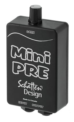

Deutlich billiger.. Der Schatten Design Mini Pre... Ist so ne kleine Plastikdose umme 79,-- beim Big T.

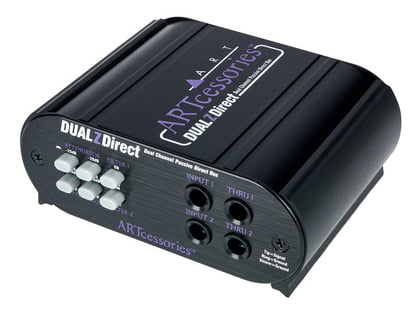

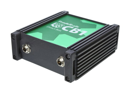

Der ART Dual Direct ist viel zu niederohmig, die PROCO CB1 ebenso. Die sind eher für Keyboards oder aktive Instrumente geeignet, nicht mal für passive Bässe.
Die kleine Box von Schatten-Design hat 10 Megaohm!!!! Noch Fragen :-)

So hab mir mal den schatten preamp bestellt, mal sehen ob der noch bessere ergebnisse erzielt.
