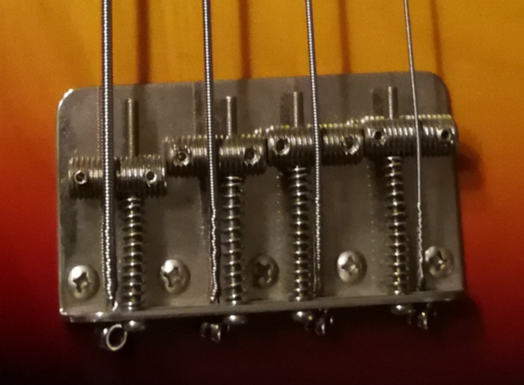

Hi, ich habe eben einen neuen Satz aufgezogen. Dabei fällt die G-Saite bei der Einstellung der Oktavreinheit total aus der Rolle. Die Saite klingt ganz normal, also nicht defekt. Ich habe das noch nie so extrem erlebt. Wie kann das sein?

Ich schätze, @garotti geht es exakt darum, dass es bei vorliegender G Saite eben nicht so ist. Eine Erklärung dafür habe ich leider auch nicht. Aber solange Sound und Intonation stimmen, würde mich das auch nicht jucken. Aber interessant ist es allemal.
Hast du das schon mit Bildern vom gleichen Bass im Internet abgeglichen? Jetzt habe ich geguckt und bei einem meiner Precis ist das auch so :O!

der war ja vorher in der "normalen" Position. Üblicherweise muss ich beim Wechsel mit dem gleichen Saitentyp gar nichts einstellen, oder geringe Korrekturen bei einer anderen Saitenstärke vornehmen.
Dieser neue Satz hat eine geringe Abweichung gegen über der 045er Standardstärke: 046,066,086,106,130. Die Oktavreinheit der Saiten H-D ist ganz normal und weicht nur sehr gering vom 045er Standard ab.
nein, aber ich habe schon mehrfach Saiten bei diesem Bass gewechselt und die Korrekturen am Steg waren minimal oder gar nicht nötig. Hab vielleicht vergessen zu erwähnen, dass das Foto nach der Einstellung gemacht wurde.
Es kann schon sein, dass sich die Oktavreinheit bei dem Wechsel der Saitenstärke verändert. Selbst bei minimaler Veränderung der Saitenstärke. Prozentual gesehen im Verhältnis zur Saitenmasse, fällt das bei der dünnen G-Saite selbst bei 0,01 inch stärker auf, als bei den dickeren Saiten. Das die Einstellung von 0,45 auf 046 sich so stark verändert wie in Deinem Beispiel scheint ein wenig extrem, aber es ist auf der anderen Seite auch keine totale Anomalie. Ich schätze beim nächsten Saitenwechsel mit identischem Satz wird sich das aufklären ob "Regel" oder "Ausnahme"
