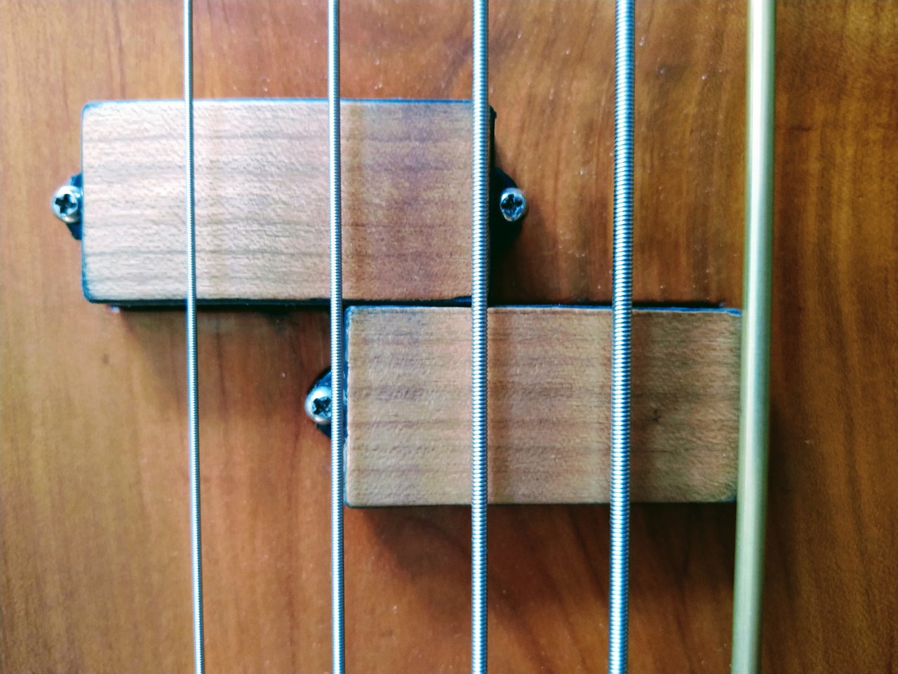

Im Prinzip favorisiere ich auch das schwarze Klebeband. Aber ich hatte gerade einen Missgriff mit einem Elektrikerband, das ein paar Squire Pickup-Abdeckungen ziemlich aufgelöst hat. Das will ich mit einer 30 Jahre alten Original Muma Kappe nicht riskieren.
Was nehme ich denn bei Staggered A Polepieces Prezi? Steht das Klebeband da nicht dumm ab?
