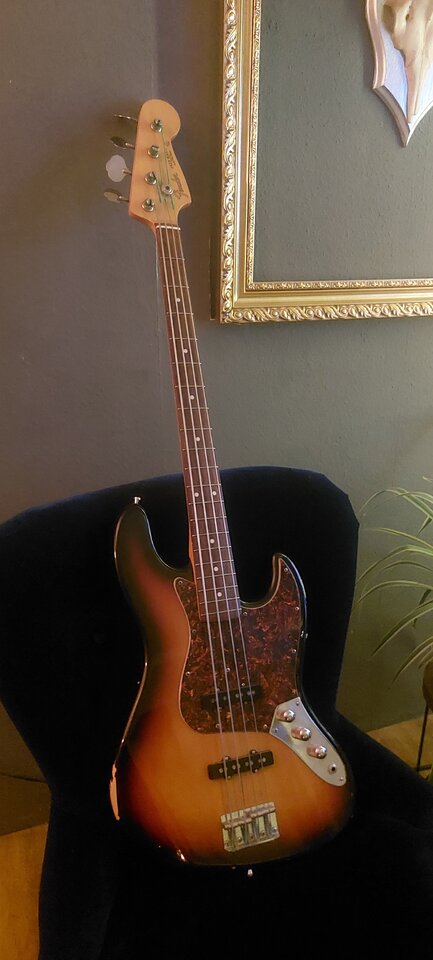

Ich habe ein Problem mit meinen Jazzy. Der Bridge PU ist seit kurzem sehr leise im Vergleich zum Neck PU. Ich fürchte der ist defekt. Was kann die Ursache sein und kann man das irgendwie messen?
Bridge-PUs sind grundsätzlich immer leiser bzw. "dünner" im Klang als Neck-PUs, weil die Saiten über dem Bridge-PU "kürzer" schwingen. Aber bei Dir ist es ja seit kurzem so. Kann es sein, dass der Bridge-PU in der Höhe abgesackt ist, etwa weil ein darunter liegendes Polstergummi porös und dünner geworden ist? Sind die beiden Kabel richtig an den Potis verlötet? Sicherheitshalber nachlöten. Und natürlich: Du solltest mit einem Spannungsmessgerät mal den Gleichstromwiderstand (kOhm) messen und mit dem ursprünglichen vergleichen. https://www.amazon.de/AstroAI-Multi...eywords=spannungsmesser&qid=1674168084&sr=8-7

Habe den Bass seit gut 25 Jahren aber in letzter Zeit nicht sehr oft gespielt. Nun habe ich Ihn für die nächste Saison wieder fit gemacht und dabei ist mir aufgefallen, dass der Bridge PU so gut wie kein Output mehr hat. Bin halt sehr verwundert, da ich den Bass ja kaum benutzt habe.
Das Poti habe ich schon getauscht. Leider ohne Erfolg. Werde den PU mal direkt auf die Buchse Löten und testen.
Messgerät und auch handwerkliches Geschick ist vorhanden.
Wollte nur wissen, ob ich den PU irgendwie durchmessen kann und was für Werte er haben müsste.

Dazu musst Du nur den Widerstand messen, je ein Kabel des Messgeräts an ein Kabel des PU. Den Wert den er haben sollte zu bestimmen ist recht schwierig, aber so um >6 Ohm wäre ganz gut und er wäre definitiv nicht wirklich defekt.

Ich denke nicht, dass die Wicklung defekt ist - dann hätte er gar keinen Output; ich denke dass es einer der nachstehenden 3 Ursachen sind:
- Poti ist hinüber
- kalte Lötstelle(n)
- Magnete demagnetisiert

6 KILOohm ..... nicht 6 ohm - war wahrscheinlich eh gemeint ;-) oder?
Ich habe den Pickup nun zum Kloppmann geschickt. Wenn er wieder heile ist, frage ich nach der Ursache und werde hier berichten. Der PU soll in etwa 2 Wochen wieder bei mir sein.
Ja, genauso schön wie am 1. Tag 😁
War wohl einfach der Spulendraht durch. Weiß zwar nicht, wie das passieren kann und es war auch nicht ganz günstig aber ich bin zufrieden.
