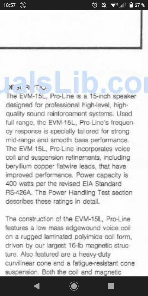

Der EV15L ist ein PA Speaker.
Da scheiden sich womöglich die Geister drüber.

Also wenn der als PA-Lautsprecher konzipiert wäre, dann würde man dieses spezielle Design als gelungene Fehlkonstruktion bewerten müssen.
Gut, aber was genau ist dann der EVM-12L ?
Gitarre, oder doch eher professional reinforcement mäßiges, entgegen der EV-Beschreibung?
Oder aber der Motor für den EVM-12L hat dieses spezielle Konstruktionsmerkmal, der EVM-15L dagegen nicht.
