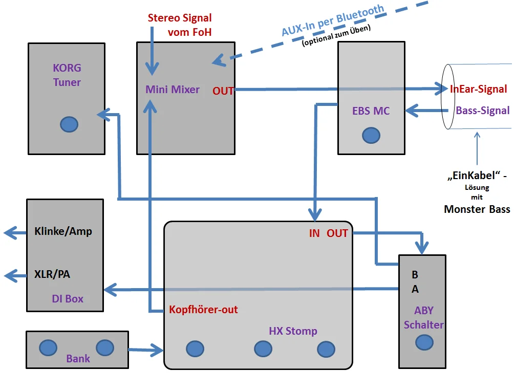

Dual-Kabel recht einfach selber basteln, Micromixer aufm Board, der den Sound vom Mischpult mit dem Kopfhöreramp des HX mischt.
Damit kann man den Basssound individuell zum Gesamtsound besser aussteuern. Für mich perfekt. Auch zum Üben zuhause über Inear.
Kabel: Lieblingskabel (bei mir Monster Bass) zusammen mit superflachem Kopfhörerkabel in einen flexiblen Kunststoff-Gewebeschlauch einfügen, die Enden mit Schrumpfschlauch stabilisieren. Foto kann ich hier einstellen, falls gewünscht.
