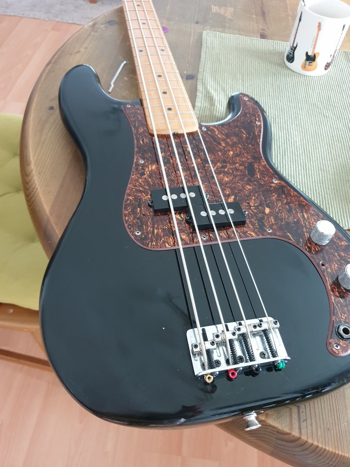

ich habe im Herbst einen frühen Roger Waters Preci gekauft. Gesucht war eigentlich ein Punkhobel, aber dieser Bass kann mehr. Ich bin begeistert von dem dicken, für einen MiM Preci echt schönen Ahornhals.
Er hat zwar die Quaterpounder drinne, aber der Sound gefällt mir gut. Dazu ist der Bass sehr leicht.

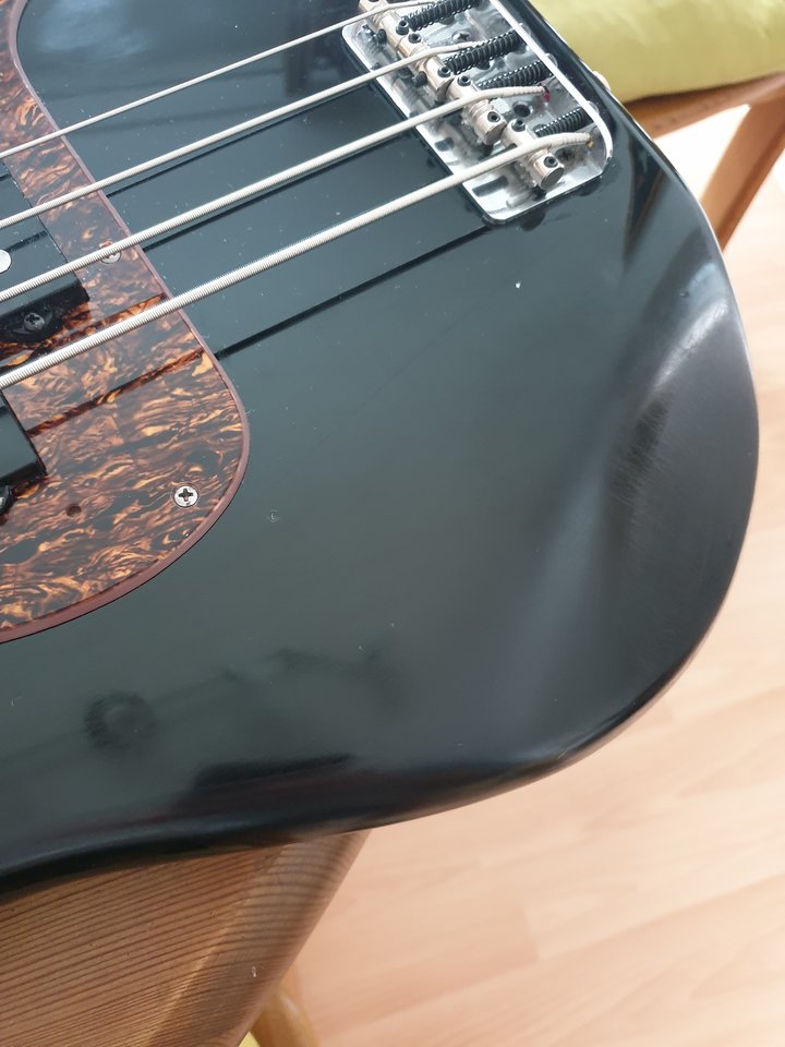

Der Preis war auch fair, der Lack ist jedoch (unschön) mitgenommen. Durch den dicken (Poly?)Lack wirkt das Ganze einfach nur stumpf und nicht cool runtergespielt. Das ist schwierig einzufangen, aber ich habs mal versucht.
Auf dem Lack war eine Art komische Klebeschicht...wie Uhu. Die habe ich mit Aceton z.T. entfernt. An der Stelle, wo die Abnutzungen am intensivsten sind, kommt eine rötlich, braune Schicht durch (Grundierung?).
Das Vol.Poti kratzt und ich habe hier noch eine Am. Standard Preci Elektronik rumfliegen.
Nun zu meinen Gedanken:
- Preci lackieren lassen. Kostet zwischen 350 und 450Euro. Habe mir 3 Angebote eingeholt für Schwarz und 2 Ton Sunburst (Nitro) eingeholt.
- Preci selbst lackieren (schwarz glänzend). Ich bin mal gespannt, ob mich dazu jemand motiviert bekommt. Darüber nachgedacht habe ich schon oft. Das Abschleifen bekomme ich hin, nur für die weiteren Arbeitsprozesse fehlen mir Know-How, der richtige Arbeitsplatz und Erfahrung. Bock hätte ich!
- Precilack aufpolieren. Ich habe da die böse Vorahnung, dass man schnell an seine Grenzen stoßen wird, da beim Lack an einigen Stellen eben nicht mehr viel zu machen ist. Vielleicht kennt ja trotzdem jemand ein "Wundermittel".
- Zum Thema PGs und Thumbrest (hab ich noch rumfliegen und es soll evtl verbaut werden) komme ich noch.
- Den Reflex einen Bridge Single Coil zu verbauen habe ich zum Glück im Keim ersticken können.

Du glaubst gar nicht was man mit Nasschleifpapier und Polierpaste in verschiedenen Körnungen rausholen kann. Ich behaupte mal, das man den wieder neuwertig hinpoliert bekommt.
Das macht Hoffnung und Bock aufs Ausprobieren . Ich bräuchte auf jeden Fall genaue Materialtipps. Allerdings bin ich mir unsicher bei den stark abgenutzten Stellen

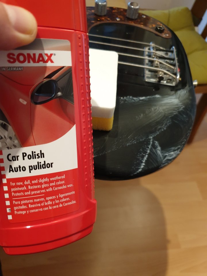

Hatte mir einfach mal Sonax Autopolitur für verwitterte Autolacke bestellt. Dazu einfach einen Sonax Polierschwamm. Freitag nachmittag war ich in Testlaune...also einfach mal die schlimmsten Stellen ein bisschen poliert.
Das Ergebis ist nicht übel: ich habe einige stellen glatt bekommen, andere sind zu tief, um das mit 1-2 Sitzungen hinzubekommen, außerdem reicht dafür der Sonax Schwamm nicht aus.
Hatte dann noch das PG abgenommen und einmal den gesammten Korpus mehrfach poliert.
Bis auf die Hauptstelle (dort wo der Arm aufliegt...sieht man hier auf dem Bild auch), bin ich ziemlich zufrieden. Für die Problemstelle, werde ich wohl nochmal Nassschleifpapier versuchen. Vergleicht man es mit dem Eingangsbild, ist es ein Unterschied wie Tag und Nacht.

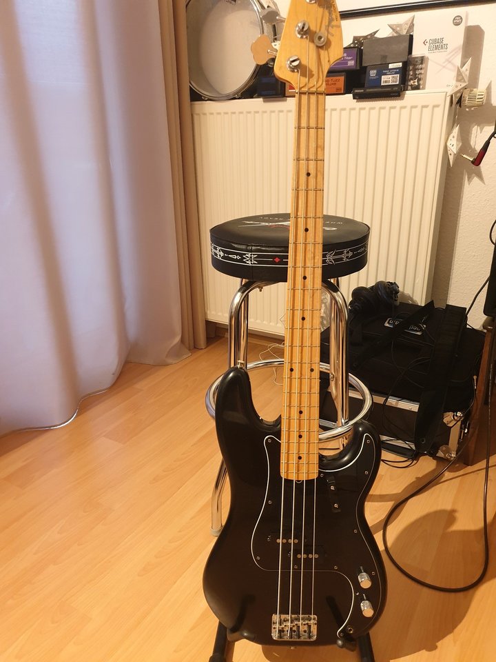

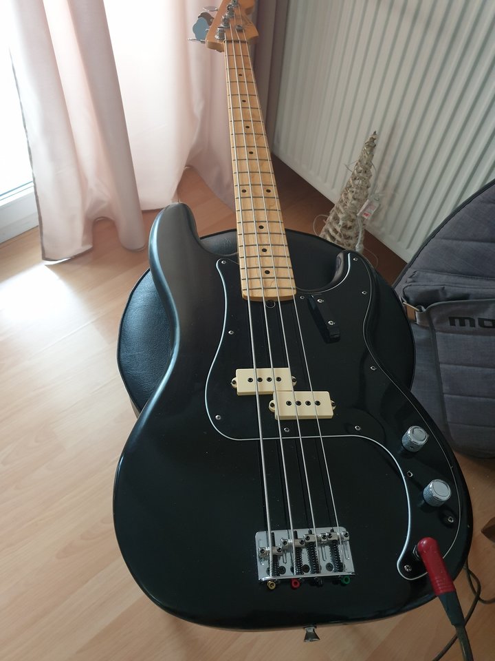

Da jetzt nochn schwattes PG drauf.
Interessant, dass da die bis 2007 Ami Std Bridge drauf ist, the modern Blechwinkel - den ich übrigens sehr mag.
Finde ich auch super die Brücke. Die Mechnaniker sind ebenfalls von super Qualität. Nicht mal angelaufen und sehen aus wie neu, dazu laufen sie sehr geschmeidig. Des Weiteren hat der Bass ja einen Messingsattel. Dar stammt auch aus der ersten Serie von 2009....Fender kann das ja ganz gut: erste Serie geil und dann die Gurkenquote erhöhen.
PG bleibt erstmal. Mag ich ganz gerne. Zur Not ist noch nen schwarzes da.
