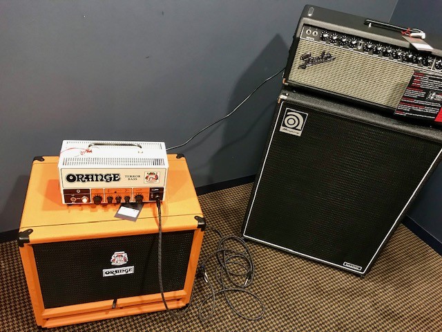

    ich war heute im Session Walldorf und habe mit dem Fender Flea Jazzbass ein paar Amps getestet. Ziel war es, mich mal auf den aktuellen Stand der "Rock"-Amps zu bringen (ich habe mich lange Zeit nicht im Markt umgeschaut) und außerdem war ich neugierig, ob es hier vielleicht eine leichte Alternative zu meiner 400+-Mesa/Boogie-Bassanlage gibt. (gibt es nicht ;-))
    Hier meine Eindrücke:
    Ampeg V4b an 810er Heritage
    Hier stellt sich sofort ein cremiger Sound ein. Einfach schön. Zum Zerren bringe ich den Amp nicht, auch wenn ich den Gain aufreiße. Dann wird es auch gleich sehr laut, "mächtig" wäre die bessere Beschreibung.
    Extra features à la ultra high etc. finde ich persönlich nicht wirklich brauchbar.
    Die Stärken des Amps liegen in den schönen Bässen. Den Amp würde ich gerne mal mit einem Overdrive testen. Persönlich vermisse ich allerdings das direkte/ "in die Fresse"-Gefühl von meinem Boogie (an 2x15 Diesel).
    Fender Bassman 100T an Ampeg SVT-410HLF
    Um es gleich zu sagen: Der dumpfe, verwaschene Sound der Ampegbox sagt mir überhaupt nicht zu.
    Der Fender hat etliche Features, die gerade fürs Recording sehr praktisch sind.
    Der Vintage Sound kommt meinen Vorstellungen recht nah. Der Overdrive-Kanal ist brauchbar, klingt oldschool bis leicht aggressiv röhrig. Nicht schlecht, aber kostet halt auch was.
    Fender 500 Bassman an Ampeg SVT-410HLF
    Der "kleine" Fender klingt für mich genauso wie der teure 100T (!)
    Fazit Fender Bassamps: Der Funke springt nicht vollends rüber, was vielleicht auch an der Box liegt, aber die Features (DI, Silent recording, 2 Kanäle etc.) gefallen mir schon sehr gut! zudem lässt sich der 500er locker mit einer Hand tragen! Den werde ich daher nochmal mit einer 4x10er Fenderbox testen.
    Orange Terror Bass an der Ampeg SVT-410HLF und an der passenden OBC112
    Ja, die Ampeg mal wieder ... Aber ich merke gleich: Hier ist irgendwas anders! Der Orange hat sofort und ohne groß an den Reglern zu fummeln diesen direkten Ton, den ich so mag.
    An der kleinen Orangebox passt das dann wunderbar: von funky bis ultra-overdrive ist alles möglich. Mir gefällt die Einstellung mit dem Gain auf 13-14 am besten. Bässe, Mitten, Höhen auf 12. Sehr geil: irgendwo zwischen bassig und aggressiv. Sobald ich das Gefühl habe, dass ein Bass oder ein Amp/Box auf meine Finger reagiert, gefällt mir das einfach. Und so ist das hier der Fall gewesen!
    Die Orange Box macht auch hervorragende Dienste. Die Kleine überrascht mich wirklich: Wie kann die nur so laut sein!? Was da rauskommt ist brachial und mit drückenden Tiefmitten. Auch die verzerrten Sounds des Amps überträgt sie gut.
    Die Anlage werde ich eventuell mal im Proberaum testen, wenn etwas Zeit ist, und dann wieder berichten.

    Auf dem Foto sieht’s aber eher nach der isobarischen OBC212 aus. Die 112 ist rearported.
    Mudskipper und uncool sam gefällt das.

    ß13.304
    Das ist die OBC 212, was auch den "mächtigen" Sound erklärt.
    Die Speaker liegen bei der 212er übrigens nicht wie gewohnt nebeneinander.

    Slidemaster Dee Active Member
    Bassix:
    ß1.749
    ...deshalb schrieb ich „isobarisch“. ;-)

    ß229.902
    Weil es eine 212 ist, wie die Kollegen oben schon festgestellt haben:D.

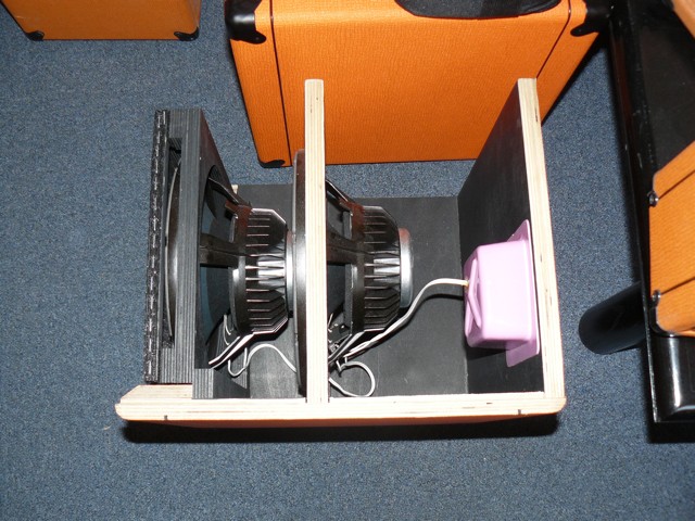

    Ja, isobarisch, das ist eine interessante konstruktion.
    Leider hab ich sowas noch nie angespielt.
    Hier die SP 212 :

    Ja, ich muss mich mal korrigieren: Das ist tatsächlich die
    ORANGE OBC212
