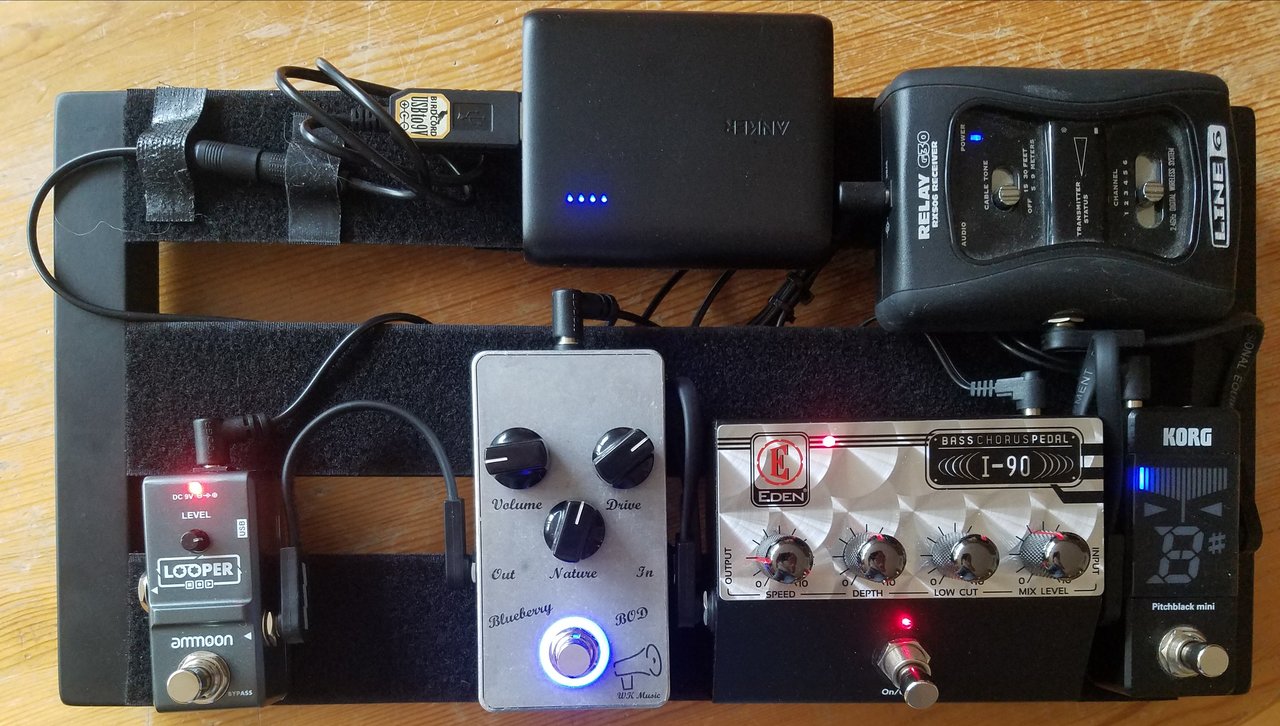

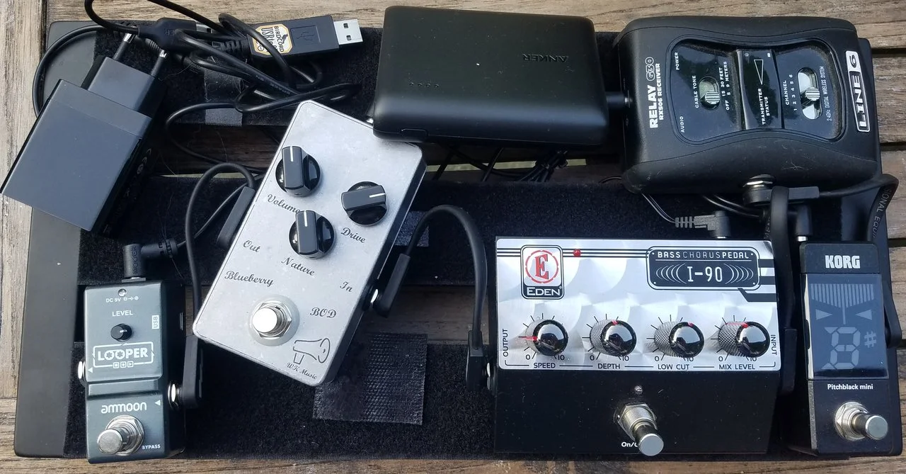

Nachdem @Basshoschi so lieb war und mir 2 Streifen geschickt hat, hab ich heute mal das Board neu gemacht. Vorher Nachher-Bild inkl.
Danke nochmal.
