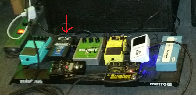

Ich habe den Compressore immer am Anfang und meistens als Einziges an.
Die Fuzzens dahinter nutze ich selten; die kommen mit dem Comp. aber iwie nicht klar - deshalb schalte ich den dann ab. Sowohl der Mutterstolz als auch der Übertreiber (bekennender Palmer-Möger :-)) komprimieren eh schon genug - kein Problem.
(manchmal setze ich auch den Übertreiber als clean-Boost vor den Compressore, dann gibt der einen herrlich ungehobelten Overdrive ab...)
Warum ich den Comp. nicht hinter die Fuzzens setze weiß ich auch nicht... muss ich mal probieren...
Der Unterschied wäre dann halt, dass das passive Signal erst durch 1-2 (True Bypass-Geräte muss, bevor es "aktiviert" wird (hoch- oder niederohmig, wasweißich, Ihr wisst schon, was ich meine...).:I
Das ist bei einer Zerre nicht unbedingt schlecht. Probier das mal.
