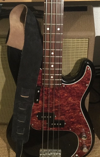

Ich würde was ganz anderes empfehlen, wenn ich darf:
Ich hab mir einen ganz einfachen (billigen) Gurt im Store gekauft, der ist aus Wildleder, da rutscht nix, auch wenn ich am Hals ziehe wie ich will. Kostet wenig und macht keine Löcher...

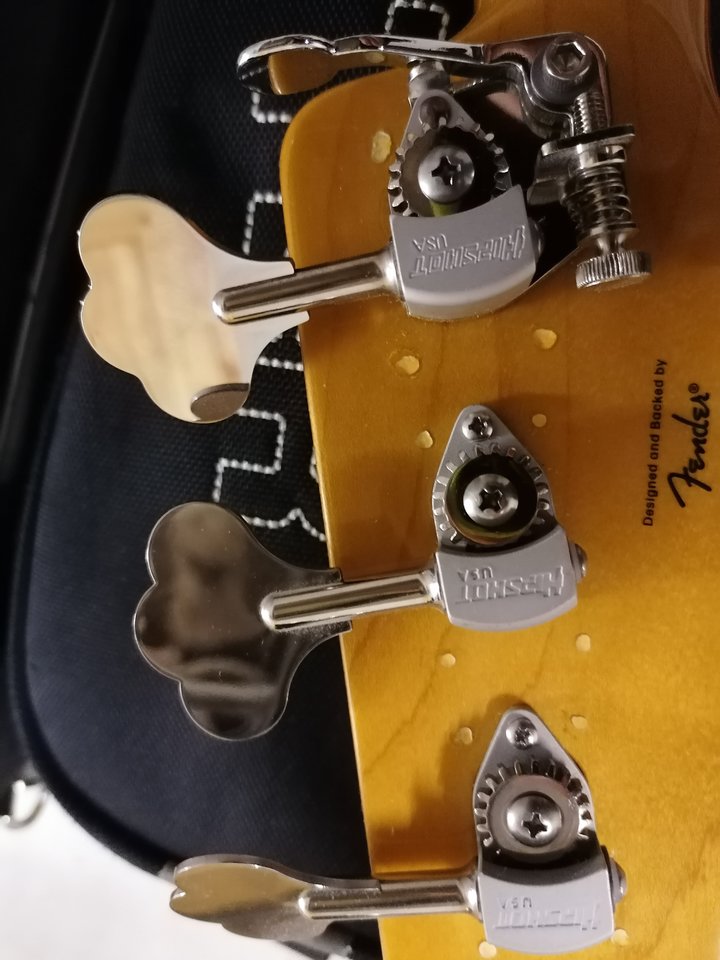

Hallo zusammen,
hab das gleiche Problem gehabt an einem Fender Player Jaguar, und dank eurer Antworten gelöst mit Schaller Light Mechaniken. Diese wiegen Stück 55g statt die ursprünglichen 88g, ist also am Kopf eine Gewichtsersparnis von 132g. Wegen der Hebelwirkung macht das einen großen Unterschied.
Das einzige Problem dabei ist, dass man Löcher in die Kopfplatte bohren muss, und dass man dabei möglichst sorgfältig sein sollte.
Ich hab dafür an den Zapfen der Schaller-Mechaniken großzügig schwarzen Filzstift aufgetragen und diese dann an die Stelle gedrückt, wo sie sitzen sollen, um Markierungen für die Bohrlöcher zu bekommen.
Hat so in etwa funktioniert.
Hab einen 4,5mm Bohrer verwendet und dann noch an den Rändern ausgebohrt, bis es passte, eigentlich sollte es wohl 5mm sein, aber wollte erstmal lieber zu klein als zu groß bohren.
Übrigens aufpassen, dass man nicht versehentlich zu tief bohrt, weil das Holz an verschiedenen Stellen unterschiedlich hart ist und der Bohrer mit gleichem Druck mal schneller, mal langsamer bohrt.
