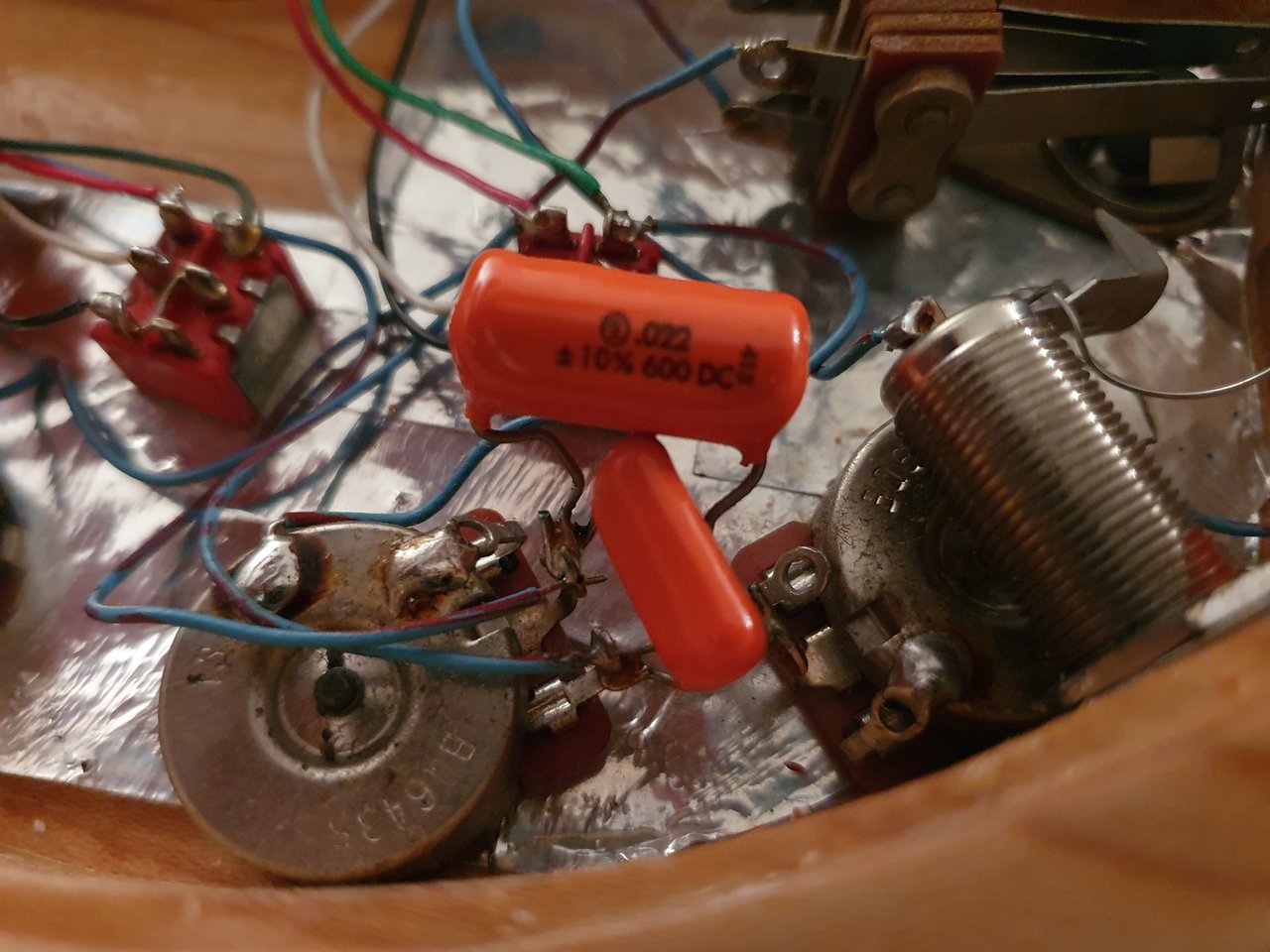

Ich habe einen alten Kramer Aluhals-Bass erstanden. Der Bass wurde irgendwann auf aktiv mit EMGs und Preamp umgebaut. Klingt okay, aber mich stört der Stacked Poti... daher möchte ich den Bass wieder auf original zurückbauen. Das Problem ist nur: ich finde die Originalschaltung nicht und habe davon auch relativ wenig Ahnung.
Der Bass hat 2 Dimarzio-Pickups im P/J Stil. Jeweils Volume und Tone pro Pickup. Je einen 2-Wege-"Coil Tap" Schalter - so heißt es in der Werbeanzeige. Und einen 3-Wege-Pickup-Wahlschalter. Die Pickups in der Art kann man noch käuflich erwerben: Thomann Link

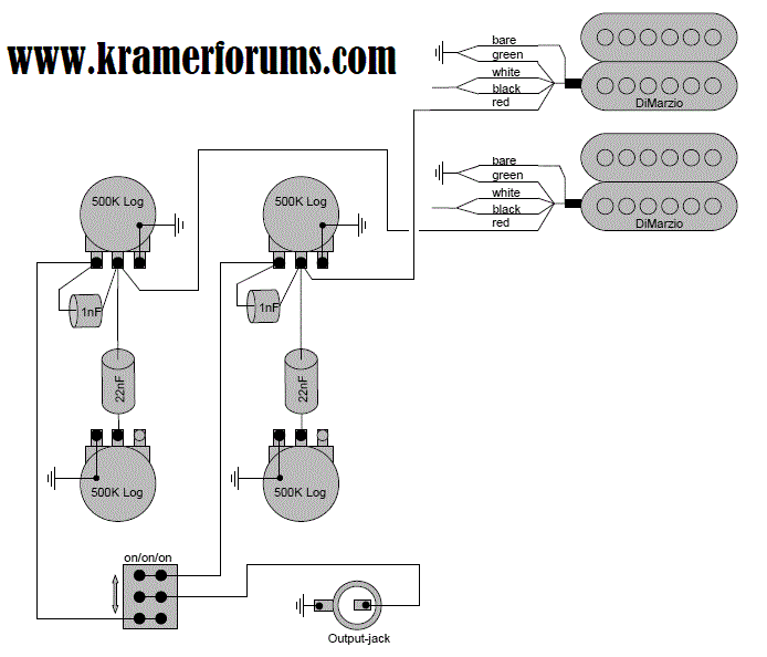

In Chadfaels Schaltplansammlung ist ein Kramer Duke Bass drin - der hat nur einen Pickup, aber die Verdrahtung sieht schon recht ähnlich aus, wie es im Original gewesen sein könnte. Bei meinem Bass wäre das dann doppelt und mit zusätzlichem Pickup-Select.
Ich würde mich freuen, wenn mir jemand einen Rat geben könnte. Oder, wenn jemand einen originalen Kramer DMZ5000b hat, würde ich mich über ein Foto von der Elektronik freuen.

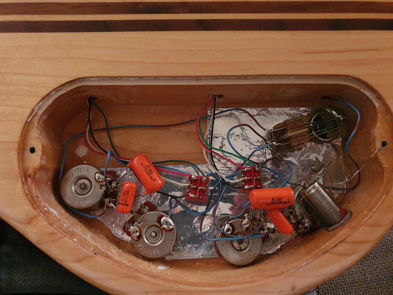

Ich habe eine Schaltung von DiMarzio direkt bekommen - die müsste ich mal ausprobieren... Die ist allerdings etwas anders als in deinem Bass. Zwischenzeitlich hatte mir ein Techniker vom Musikladen eine Schaltung eingelötet, die aber ganz anders ist. Wenn ich den Pickup-Wähler nutze und beide Pickups anwähle, dann müssen beide Volume ein wenig aufgedreht sein und der leisere bestimmt die Lautstärke.Also: wenn man beide Pickups nutzt, wird der Bass leiser. Nur Bridge ist relativ laut. Nur Neck ist relativ leise. Ist das bei deinem Bass auch so? Was bewirken dir kleinen Schalter soundmäßig bei dir?
Die Schalter bringen die Steroide ;-)
Kommt drauf an wie Du's ansiehst, cutten oder boosten sie. Ich empfinde es eher als cutten. Muss auch so sein, da keine Stromquelle für mehr Dampf vorhanden. Bin aber auch überhaupt kein Elektronik-Kenner.
Ich könnte mir vorstellen, dass man sich so Lead-Sounds basteln könnte, die man dann für die entsprechenden Passagen zuschaltet.

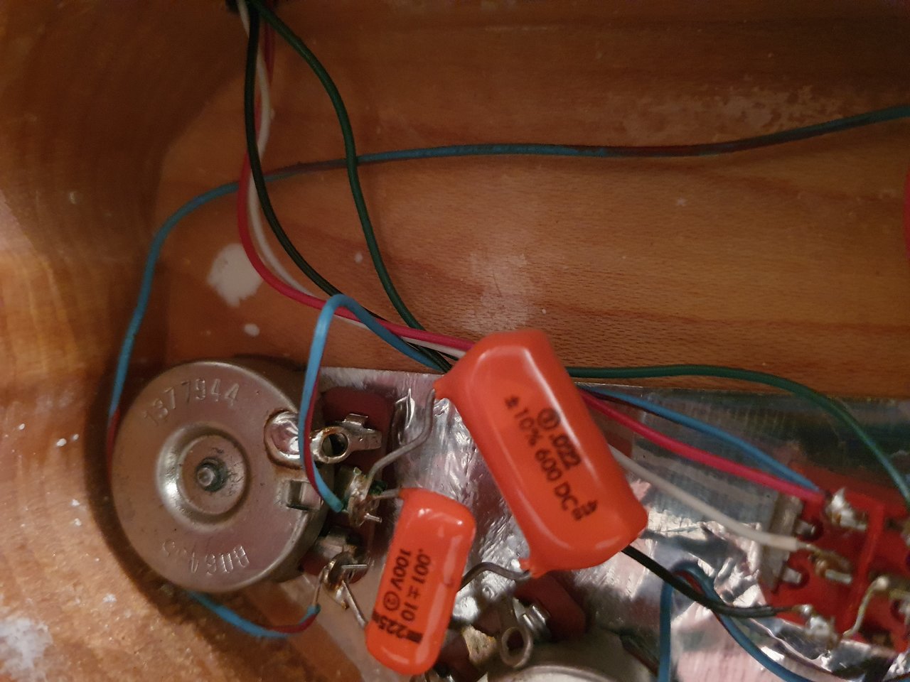

Die 4 Potis dürften übrigens alles 500k log CTS Potis sein. War auf jeden Fall bei den DMZ Gitarren so.
(DMZ1000)
