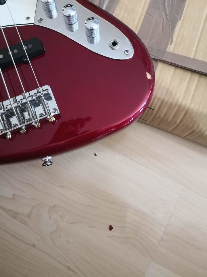

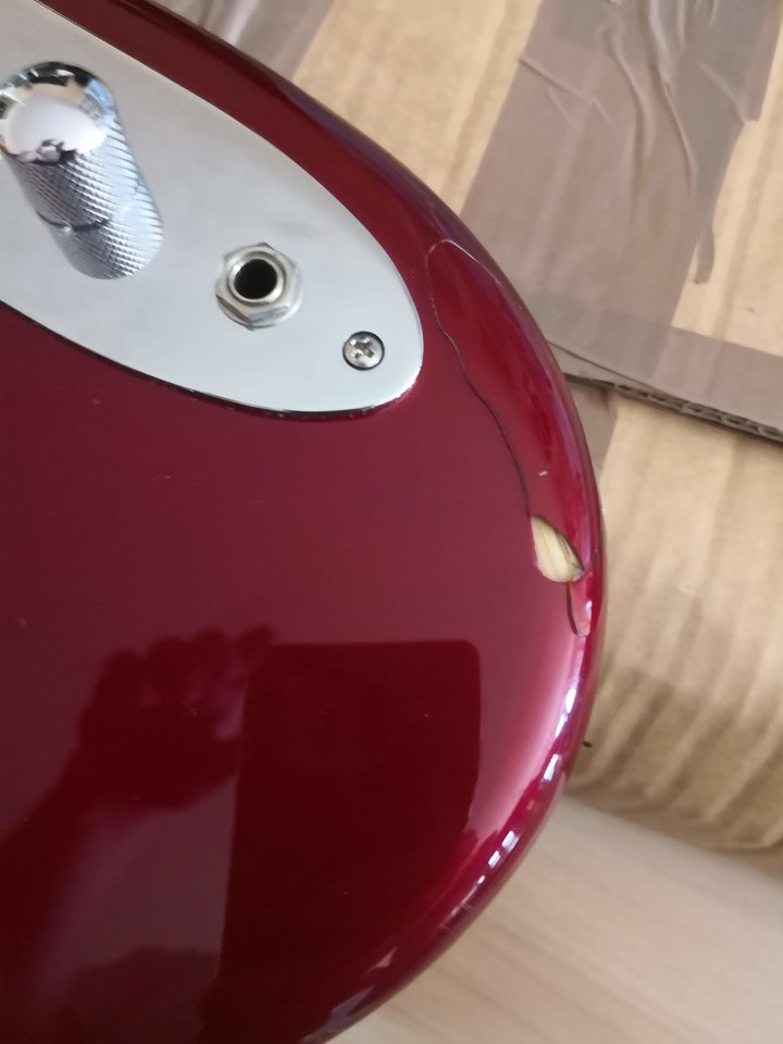

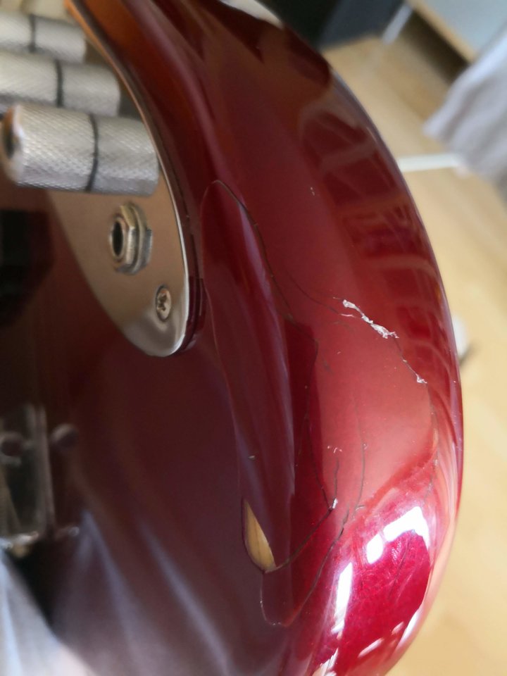

    ich brauche, mal wieder eure Hilfe, gestern kam mein Jazz Bass an, leider liederlich verpackt, und was ist natürlich, er hat einen Lackschaden.
    Der Bass muss einen Schlag abbekommen haben. Leider ist etwas Lack abgeplatzt und es sind weiter Risse vorhanden, sehr euch am besten die Bilder an.
    Ich habe mich auf einen Preisnachlass geeinigt, da mir der Sound sehr gefällt. Nun frage ich mich was ich am besten tue.
    Den Bass so lassen, dann habe ich aber Angst, das noch mehr Lack abblättert.
    Oder, ob ich die stelle abschleife, um die Kante am Lack etwas zu begradigen.
    Was meint Ihr?
    IMG_20180611_190136.jpg IMG_20180611_190136.jpg IMG_20180611_190139.jpg IMG_20180611_190139.jpg IMG_20180611_190707.jpg

  3. Kommt darauf an, wie perfekt das aussehen soll. Wenn es perfekt sein soll, wird es teuer. Wenn es nur nicht weiter reißen soll, geht es auch billig. Mein Bass VI, den ich mit dem Candy Apple Red Nagellack meiner Frau nachgepinselt habe, hält seit über 5 Jahren ohne weiteren Riss. Einfach einziehen lassen, gut ist es....
    Die Risse hatte ich einfach nachgezeichnet und dann den überflüssigen Lack wieder abgewischt. Da musst Du näher als einen Meter ran, um das zu bemerken.

    Danke für den Tipp, mich stört jetzt die kleine Stelle, wo das Holz zu sehen ist nicht so doll. Dort mit Nagellack zu arbeiten stell ich mir auch schwierig vor. Aber die Risse nachzeichnen ist eine Gute Idee.
    Würdest du, an der Stelle, wo das Holz zu sehen ist, die Kanten des Lacks abschleifen?

  9. Ich würde an Deiner Stelle warten, bis hier der erste Tipp von einem echten Profi kommt. Wenn die Herren Bassbauer das hier sehen und Zeit haben, gibt es oftmals sehr gute Tipps. Das ist wahrscheinlich die beste Lösung. Ich selbst habe das mit dem Nagellack nur amateurhaft ausgeführt. Hält aber gut und man sieht es nicht besonders. Und ja, ich hatte sogar eine Stelle, an der das Holz offen lag, langsam aufgefüllt. Von der Aging-Idee halte ich gar nichts. Aging geht mit Nitrolack sehr gut. Weil sich der auch prima schleifen lässt. Bei dem PU-Lack hier bin ich mir nicht sicher, ob der nicht eher weiter platzt, wenn man ihn bearbeitet. Außerdem wird er matt vom Schleifen...

    • nagellack ist ne schlechte idee, wenns gleich aussehen soll. ich hab hier sicher zwanzig rote nagellacke, aber keinen, der da passen würde.
    • die risse sehen so aus, als ob da über kurz oder lang noch was abfällt. sicher das große stück bis zum blech.
    • dieser dicke pu-lack ist äußerst stabil. die restlichen risse werden sich nicht groß verändern. da kann ein wenig klarer nagellack (vorher mit acetonfreiem (!!!) nagellackentferner entfetten) allerdings dafür sorgen, das die dinger keine fusseln fangen.

    So wie der Lack angebrochen ist, wird sich wahrscheinlich die ganze Scholle irgendwann mal lösen.
    Genau so einen Schaden hatte ich auch bei einem Squier im Polyurethan-Panzer.
    Wenn der Schaden beim Transport passiert ist, dann kontaktiere den Verkäufer und der soll den Schaden melden beim Versand (wahrscheinlich werden die sich aber abputzen wegen mangelhafter Verpackung).
    Das ist immerhin keine kleine Delle, sondern eine grössere Absplitterung.
    Reparatur mit Nagellack kannst du probieren, ob es langfristig hält, das ist die Frage.

    Durch das Anschleifen wird der Hochglanzlack, wie bereits erwähnt, definitiv matt werden. Zudem hätte ich Sorge, dass sich das große Stück durch die mechanische Kraft beim Schleifen mit etwas Pech schon eher löst. Wahrscheinlich ist es wirklich das Beste, den Bass einzupacken und zum Gitarrenbauer deiner Stadt zu bringen. Die haben da einfach Erfahrung.

    Vielleicht die Abplatzer lösen und wieder reinkleben? Hast du das Lackteil noch, das fehlt, wo das Holz rausschaut?

    ICH würde erstmal dran knibbeln und mit nem Hämmerchen checken, wieviel von dem Lack sich vom Body gelöst hat und das dann entfernen. Dann würde ich mit dem Ding tatsächlich eiskalt bei Douglas reinmarschieren, die erfahrenen Damen um Hilfe bitten und mir ein Fläschchen Nagellack kaufen. Komplett auffüllen kannste das alles natürlich nicht sauber, aber je nach Viskosität (es gibt auch so gelige Lacke), kriegt man das schon einigermaßen smooth hin. Ich habe schon mit Klarlack, schwaz, weiß und braun diverse Platzer verfüllt und auch Sidedots verlängert. Dabei ging es allerdings weniger um perfekte Optik, als um Funktion, d.h. Splitter im Bauch etc.

    das wird da an der stelle auf jeden Fall weiter abplatzen - ist auf jeden Fall bei so einem Lack meine Erfahrung.
    ich nehme so was ja immer als "Gottgegeben" und mache da nichts weiter dran. Nur bei einem Bass, auch an der unteren Zarge, habe ich dilettantisch drüber gepinselt damit es von Weitem nicht so auffällt.
