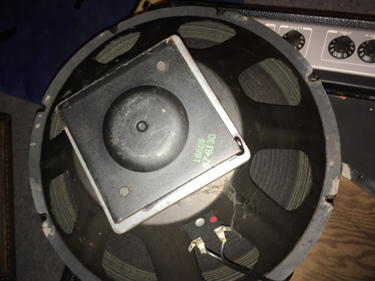

So, wie das alles verbaut ist, sieht das schon sehr original aus. Eine Markenbezeichnung steht nicht auf dem Lautsprecher. Das einzige was ich entziffern kann ist: 15505 67-8130.

Ist n Eminence, da kann man auch mal Nachfragen, die liefern dir die TSP zu dem Pott. Daran kann man dann einen vergleichbaren Pott für dene Box raussuchen. Ich denke aber es wird bei den oben genannen "üblichen Verdächtigen" bleiben.
Ich verstehe gerade nicht, warum ich, wenn es der Originallautsprecher ist, bei GK oder Eminence nachfragen sollte, was es genau für einer ist, wenn ich ihn doch garnicht mag. Oder meint ihr, die Box wäre vielleicht einfach nicht passend ausgewählt? Das wäre ja doof...
Und jetzt soviel Kohle in die Hand nehmen für einen Verstärker, der alleine nicht so viel gekostet hat...hmm...muss ich wohl noch mal in mich gehen.
Es geht darum dass man anhand des OEM Speakers Rückschlüsse auf passenden Thiele Small Parameter schließen kann. Die günstigste Lösung müsste der Oberton sein.
