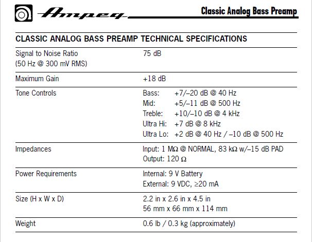

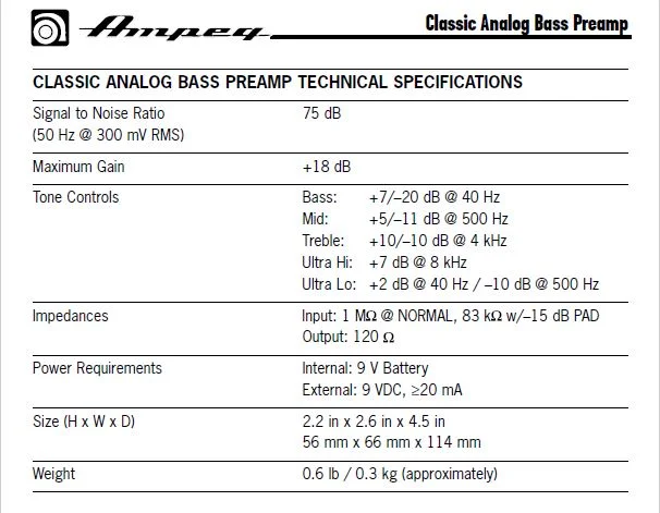

Meine zukünftige Peavey Classic 50/50 Endstufe benötigt lt. Manual Minimum Input Level 1 V bzw. 0 dBV.
Könnte ich jetzt auch diesen Preamp davor hängen?:
Noch mal zurück zur praktischen Frage:
Könnte klappen, muss aber nicht. Kommt darauf an, was deine Bässe an Pegel liefern. 18dB ist eine Verstärkung von ca 8, das ist nicht wirklich viel...

Ich bin zwar Elektrotechinsch keine Leuchte aber bei einem Stromverbrauch vom 9V/20ma kann das eigentlich nix werden.
