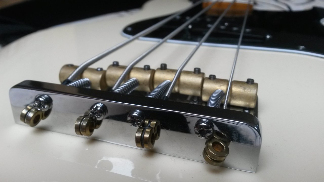

    Hallo in die Runde, die Madenschrauben meines Squier Matt Freeman sind zu lang und alles andere als Handschmeichler. Wenn mann mit dem Handballen an der Bridge ist, ist das unangenehm. Weiß jemand wo ich solche Schrauben etwas kürzer herbekomme?

    ich hab schon welche mit der Eisensäge gekürzt und das scharfe Ende mit einer feinen Feile wieder entgratet - ging gut!

    Nee, im Ernst: Puk- oder Eisensäge, Schraubstock und eine feine Feile, dann sind die Dinger schnell gekürzt. Falls nicht vorhanden, gibt es fendereske Maden in verschiedenen Längen.

    wobei ich ja die von @BoogieCaster angedeutete shim-Lösung bevorzugen würde

    um da was zu erreichen ist das so minimal, dass es bestimmt schon ohne Shim geht. Säubern und ein wenig verputzen recht da bestimmt schon

    Ah, ok, wieder was gelernt :-) Nee, das braucht er nicht, Saitenlage ist traumhaft! Ich säg die Pinullis ab und jut is!

    mit shim ist die Saitenlage genauso - nur die Reiter der Bridge sind dann halt nicht so weit runter geschraubt
