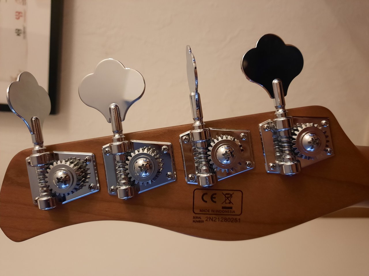

ich habe mir einen Marcus Miller D 5 gekauft (relativ neues Modell).
Da er etwas kopflastig ist wollte ich euch fragen, ob mir jemand sagen kann welche
leichten Tuner ich hier im Austausch nehmen kann.
Danke Klaus
Hier ein Foto

Wenns kosten darf kommen Sandberg in Frage oder Hipshot original, sonst die Hipshot licensed.
Die identische Bauform bekommst Du nicht wirklich in leicht.
Ich hatte ja schon im anderen Thread was dazu geschrieben...
Gotoh Resolites sind toll, werden aber von der Kopfplatte nicht passen, @cwegy
Hipshot Ultralite sind da schon eher was. Oder Sandberg.
Aber @Klaus Theodor Müller erstmal abschrauben und nachmessen!
Die könnten doch, korrekter Durchmesser vorausgesetzt, passen.
Stimmt, ich hatte die 640er im Kopf!
