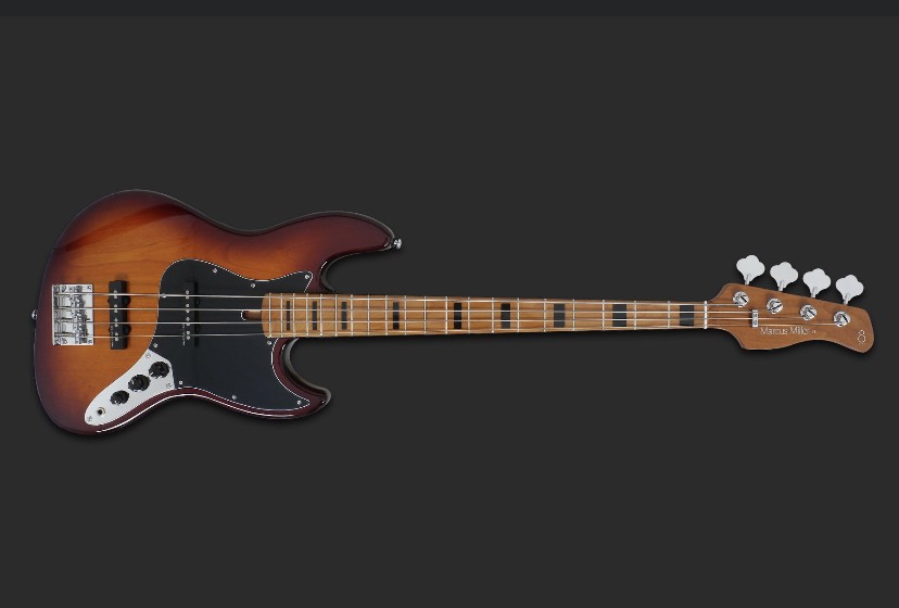

ich habe schon seit einiger Zeit einen Marcus Miller V7 Jazz Bass mit dem ich eigentlich sehr zufrieden bin.
Leider nervt aber die völlig überladene Kontrollplatte, so dass ich ihn am liebsten komplett auf passiv umbauen (lassen) würde.
Hat doch sicher schonmal jemand gemacht und kann mir erklären, was ich brauche (passt da eine normale kontrollplatte von Fender?) und wie ichs einbaue (bin nicht wirklich fit, was Elektronik Verkabelung abgeht, Hardware dazu wäre aber vorhanden).
Vielleicht findet sich ja auch jemand, der das für mich übernehmen würde (Raum Bad Homburg, Frankfurt) 😉
Passt eventuell die Noll Elektronik mit Kontrollplatte auf den Sire?
Danke für Eure Hilfe!
Hallo, ich habe meinen V7 passiviert.
Die Standard-JB-Controlplate passt optisch gut, eines der beiden Löcher auf der Pickguard-Seite muss jedoch neu gebohrt werden.
Du brauchst die Grundplatte, drei 250k Potis, eine Buchse, einen 47uF (Beispiel) Kondensator und bissel Kabel. Kostet zusammen mit Fender Platte und CTS Potis knappe 50€. Klingt erstmal viel, aber du hast dann immer eine fertig bestückte JB Platte da...
Zum Einbau siehe z.B. Cadfaels Schaltplansammlung. Ist relativ überschaubar.
Ach ja...klanglich gibt es kein zurück mehr! Ich glaube das Signal wirkt aufgeräumter und irgendwie etwas klarer.
Danke Euch, vorverdrahtet ist natürlich ideal, und die Richter Plate passt vermutlich auch, oder?
Die Richter Plate hat die Fender-Grösse, falls das bei Sire passt ... ausserdem hast Du dann einen Balance Regler statt V/V/T und Steckverbindungen mit Schrauben ( kein Löten) ... gibt's bei Bassparts

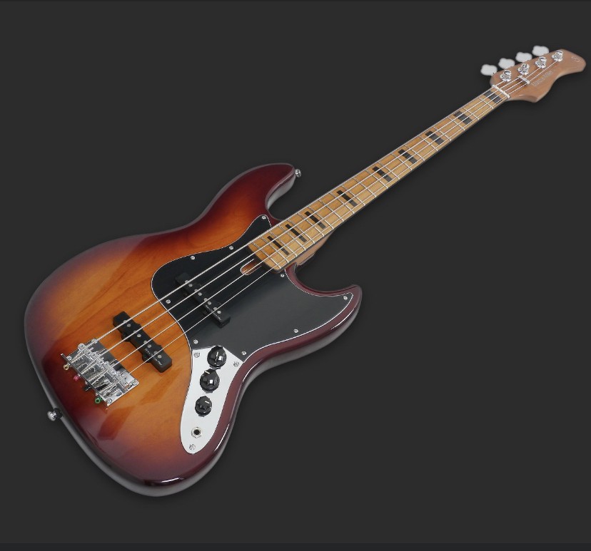

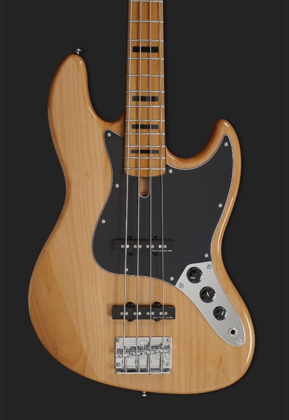

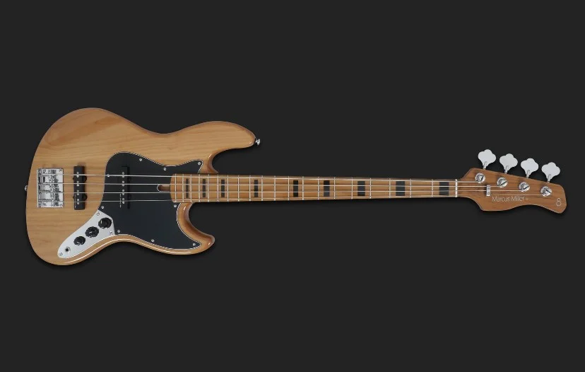

Den Sire V5 gibt’s bald.Rein passiv und mit geröstetem Hals.499 Dollar für den 4-Saiter.

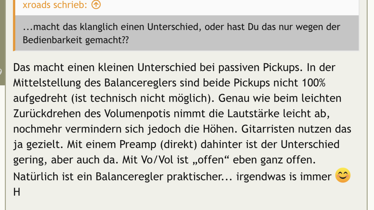

Das müsst Ihr mir/uns erklären, warum ein Bass mit V/V/T-Regelung anders klingen soll als einer mit Balance-Poti? :gruebel: ...
Ich kann Dir die Richter - Elektronik gern gegen eine geringe Schutzgebühr zusenden, dann kannst Du es testen... ;-)
Im Ernst: Das hängt im wesentlichen von der Qualität des Balance-Potis ab.
Oft hast Du in der Mittelstellung einen Verlust an Lautstärke und Sound.
Ich hatte bisher EIN Mal ein Balancepoti das tauglich war. Ich glaube es war von Delano.
Habe mich mal aus dem „Metro Club“ zitiert😊
Grüße, h
