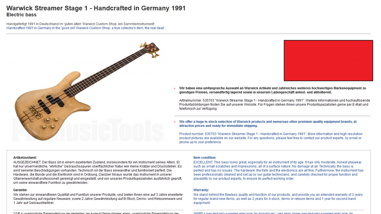

Hi, danke für die schnelle Antwort - ich habe exakt so einen Streamer, 1991 gekauft und persönlich im damaligen Warwick-"Werk" abgeholt ;-):
Werde mir den Bausatz mal ansehen und auf mein Pedalboard mitaufnehmen :D
jepp - ein sauberes "PLOCK" aus dem Speakergehäuse - 2x in 30 Sek...unterscheidet sich sehr deutlich vom Saiten-Schlagen, außerdem ist der Warwick relativ hoch bespannt bzw. haben die Pickups relativ viel Abstand zu den Saiten...
