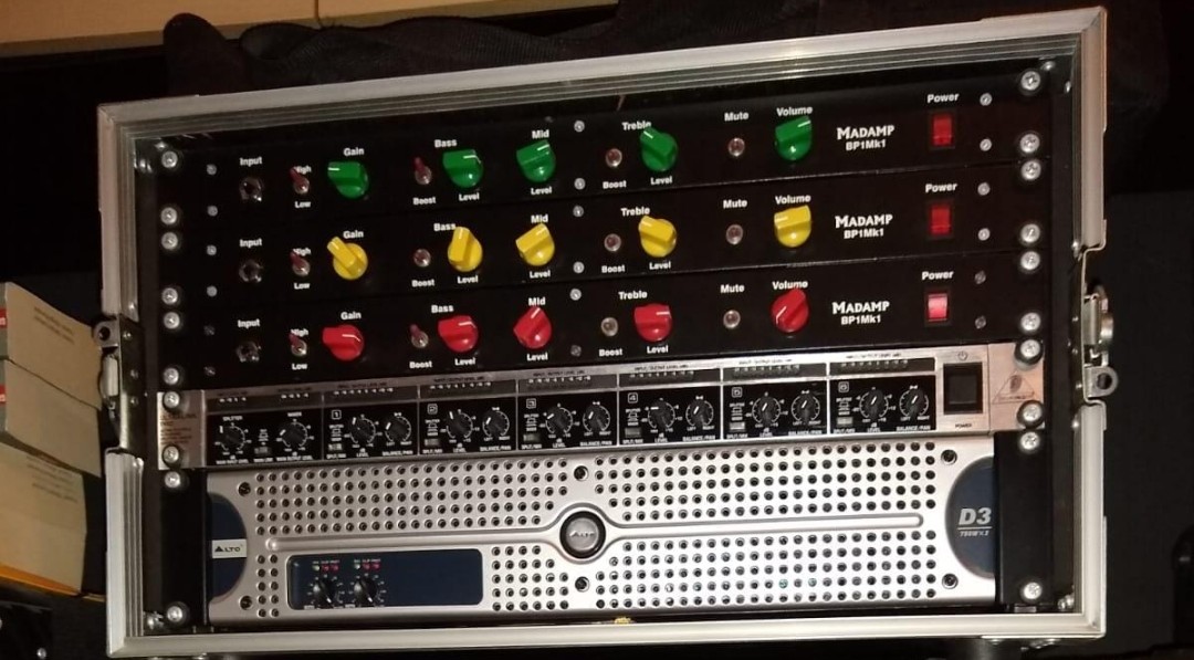

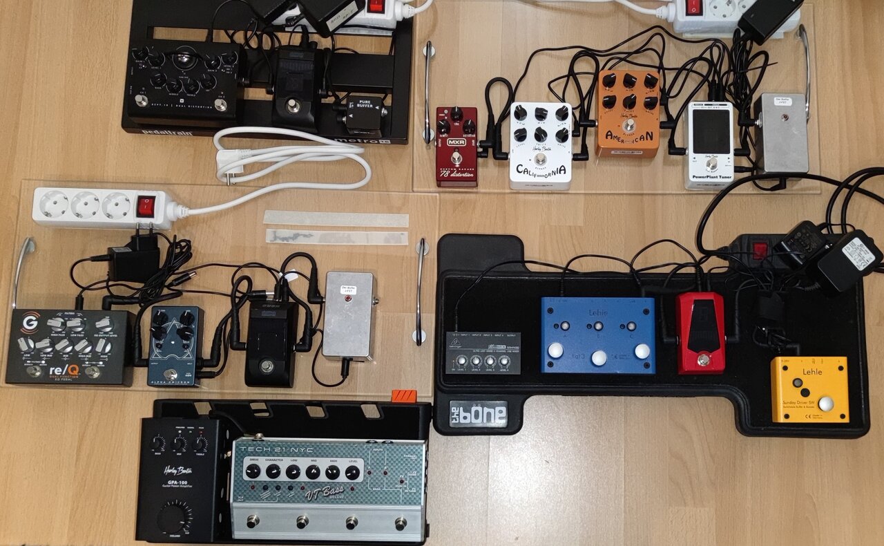

Ich mache das so
Mit dem Lehle an die Boards und von da an den Behringer , das Board ganz unten ist in dem Fall aussen vor.
Oder vom Lehle Board nach hier:
Und im Rack in den Mischer, nicht der vom Board.
