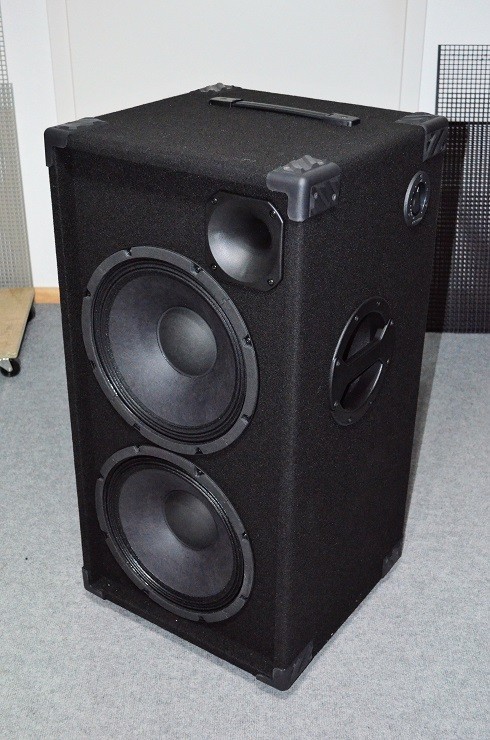

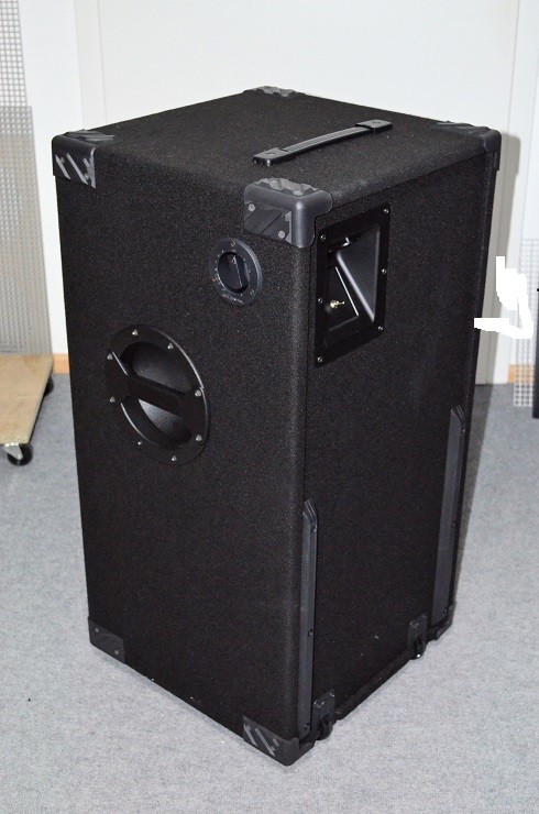

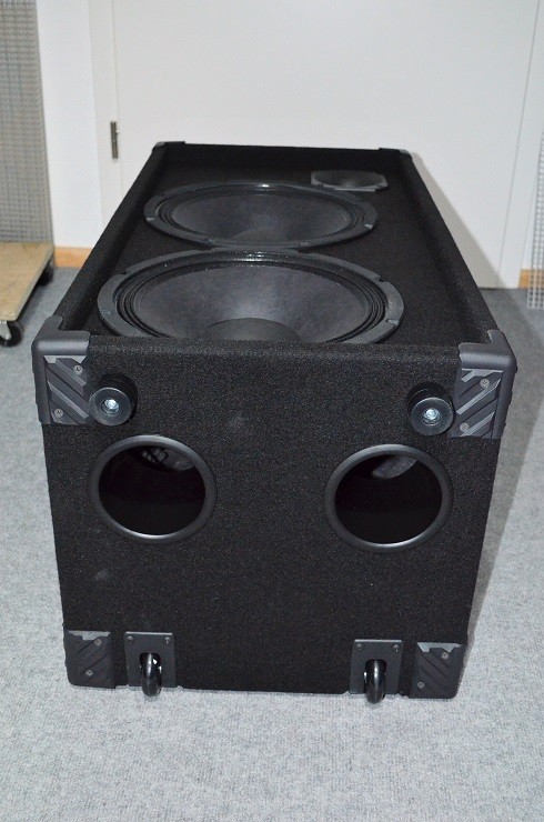

Die 212H ULD ist noch recht frisch aber auch die erste Version ist gleich gelungen und die Nachfolger werden ebenso gebaut werden. Die abgebildetete Box ist 80 hoch 42 breit 41 tief, wiegt ca. 19 Kg und hat eine Trolleyfunktion eingebaut, Belastbarkeit 600 Watt, 4 Ohm. Gitter ist noch keines drauf weil man da zwischen silber und schwarz wählen kann.

wie reagiert das downfire-prinzip eigentlich auf verschiedene bodenbeläge? ist das anfällig für so geschichten wo man im proberaum auf dem nackten beton geil klingt, der flokati in der giglocation dann aber alles zunichte macht?
Ich habe ja die 112UL Downfire schon ein paar Wochen.
Das klingt ausgezeichnet. Deine Frage bzgl. Bodenbeläge hat mich auch zunächst beschäftigt.
Das wirkt sich aber in der Realität nur minimal aus, wie ich bis jetzt hören konnte.
Grundsätzlich finde ich DF RP deutlich überlegen.
Der Tiefbassbereich ist sehr aufgeräumt und gut kontollierbar, irgendwie genau richtig.
Wichtig ist nur das man darauf achtet, das der Anstand zum Boden da ist und die Ports nicht verschlossen oder verdeckt sind.
Sehr gut auch klingt es wenn man die Box kippt, das macht die Tiefbässe einen Tick lauter und räumlicher.
Buuuummmmmm,
Paul
also im klartext: abstand verringern bis loch schließen: schlecht. abstand vergrößern: gut.
so als kleines besteck sieht die schon nach einer extrem handlichen lösung aus. kleiner geht eigentlich nicht.
Wie groß sollte der Abstand denn sein?
Ich nehme mal an, auf jeden Fall so groß, dass der Boden nicht mehr als Portverlängerung wirken kann. Aber wie groß bzw klein ist das?
Eher so:
Abstand verringern bis loch schließen:
Weniger Tiefbass, es geht dann halt mehr in Richtung geschlossene Box.
Schlecht ist das überhaupt nicht.
Abstand vergrößern:
Etwas mehr Tiefbass
Der Optimale Abstand wird durch die Gummifüße ganz von selbst definiert.
Grundsätzlich ist das Handling sehr unproblematisch. da braucht man sich keinen Kopf zu machen.
Bei RP habe ich das ganz anders erlebt......
Buuuuummmmmm,
Paul
Also bei Hans ist ein Teppichboden als Bodenbelag und da reichte der Abstand schon allein mit den Boxenfüßen ... ich finde ja gerade, der Boden sollte durchaus als Portverlängerung dienen. Und das klingt wirklich ausgezeichnet.
Richtig messen/berechnen kann man so etwas ohnehin nicht, da geht es eher um Try and Error und um viel Erfahrung. Wenn man die Box dann nach hinten kippt, geht es dann immer mehr in Richtung reine BR-Tunnel-Parameter, das klingt sehr aufgeräumt und trocken, wie Paulito schon dazu bemerkte.
Und man kann den Port auch einfach ganz verschließen, dann sind wir bei geschlossener Box mit fetter Dämpfung und nicht so tiefem, aber furztrockenem Bass. Alles ist möglich.
Grundsätzlich gilt: man soillte nicht glauben, dass diese Konstruktion den Boden mehr zum Mitschwingen bringt als eine andere. Das ist wirklich nicht der Fall. Man sollte nur schauen, dass der Schall da unten sich frei ausbreiten kann, also nicht direkt neben andere Begrenzungen (wie andere Boxen, Wände, Ecken o.ä.) stellen... lieber immer ein bißchen Platz lassen.
Edit: Paulito war schneller .... ;-)
Wie Paul schon schreibt, unproblematisch. Deutlich einfacher als Rearport. Abstand ist Durch die Gummifüße definiert.
angewinkelt bläst es nach Vorne. Bodenbelag ist auch unkritisch, auch flokati sollte kein Problem sein.
Letztendlich kommt aus einer Bassreflexöffnung bei weitem nicht so viel Schallenergie wie aus dem Speaker, der regt die Umgebung viel mehr an als die Öffnung. Der Boden dient als Portverlängerung.
Der große Vorteil ist halt dass gegenüber einer Rearportet Box die Wandnahe Aufstellung kein Problem mehr ist und man aber wenn man mal in einer Ecke stehen muß immer noch die Ports sehr einfach mit den Gummideckeln oder einem Handtuch ( wenn man die Deckel vergessen oder verloren hat ) verschließen kann. Man hat mit Downfire Kontrolle über seinen Sound.
