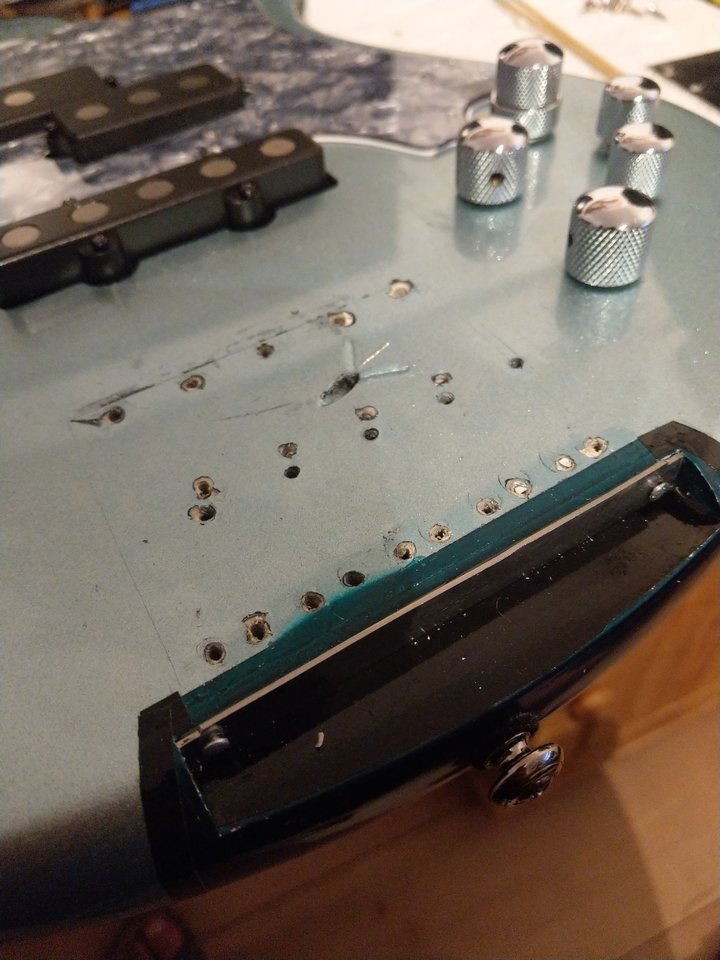

Der "professionelle" Umbau des Vorbesitzers zu einem headless Bass war dann wohl doch nicht ganz so professionell :gruebel:
Ich bräuchte jemanden, der mir nach Vorgabe eine Platte für unter die Abm Tuner baut.
Wer macht sowas in halbwegs vertretbarem Rahmen?
So soll es nicht mehr aussehen. Das string spacing läßt sich nicht korrekt einstellen. Stùmperhaft :bang:

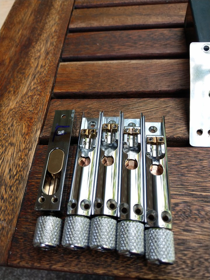

Diese Liebchen sollen drauf:

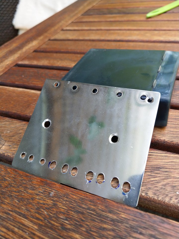

Pro Tuner zwei Bohrungen? Und die zwei in der Mitte, ist das für den Korpus? Material sieht nach Stahlblech aus. Maße außen?

Für die Tuner sind es je 3 Schrauben, 2 hinten, eine vorne
Ist Edelstahl, wohl irgendein Reststück gewesen, da die anderen Löcher ohne Funktion sind. 0,5mm dick.

Wieviel alte Löcher sind denn da drin, dass die abgedeckt werden müssen? Hast du mal ein Bild?
Ich verstehe das Blech immer noch nicht und optisch ist das jetzt auch kein Traum. Was spricht denn gegen Löcher im Korpus verschließen, neue bohren, Tuner montieren?
Hm.... Ja....
Nach viel Überlegerrei kam ich auch auf diesen Gedanken.
einfach die überflússigen Löcher verschließen (Schaschlikspieße passen wunderbar), schleifen und schwarz lackieren.
