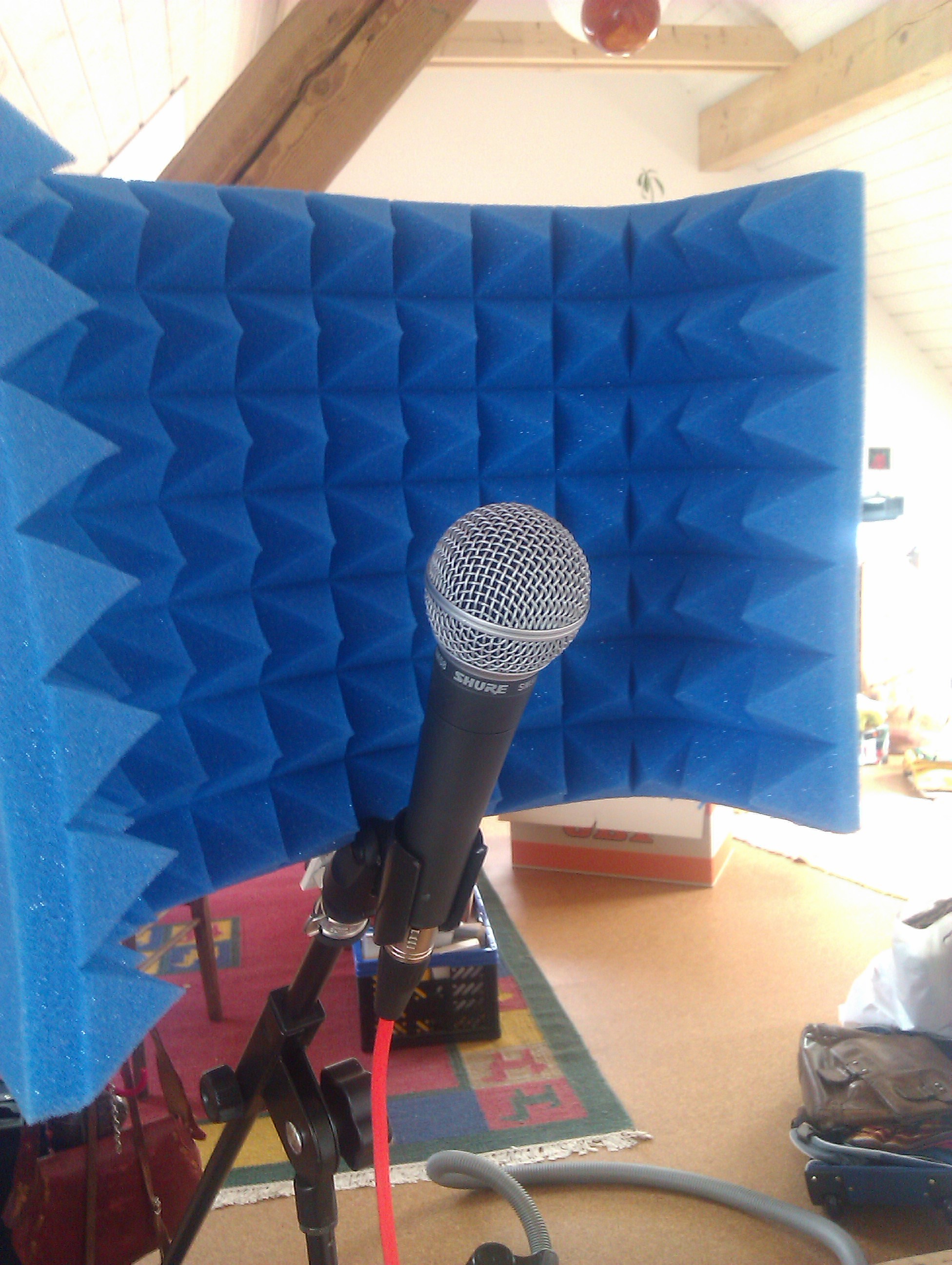

IMAG0048
.jpg

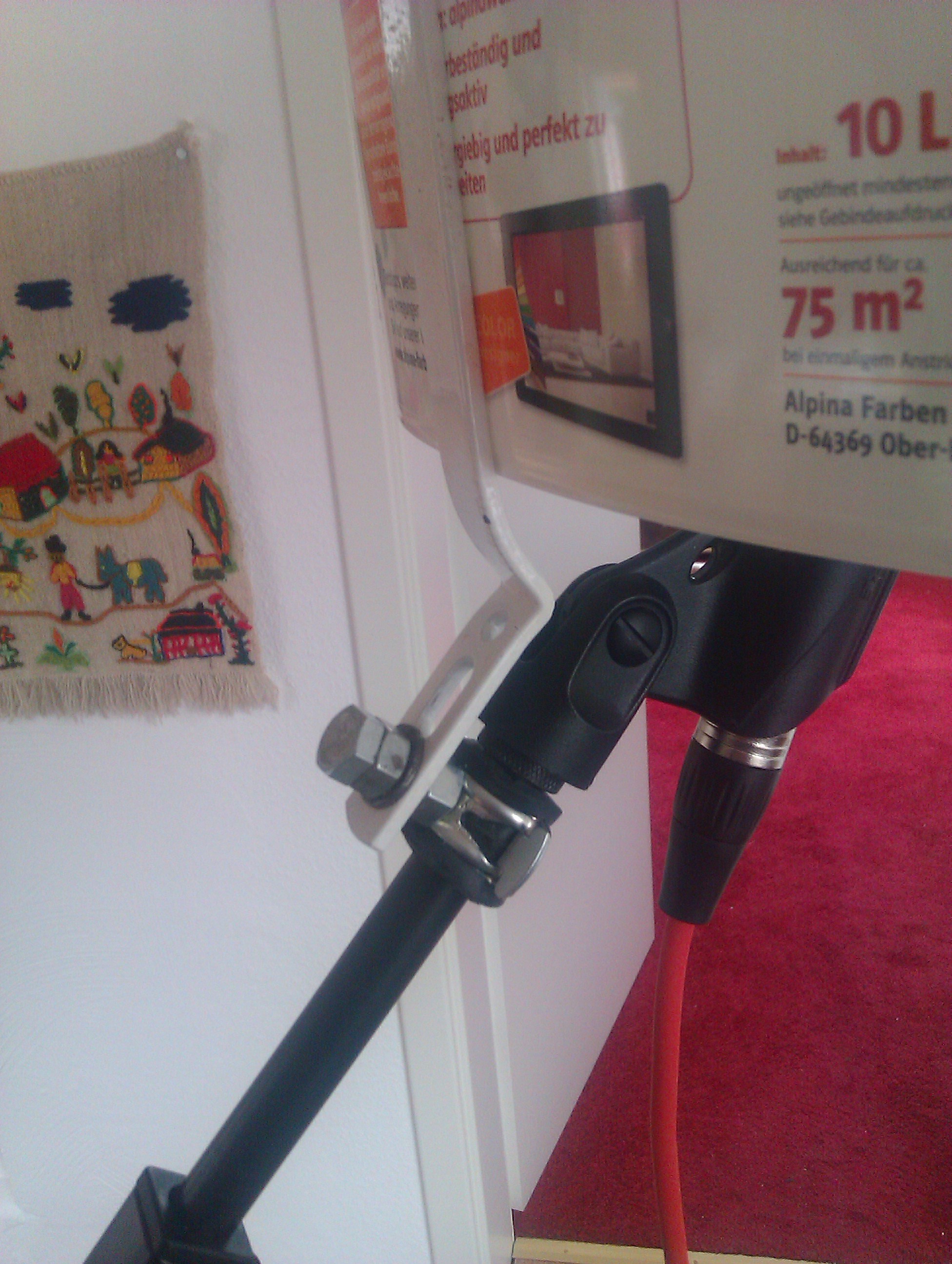

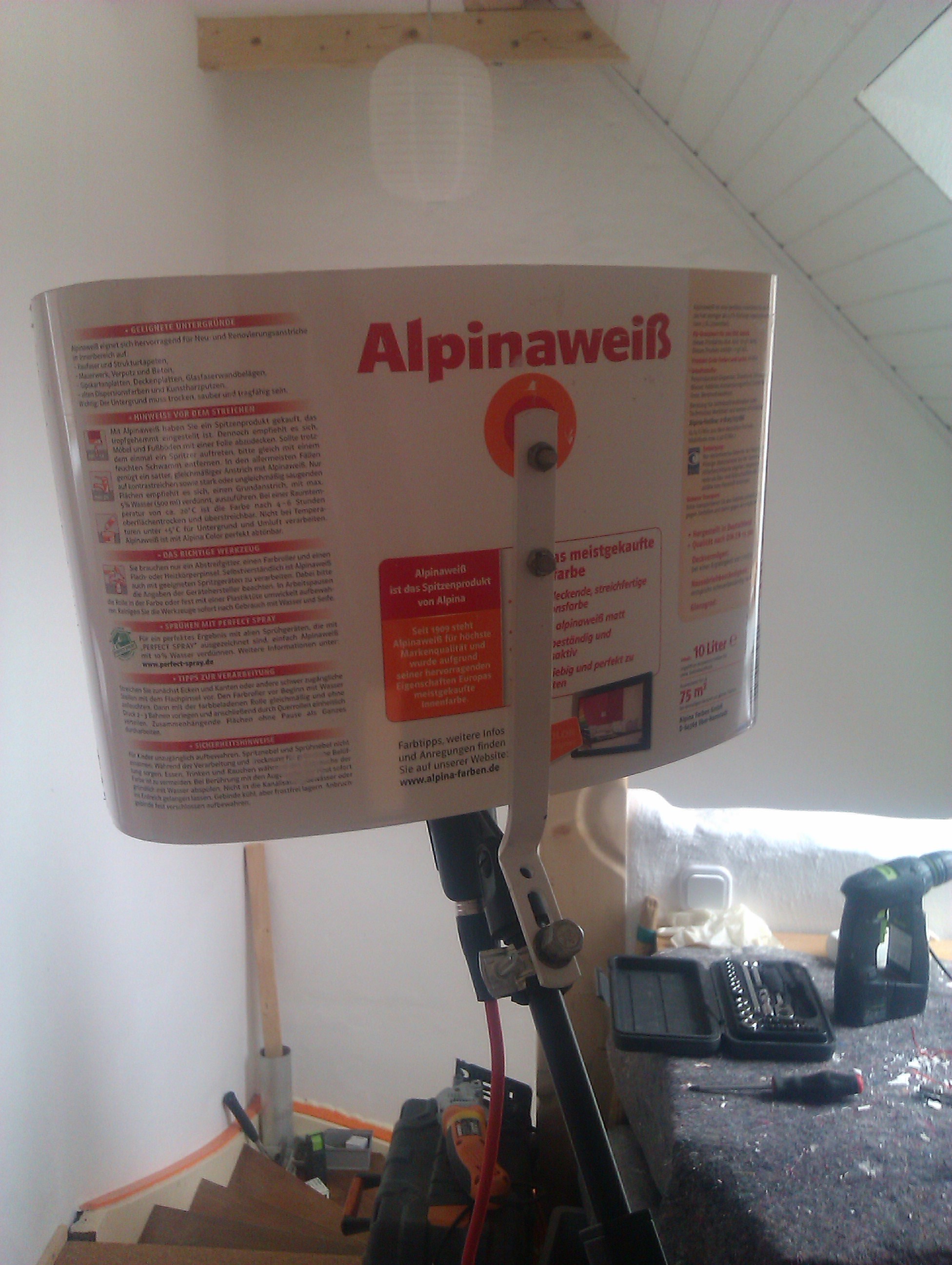

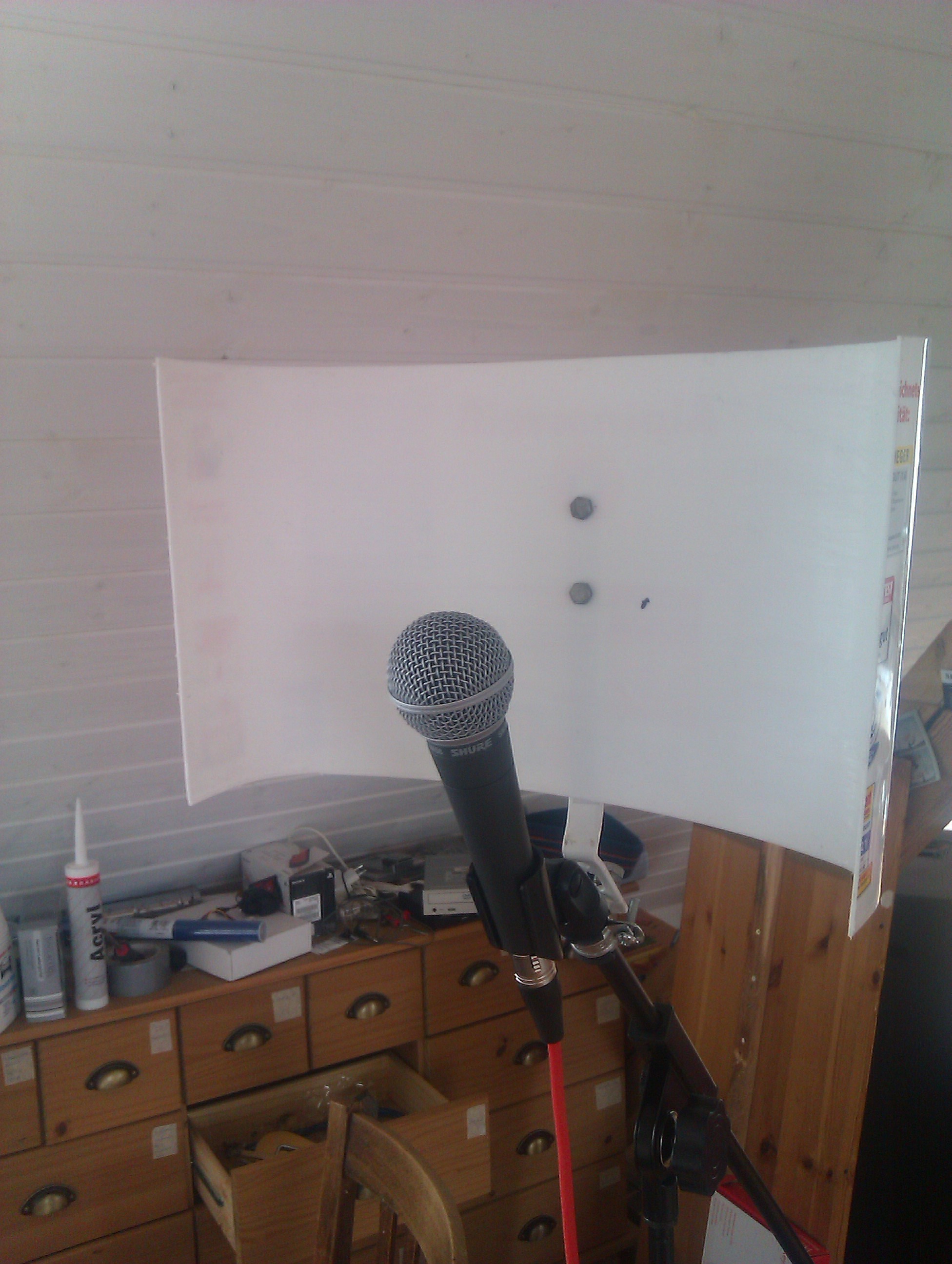

Den Winkel hab ich aufgebohrt auf 8mm, um Winkel und Schelle zu verbinden.
Eimer zurecht sägen, 2 Löcher für die 6er Schrauben rein (waren im Winkel auf
der langen Schenkelseite schon vorgebohrt).

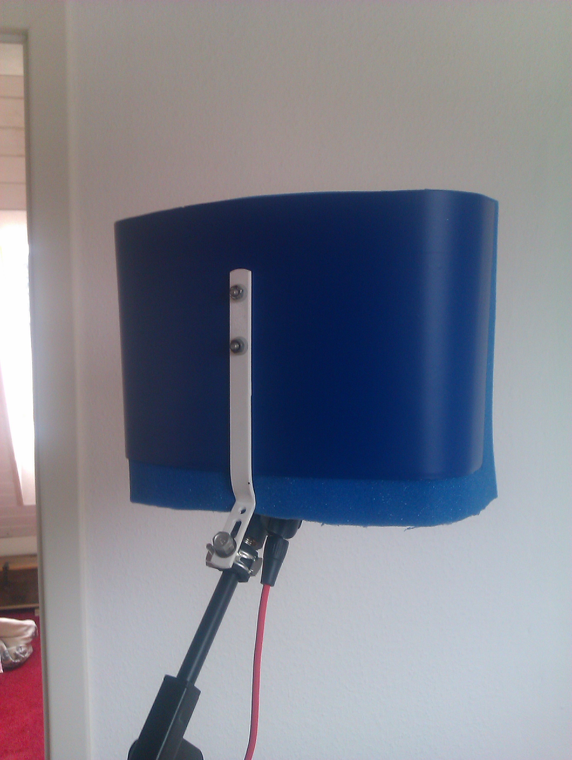

Folie (selbstklebend) auf die Aussen, und Pyramidenschaum auf die Innenseite
geklebt (ich hab hier erstmal normales doppelseitiges klebeband genommen).
Ach so ... den Winkel hatte ich vorher auf ca, 45 grad aufgebogen (vor den Aufbohren),
damit der Absorber senkrecht steht. An die Rohrschelle kommt noch eine 4mm Schraube mit
Flügelmutter damit ich zum Verstellen nicht immer einen Schraubenzieher brauche.
Was soll ich sagen .. ?? Funzt super
auch mit einem dynamischen Mikro, wenn man
sich nicht zu dämlich anstellt ... und sich entsprechend im Proberaum platziert.
Zum Effekt : Absorbtion ....
Ja, es funktioniert bei uns im Proberaum (auf den Aufnahmen) hörbar. Die Übersprechungen sind natürlich
nicht verschwunden ( böse böse Physik), aber deutlich weniger geworden.
Also wer`s probieren will ... so bekommt man einen funktionstüchtigen Absorber
für ca. 6 € Materialeinsatz
Na dann ,... viel Spass beim basteln.
