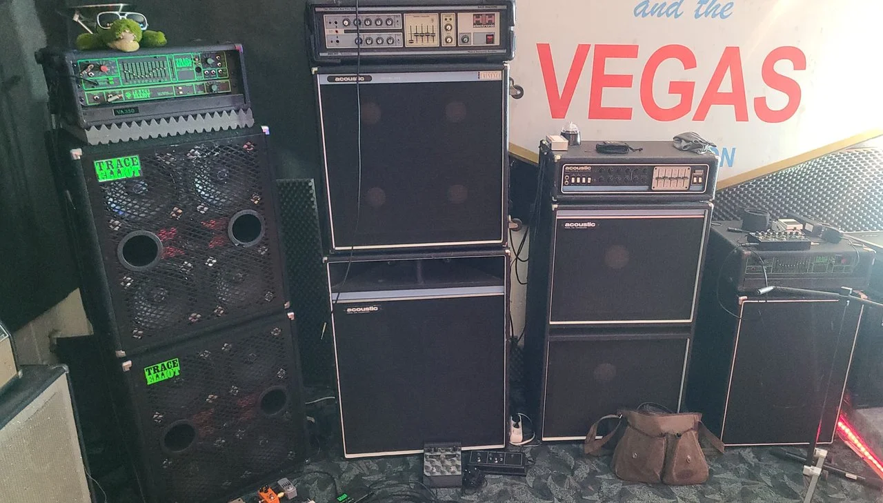

KURZ GEFRAGT: Wie alt werden bei artgerechter Haltung Bassamps und Boxen, bevor sie intensivbetreung benötigen?
IN KLARTEXT: Ich lese mit Begeisterung threads über alte Dynacords, E-Voice 15L Speaker, Trace Eliott fullstacks für kleines Geld, noch günstigere Peavey combos.... Aber das ist alles Unterhaltungselektronik mit fast 50 Jahren auf dem Buckel. Ich würde mir kein Revox Tonband aus der Zeit kaufen, oder einen 5 Stöckigen Stereoturm - hatte ich alles mal, meisten schon gebraucht gekauft, aber das Zeug ist ohne Ausnahme kaputt gegangen, ich kann nicht reparieren und Elektrotechniker, die sich mit sowas auskennen, sterben aus. ( nur meine Heco Boxen aus 1984 sind nicht kleinzukriegen :-)) was meint die Schwarmintelligenz?
