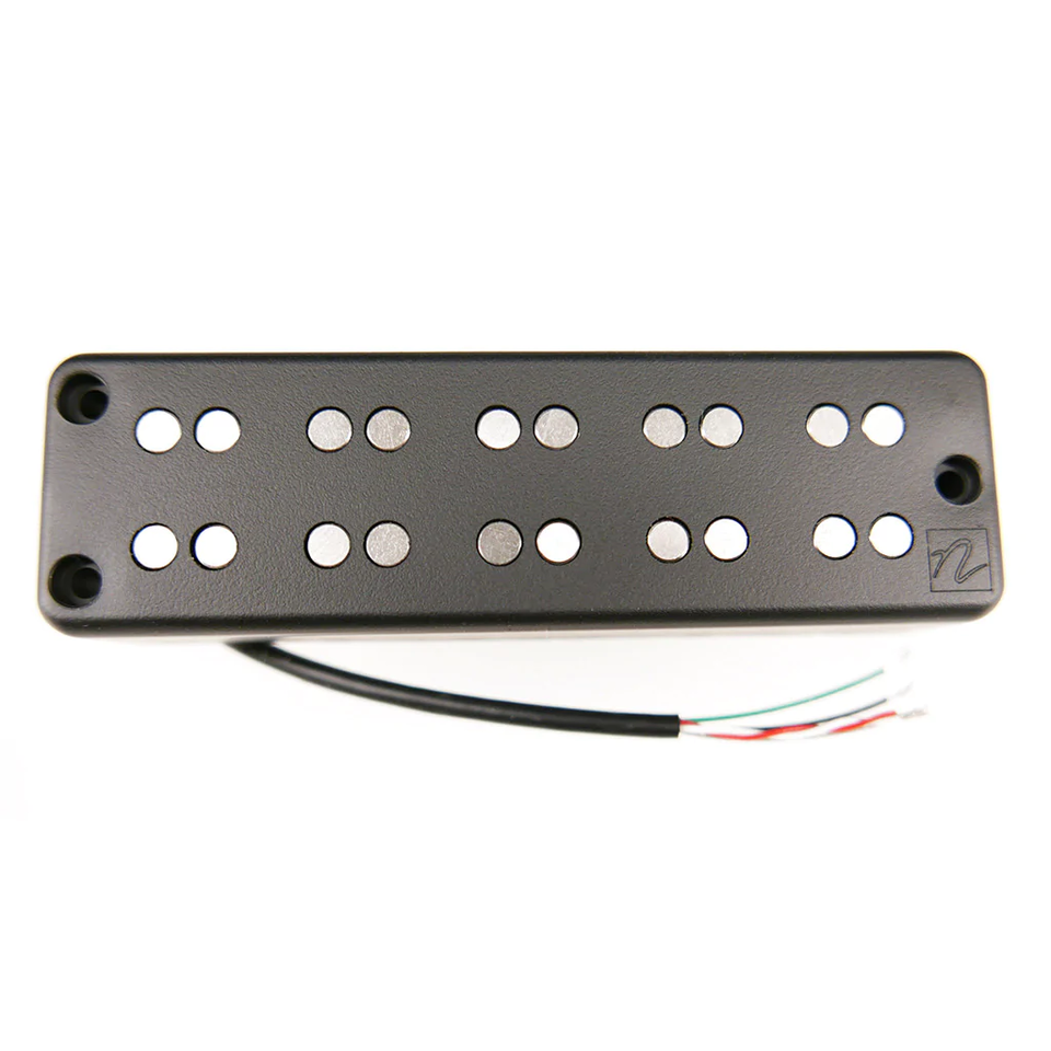

Ich möchte einen 5-Saiter mit 4 Nordstrand Humbuckers.
Die hinteren 2 sind gleich beisammen, die vorderen 2 nett in die verbleibende Lücke verteilt.
Unter jeden PU ist ein 3-Weg-Switch.
Off-Single-parallel.
Das Ganze in einen Tone-Poti rein und ab zur Buchse.

Welche genau? 4 x dasselbe Modell? Aus der Soap Bar Familie? Also z.B. Big Rig 5 oder Dual Coil 5?
Oder Big Splits / Fat Stacks?
Man "könnte" an der Bridge natürlich auch einen M-Type Humbucker nehmen und in der Mitte und am Hals die schlankeren.
Es wird schnell "eng" zwischen Bridge und Hals ;-)

Kann man machen und es kommen bestimmt interessante Sounds zustande. Denk aber an die Stratitis - die kann die die Suppe gehörig versalzen. Die Intonation wird durch vier dual-coil Pickups auf jeden Fall nicht besser.
Siehste... darum frag ich hier. Das mit dem Einfluss der vielen Magnete habe ich zu wenig bedacht. Guter Einwand.

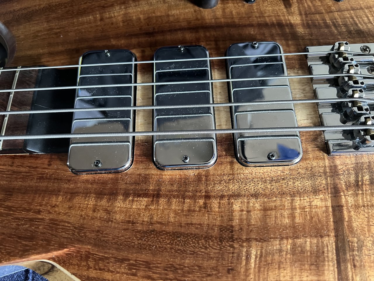

Die HH Pickupbestückung beim MusicMan Stingray oder Sterling besteht ja eigentlich auch aus 4 Single Coils. Mit dem 5-fach PU-Schalter kann man schon einige Kombinationen testen. Letztendlich benutze ich aber davon auch nur 3 Positionen: die "originale" Stingray Konfigaration (nur die beiden Stegspulen), wegen des fetten Sounds oft die Konfiguration "alle 4 Spulen", sowie die Position "beide Halsspulen" wenn es nach Preci klingen soll. Alles andere so gut wie nie.
Darauf wird's dann vermutlich hinauslaufen. Von den vielen Kombinationsmöglichkeiten mit X PUs bleiben zwei bis drei Soundvarianten, die man immer verwendet. Der Rest bleibt ungenutzt.

Vgl. G&L L 2000 - ich hab letztlich nur zwei Varianten benutzt: beide, passiv, seriell oder beide, active boost, paralell. Letztlich bin ich zum vertrauten MusicMan zurück. Da reicht mir ein Pup.
Moin,
Ich hab 3 PUs drin und das ist gut so!!
Geschaltet über einen 5 Weg Schalter mit zwei Höhenblenden -mitgeschaltet.
Da kann man sich schon zwei bis drei Treter sparen. Meine Empfehlung: machen! :bier:
Und wenn du bei Oli mal schaust nutzt der dies Prinzip öfter mal...
