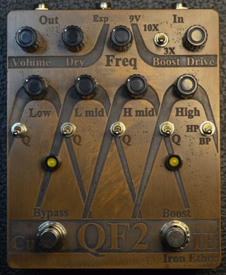

Es gibt noch den Iron Ether QF2 Copper...
https://ironether.com/product/qf2-copper/

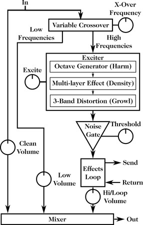

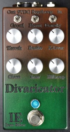

Ich habe den Iron Ether Divaricator, ein echtes Schweizer Taschenmesser. Da ist auch einiges in dieser Richtung zu realisieren...und noch viel mehr.
https://ironether.com/pedals/divaricator/
Ich will mir für den Divaricator gerade einen Router bauen lassen, um wahlweise noch andere Effekte im Hi/Loop nutzen zu können. Einige Effekte werden dann entweder zu einem programmierbaren Looper oder in den Hi/Loop des Divaricator geroutet.
Die IE-Pedale sind in der Regel schwer in Europa zu bekommen. Seit ein paar Tagen hat allerdings die Effekt-Boutique ein paar Pedale im Programm. Auch den Divaricator...
http://www.effekt-boutique.de/iron-ether-divaricator.html
Der IE QF2 Copper ist hier sicherlich eher On-Topic...müsste allerdings importiert werden.
Die IE Dinger sowie das FEA Teil sehen sehr vielversprechend aus, allerdings gibts dazu so gut wie keine Demos. Schade. Ranzukommen dürfte dann noch um ein vielfaches schwieriger werden.
