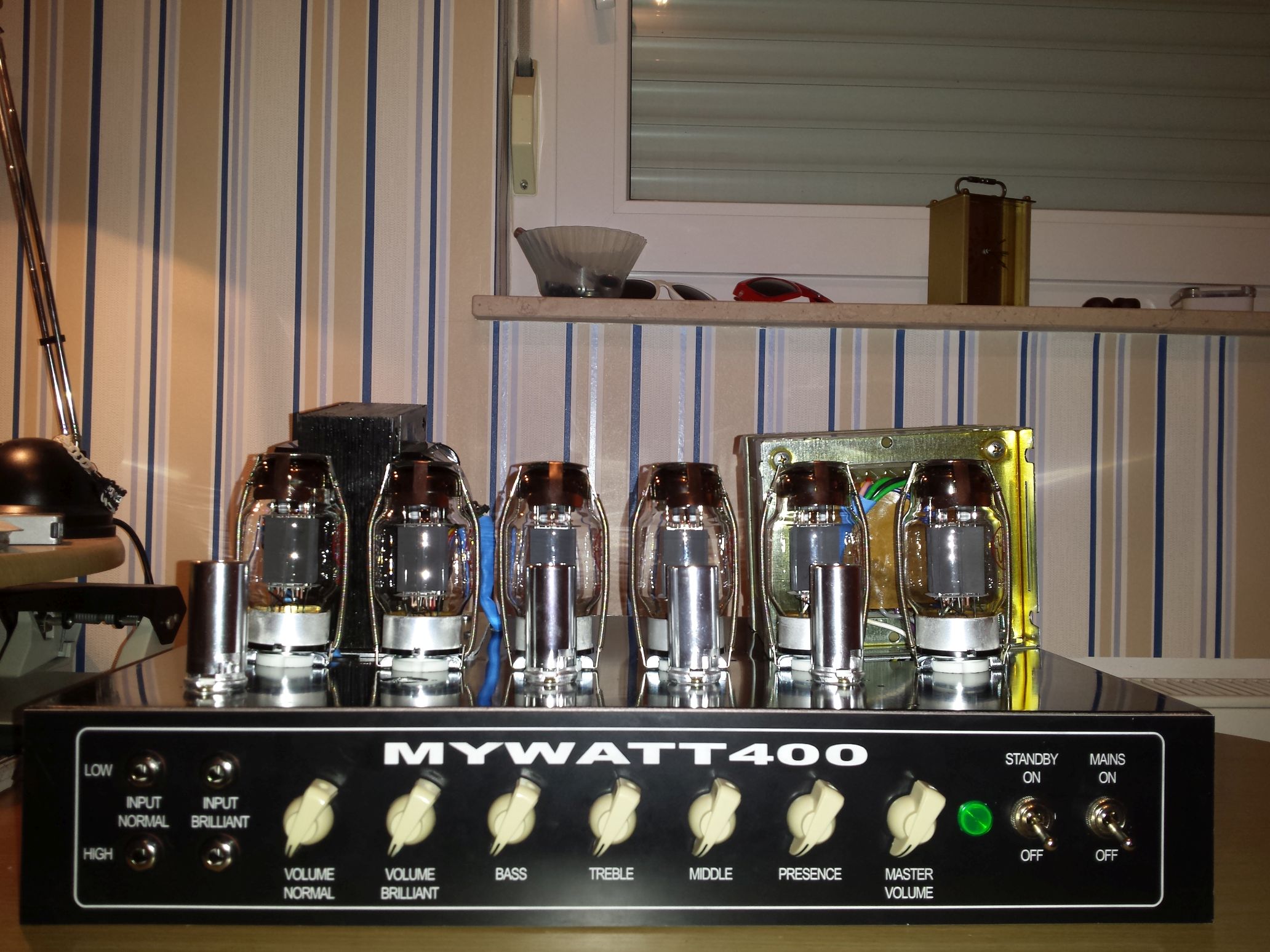

Auspacken, angucken, freuen, nochmal gucken...hm da fehlt der Potiknopf für den DI Regler auf der Rückseite, Anleitung & Rechnung nicht dabei, Dreck auf dem weißen Binding der Vorderseite und ein paar kleine Bläschen im Tolex. Alles nicht so schlimm, aber muss nicht sein bei dem Preis.

Nach ner Stunde spielen, kurzes Nervenpils und Konditionsstäbchen zum runterkommen und als ich so auf den Abrissturm gucke, sehe ich, wie mich die 2 äußeren Endstufenröhren schräg durch das Frontgitter angucken, aber erstmal nichts weiter bei gedacht.

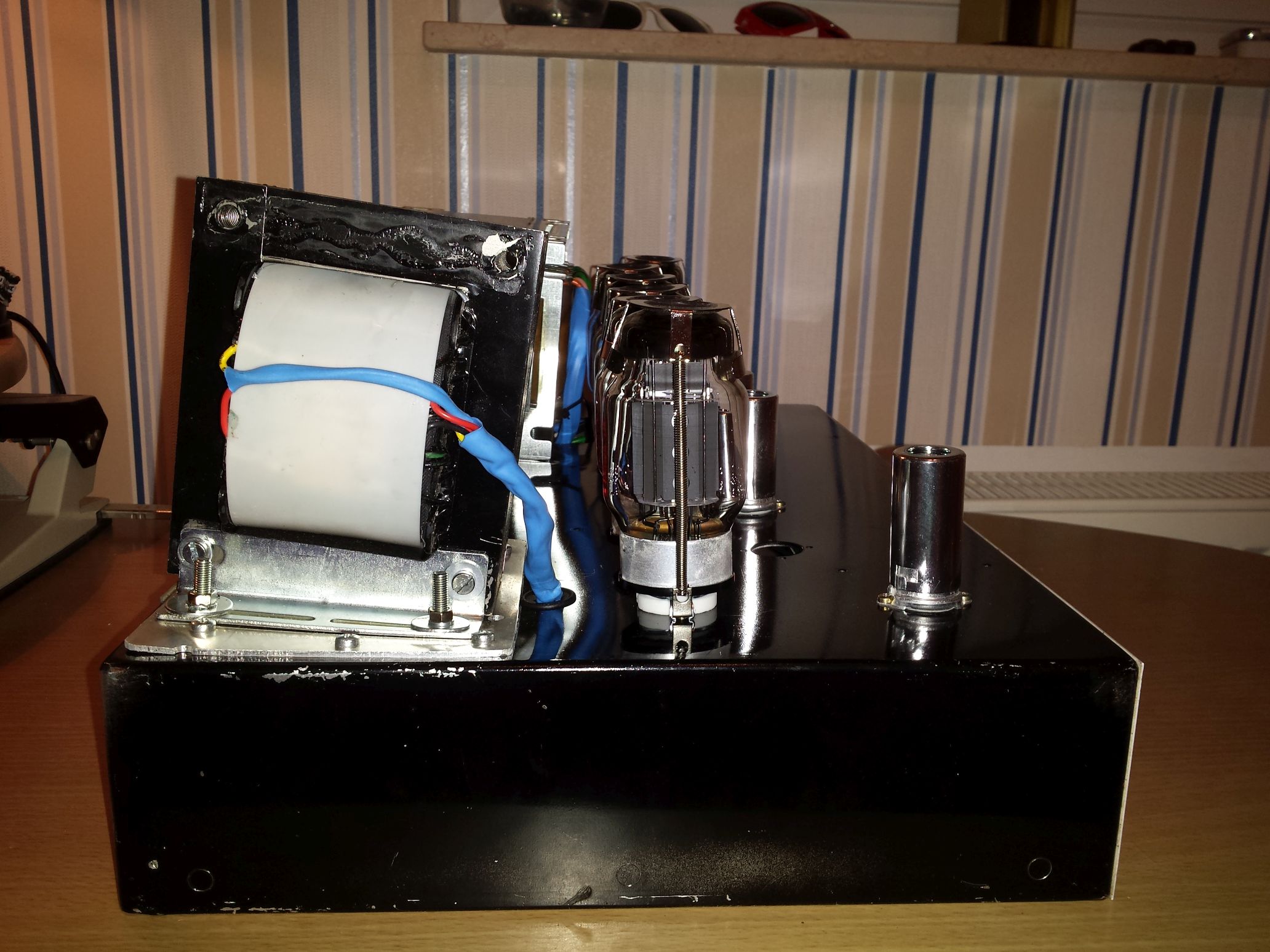

Später dann wieder zuhause, wollte ich die gelobten Innereien mal begutachten, schraub den Amp aus dem Chassis und bekomme den ersten Schreck. Jede Menge Kabelreste, Splitter, Unterlegscheiben und mehr fallen aus dem Gehäuse, welches von oben aussieht, als hätte Arni persönlich genau in die Mitte zwischen 3te und 4te KT88 gedrückt.
Der Amp ist auf der Oberseite also nach innen eingedellt und sieht auch sonst nicht so aus, wie auf den Produktfotos oder die, welche ich gesehen und angespielt habe (das waren allerdings 200er). Die ganzen Überbleibsel aus dem Inneren hab ich dann unter "Handmade" abgestempelt, kann ja mal passieren, dass da was flöten geht beim Zusammenbau.

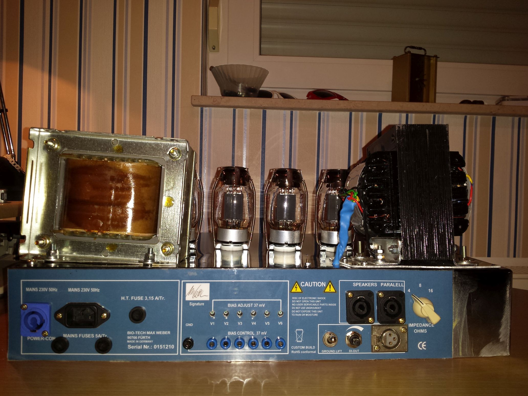

Die Befestigung von Transformator und Ausgangsübertrager sieht mir auch sehr abenteuerlich und zusammengeschustert aus, wieder nicht das was, ich gewohnt war und erwartet hatte.
Um den Amps aus dem Chassis zu bekommen musste an der hinteren oberen Kante Aussparungen angebracht werden, da es sonst gar nicht aus dem Geäuse zu bekommen war.

Der Trafo sieht nach nem Sturzschaden aus.

Die Trafos sind richtig dicke Brocken. Wenn das Gerät runterknallt, ist es ziemlich unvermeidlich, dass das Chassis derart verzieht. Das ist fast schon ein wirtschaftlicher Totalschaden ...

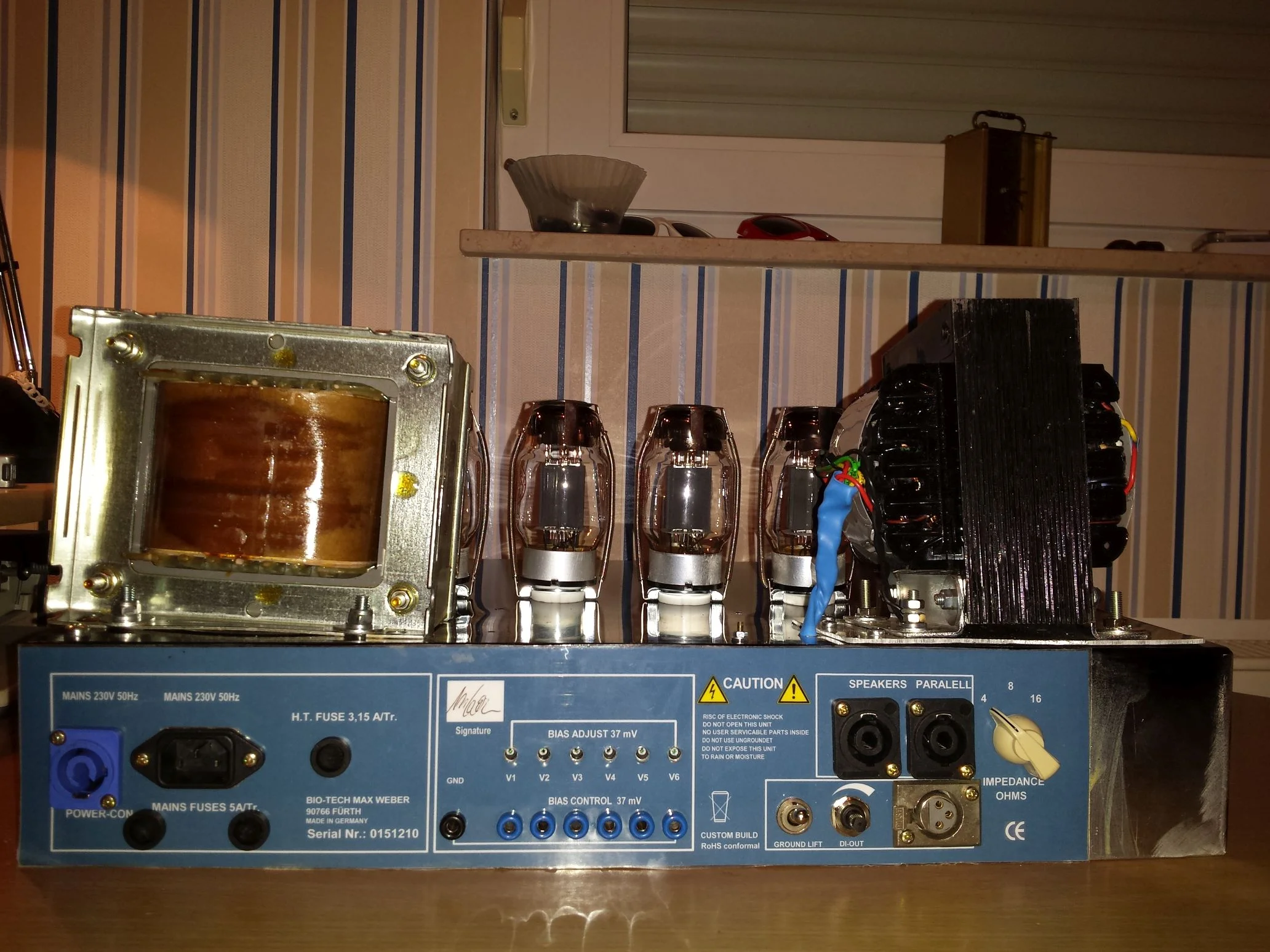

Richtig hübsch wie die ganzen Anschlussbuchsen schief eingeschraubt sind. Das kann aber kein Transportschaden sein, oder?
Klassischer Fall eines Sturzschadens. Wie schon oben geschrieben, die Trafos sind mit die schwersten Bauteile eines Röhrenamps. Das Amp-Chassis ist nicht verwindungssteif genug, um die auftretenden Lasten bei einem Sturz unversehrt aufzufangen. Daher verbiegt es sich dann gerne mal. Bei einer guten Verpackung ist so ein Sturz nicht unbedingt anzusehen.

Die Anschlussbuchsen auf der Vorderseite sind schnurrstrack, die Speakonbuchsen auf der Rückseite sind tatsächlich schief, das sollte von der Wölbung der Rückseite kommen, die ist auch verzogen.
