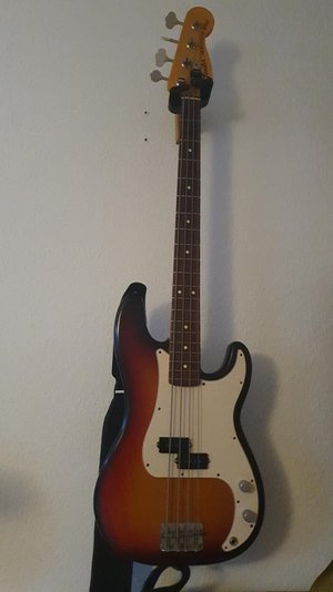

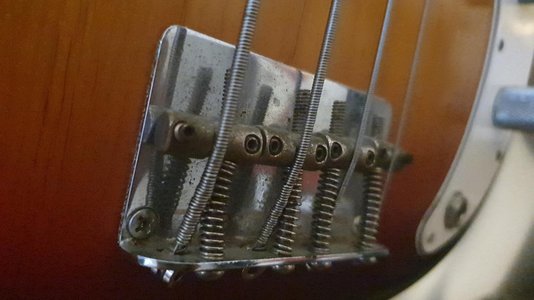

Nachdem mich meine "Vintage Bridge" nun doch etwas nervt mit ihren teils festgerosteten und lockeren Madenschrauben muss ein neuer Blechwinkel her.
Ich bin auf der Suche nach einer brauchbaren aber nicht zu teuren Bridge für mein HW1 Preci (4-Saiter). Der hatte ursprünglich die für mich viel zu schwere Bad Ass II Bridge … der Vintage-style Blechwinkel ist zwar leichter, aber auch nicht so geil.
Klanglich und für's Sustain hatte es übrigens keine hör- oder messbaren Unterschiede. Daher bin ich auch guter Dinge und nicht wählerisch bei der Neuauswahl.
Im Idealfall bewegt es sich im 50-Euro-Bereich und ist "silber" – auch gebraucht wäre voll okay.
Könnt ihr Modelle oder Marken empfehlen?

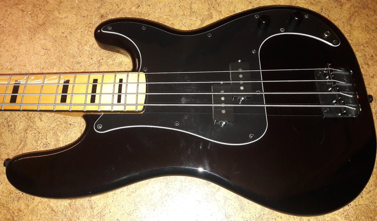

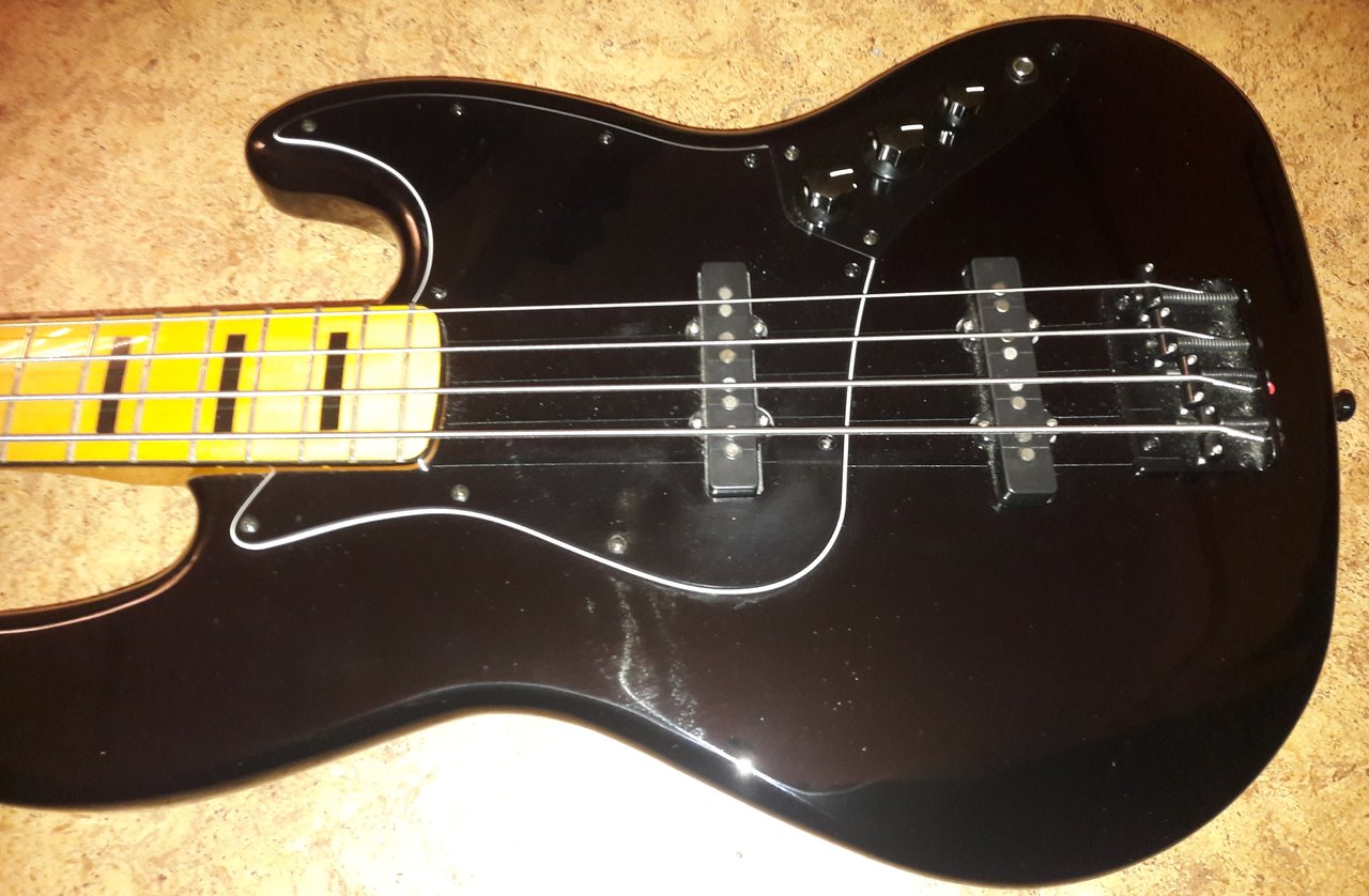

Habe die Gotoh 203 vor kurzem auf zwei Fender/Squier Classic Vibe 70 (Precison und Jazz) verbaut.
Gute Brücke.
Hat aber 7 Löcher...für die zwei oberen muss dann gebohrt werden.
Meinste die Bridge oder wenn die Löcher frei bleiben?:-)
Kann mich erinnern das die aber erst richtig angezogen hat (kein Spalt zum Korpus) als ich die beiden anderen auch benutzt habe.
Ist ja etwas länger als der Blechwinkel ab Werk.
Wenn die 2 Löcher frei bleiben, mein ich.
Kann mich erinnern das die aber auch erst richtig angezogen hat (kein Spalt zum Body) als ich die beiden anderen auch benutze habe.
Wird schon noch etwas mehr Kontakt haben, aber funktionell sind die 2 Schrauben denk ich nicht nötig.

Das ist eben das Problem bzw. mein Ansatz. Der Blechwinkel an sich gefällt mir, aber der Mist mit den Madenschrauben nervt extrem. Hält kaum ein set die Stimmung. Festlöten/schweißen möchte ich aber auch nicht. Neue Maden haben es auch nicht gebracht.

Ich weiß gar nicht so recht, was das für eine ist. Auf jeden Fall müsste das ein echter Fenderblechwinkel sein, der sich mit der Zeit mehr und mehr verbiegt. :D
All Parts schau ich mir mal an, habe mit denen eigentlich nur gute Erfahrung gemacht.
