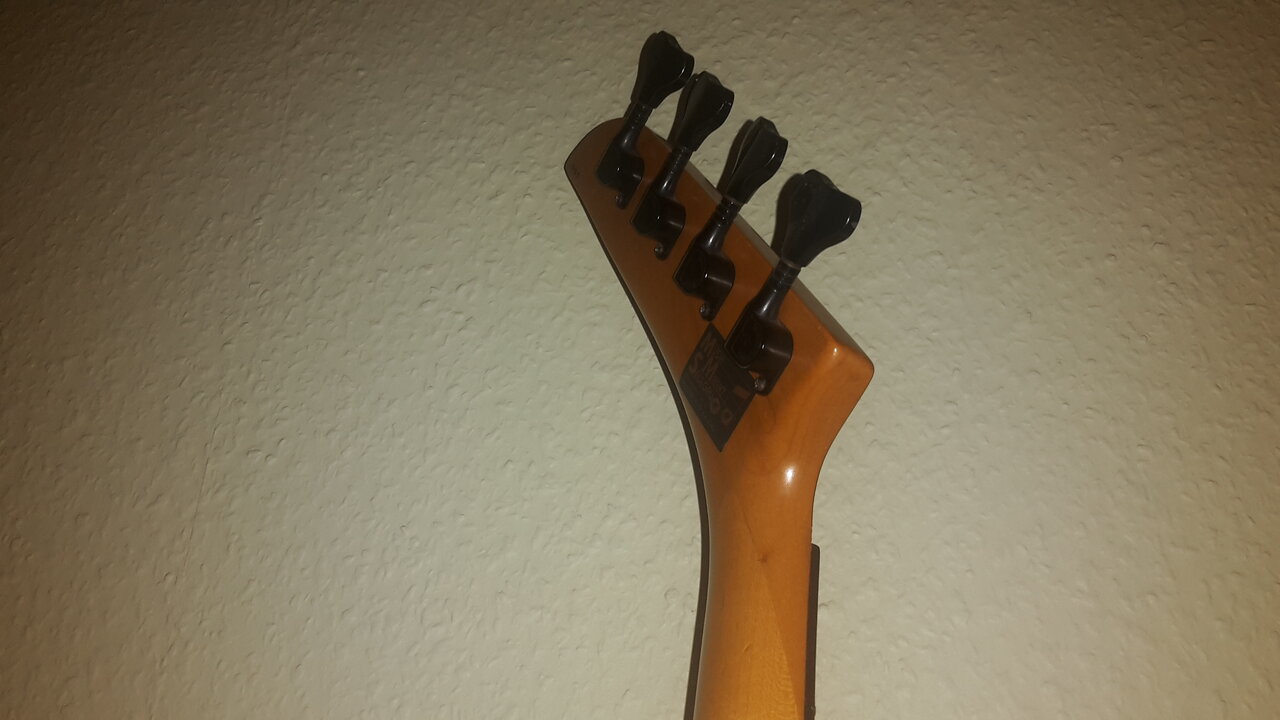

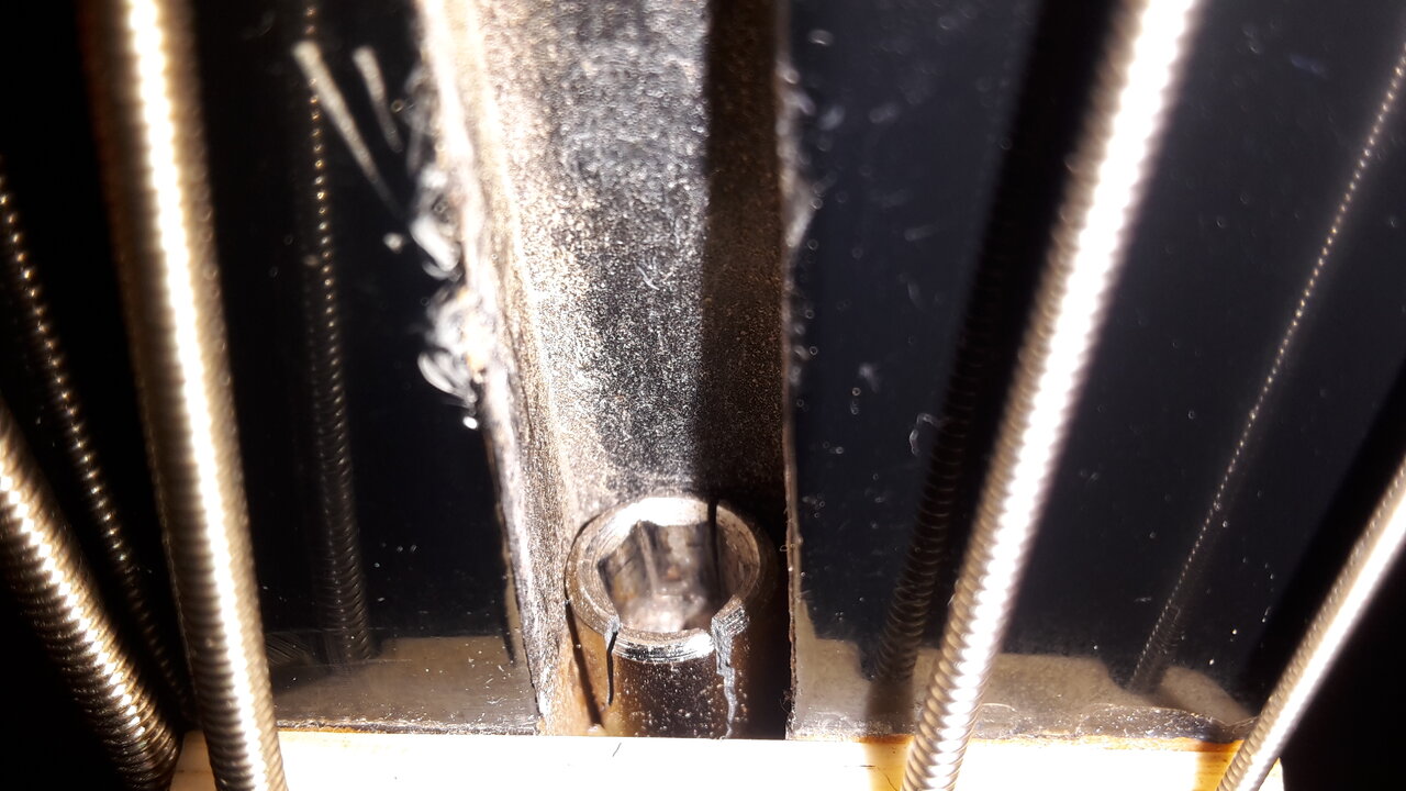

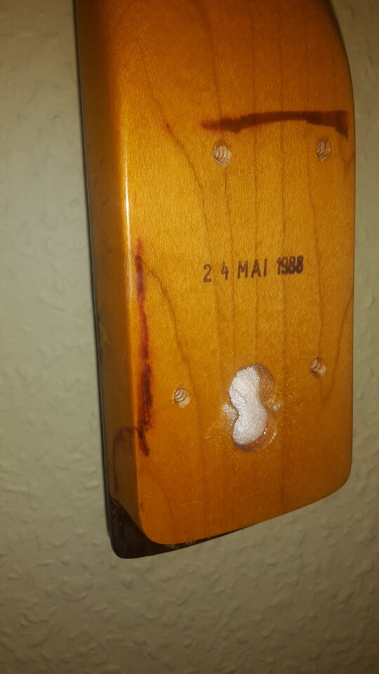

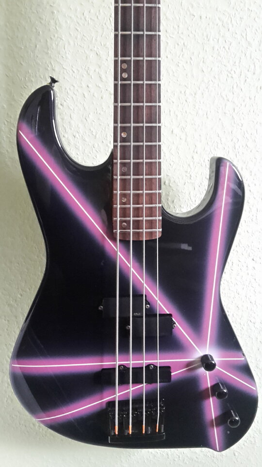

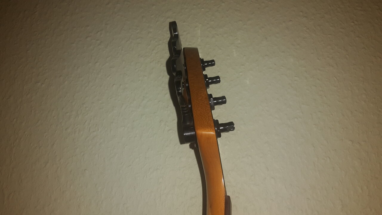

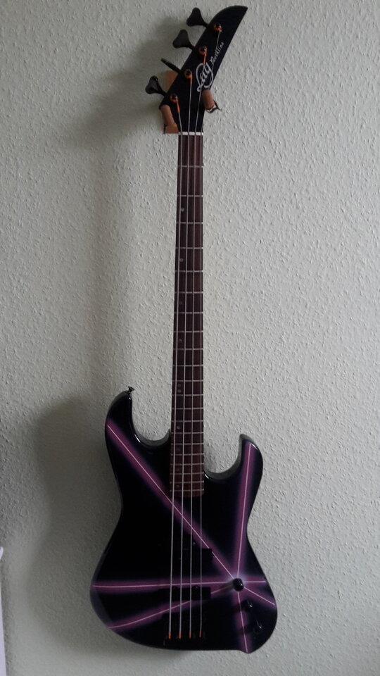

Leute, folgendes ist passiert 😕:

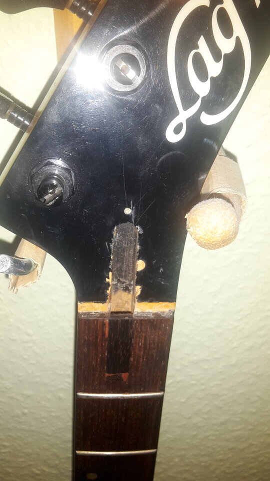

An meinem rattenscharfen ( :D) LAG Rockline 80er Jahre Bass ist der Hals hinüber, nachdem er die Form eines Flitzebogens angenommen hat ist mir beim hantieren die Innensechskantschraube geplatzt, ein Versuch beim hiesigen E-Bassbauer mit überschaubaren Mitteln/Kosten den Hals zu retten ist aufgegeben worden da der Halsspannstab verrostet, vergammelt und durch Aluminium und Stahlkombination wohl auch kaltverschweisst. Naja, die Bünde sind auch nicht mehr dolle.
Ein Ersatz muss her, natürlich soweit wie möglich im gleichen Style! (Halsfuß 62mm, 21Bünde)

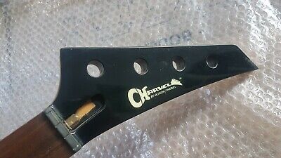

Bei "unserem" ************-Ebayer aus Kölle gibts diese Angebote:
Im Prinzip wären diese Dinger optisch schon sehr passend aber halt auch preislich recht happig weil nicht gerade makellos. Habe erstmal nach dem Halsfußmass angefragt und warte auf eine Antwort.

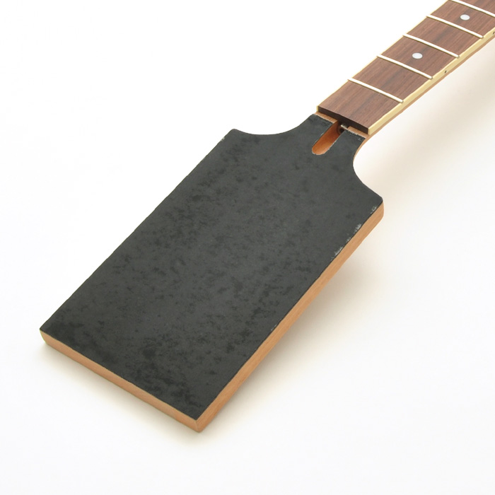

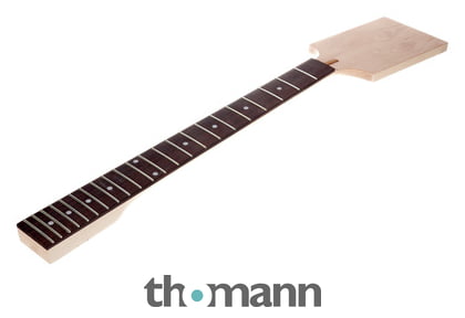

Für die Gitarristen gibt es schöne Optionen bei Thomann und Rockinger, Hälse mit abgewinkelten Paddle-Neck:
E-Bass Hälse in dieser Art habe ich noch nicht gefunden, falls jemand ein Tipp hat oder gar einen Instrumentenbauer kennt (gerne auch aus dem Ausland) bitte hier kundtun :-).
Anbei paar Pics:

neuer Trussrod ist auch ne überlegung (griffbrett ab, tr raus uns rein griffbrett rauf) wird aber sicher mit lackierung auch um 500€ kosten.

LAG anschreiben werde ich machen, ist ja alles mit Seriennummer und Datum versehen, vielleicht gibt es noch New Old Stock, und den W.Krausharr werde ich auch kontaktieren.
