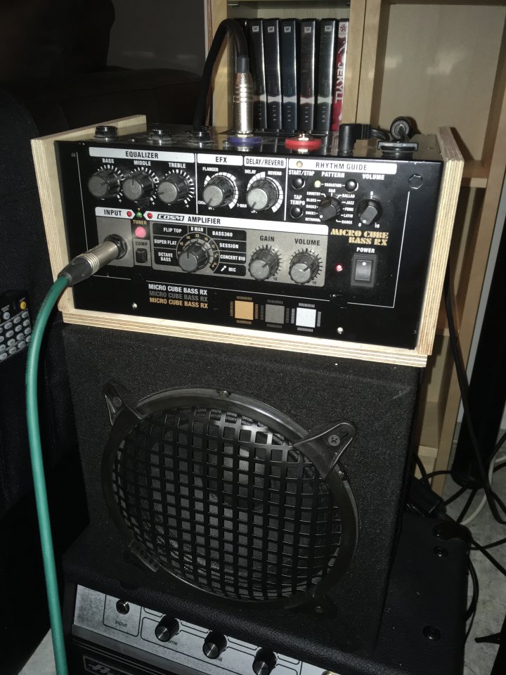

Nachdem der kleine Cube seit einer gefühlten Ewigkeit nur rumsteht, habe ich beschlossen ihn einfach umzubauen und daraus ein Topteil für die Mini-FMC zu basteln :-)
Also erstmal die Amp-Sektion ausgebaut und mal grob ein Gehäuse gezimmert.
Der Micro Cube hat 2 2,5W Anschlüsse die ich einfach auf der Oberseite rausgeführt habe. Die Buchsen werde ich evtl. noch gegen Speakon tauschen (v.A. weil der Cube es nicht mag, wenn die Buchsen direkt auf dem Gehäuse liegen).
Aktuell nutze ich nur einen der beiden Kanäle (ich muss gestehen, meine Elektrotechnik-Kentnisse hören bei den SMD-Leiterplatten komplett auf; und ich weiß nicht ob man beide Kanäle auch brücken könnte) aber für's Wohnzimmer reicht es allemal.
Demnächst gibt's dann noch ein bisschen Filz und schöne Füße, dann habe ich zusammen mit der FMC ein feines Übungsrig.
Klanglich finde ich die Kombi auf jeden Fall schonmal sehr genial :-)

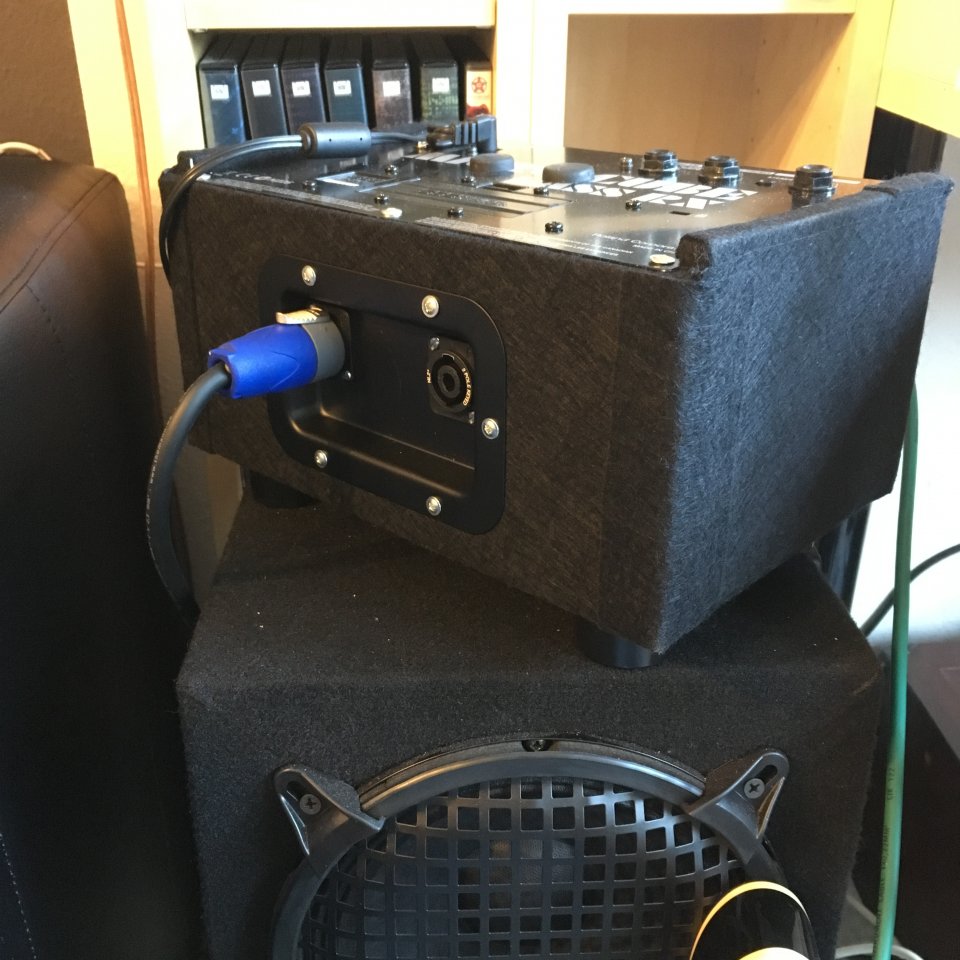

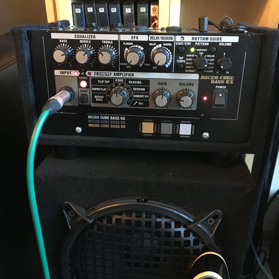

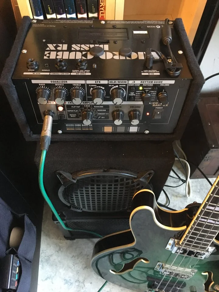

Gestern hatte ich wieder ein bisschen Zeit zum Basteln und konnte mal mein Roland-Topteil und die Box fertig machen. Jetzt habe ich ein kleines, aber feines Übe-Fullstack daheim. Und das ganze klingt gar nichtmal so schlecht...und von der Lautstärke reichts auf jeden Fall aus, um die Nachbarn gründlich zu ärgern 8D
Der einzige Wehrmutstropfen bei der Sache waren meine beiden linken Hände, bzw. meine Unbedarftheit was Elektronik angeht. Wie's aussieht habe ich einen der beiden Kanäle gehimmelt; ursprünglich hatte ich die beiden Ausgänge über Klinke auf die Oberseite gelegt. Bei den verwendeten Klinke-Buchsen war der Ring dann auch mit dem Gehäuse verbunden und es gab ein paar unschöne Geräusche aus der Box...danach war einer der beiden Kanäle still...naja, für's nächste Mal weiß ich Bescheid :D
Aber auch Mono macht das kleine Türmchen viel Spaß. Einzig der Chorous-Effekt ist jetzt nicht mehr wirklich brauchbar.
