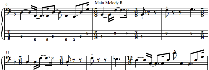

Ich zieh hier mal einen Schnipsel aus einem Stück rein, in dem das gleich mehrfach durchexerziert wird.
Da das nicht auf meinem Mist gewachsen ist, verschweig ich, von wem...
Also den ersten Takt würde man wohl eher so schreiben -->
es sei denn, man will es dem Spielenden extra schwer machen. Dann schreibt man das so wie Du es präsentiert hast. ;-)
Ach so, eine Hörprobe wäre wahrscheinlich sehr praktisch, die kann ich leider erst morgen nachreichen...
Wo ist die für gestern versprochene Hörprobe?
Wie gesagt nicht auf meinem 'Mist gewachsen.
Ich würde grade in Bigband Arrrangements in den Parts einiges anders schreiben, als es der studierte Musiker korrekt findet (# in Bb)...

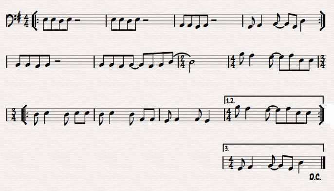

Soo, ich habe den Refrain über'n Haufen geschmissen ...das ließ sich mit dem Text nicht vereinbaren. Aber ich glaube der neue bietet auch ausreichend Diskussionsstoff.
Mein Muckerechner ist abgeschmiert =(
Ich habe das "Grundthema" eben mal mit nem browserbasierten MIDI-Editor gebastelt. Das klingt ganz furchtbar. Ich schreibe mal, wie ich es notieren würde. Ich hoffe das ist verständlich ...Wir sind in Em
4/4 (9 Takte lang) "You really got me"-Teil ( 2x Em - A - G, dann B)
6/4 (1 Takt lang) "You really got me"-Teil, letzte Hälfte und Überleitung (B -D)
3/4 (3 Takte lang) Refrain Teil 1 (G - Em - A)
4/4 (1 Takt lang) Refrain Teil 2 (G)
In der Strophe könnte man duch auch mit zehn Takten 4/4 und und einem Takt 2/4 arbeiten oder? Würde
sogar Sinn machen, weil dort ein Harmoniewechsel (1 8tel vorgezogen) wäre. Aber ich fühle da keine 1....
Das ist der Link zum MIDI, aber das ist leider komplett in 4/4, weil der Editor keine Taktwechsel kann.
da geht es @Drop2 vor Allem darum, dass man die einzelnen Zählzeiten gruppiert sehen sollte. Sonst liest man sich rhythmisch einen Wolf. Das wurde uns aber auch so beigebracht: 1. So einfach wie möglich, 2. Wenn möglich, aber sicher wenn rhythmisch anspruchsvoll, dann immer die einzelnen Zählzeiten gruppieren und halt Bindebogen verwenden.
Da wurden einige Sünden begangen, nicht nur von Arrangeuren, sondern auch von Kopisten, Transkriptoren und "Midifilerausschreiber". Es gab und gibt sehr gute Arrangeure, aber nicht jeder kann dies auch zu Papier bringen. Da wären dann die Kopisten an der Reihe, in dieser Gilde gibt es auch sehr grosse Preis- und Qualitätsunterschiede. Da gibt es richtig tolle, aber auch richtig miese Sachen auf dem Markt, nicht nur in der Bigband-, sondern auch in der Blasmusik- und sogar Orchesterliteratur.
Macht man das nicht richtig kann man so Zeug weder Blattlesen noch irgendwie auszählen oder ansatzweise verstehen. Das macht dann weder zum Spielen, Lernen oder Dirigieren Spass.
Gruss
claudio
Solange keine Drums darauf sind, kann man das mMn noch beliebig definieren. Wir haben regelmäßig solche Diskussionen:
Ich höre den Refrain ähnlich wie von @Drop2 notiert, als Serie von 3/4 mit etwas "Anhang" am Ende. Für mich geht es allerdings einen Beat früher los: Bei mir wäre der 8. Takt bereits 3/4; der letzte Takt wäre für mich ein 3/4 + 2/4. Aber das definiert in erster Linie der Drummer mit der Snare.
Edith sagt: So in etwas geht die Bassline zum obrigen Groove:
Ich hatte gedacht, ich hätte in 3/4 geschrieben...
