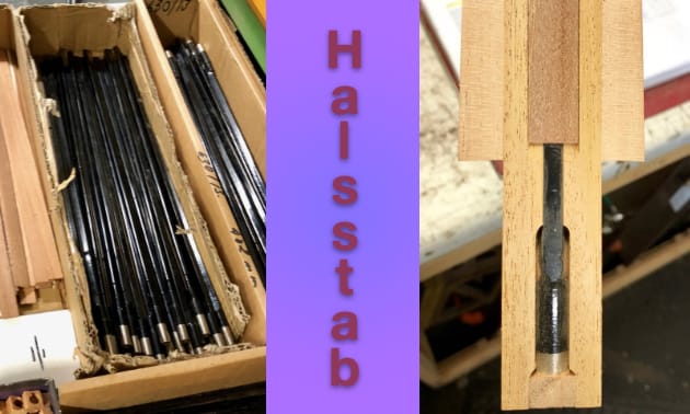

Die Schraube des Halsspannstabes lässt sich unendlich drehen, wodurch auch die Hoffnung im widerstandslosen Mittelteil eines "Double Action" zu sein stirbt. Nach der Analyse stellt sich die Frage, ob und wie der Schaden zu beheben ist. Zugang von hinten schaffen und im Nachgang einen Skunkstripe einsetzen, oder Griffbrett lösen und dieses später komplett abrichten. Beides eher Arbeiten für erfahrene Holzwürmer. Dem gegenüber steht die Abwägung der Kosten für die Arbeit eines Profis - vs. - dem Wert des Basses. Für den Fall des DIY sind zumindest schon mal wertvolle Tipps im Thread hinterlegt. Z.B. das man mit zwei Bohrungen durchs Griffbrett beim Zusammenbau die originale Position wiederherstellen kann.
