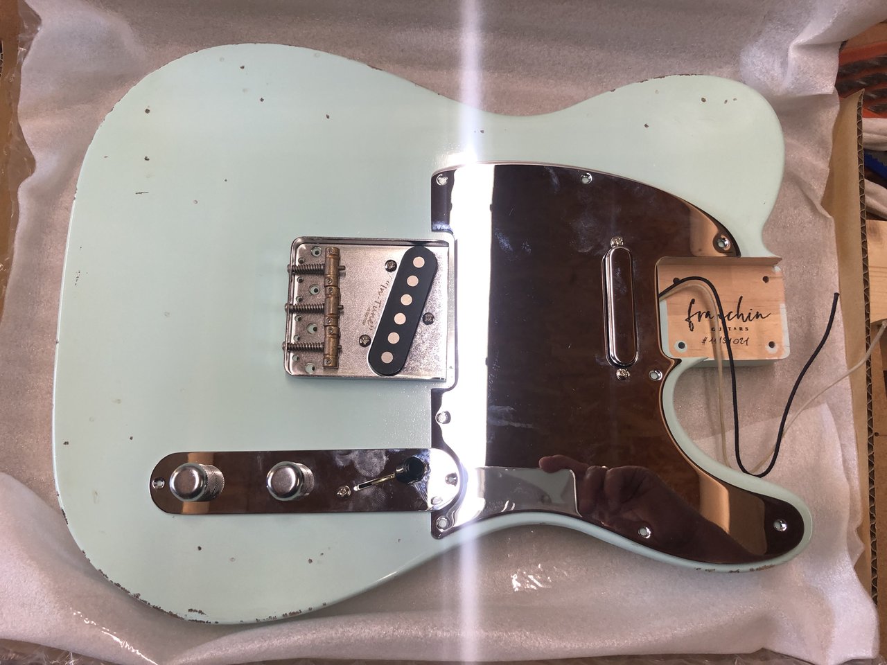

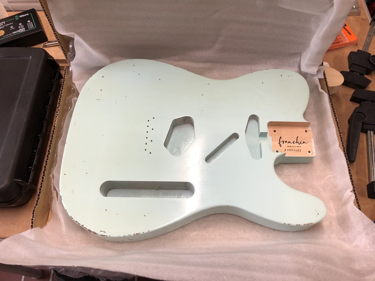

Der Body - Sonic Blue -in bekannter Qualität, aber mit ein paar Problemchen wie man später sieht...
Die Einzelteile kurz zusammengesteckt.... Hals war zu dem Zeitpunkt noch nicht da...

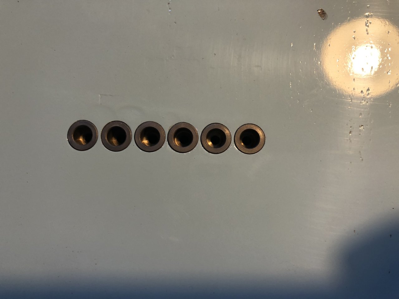

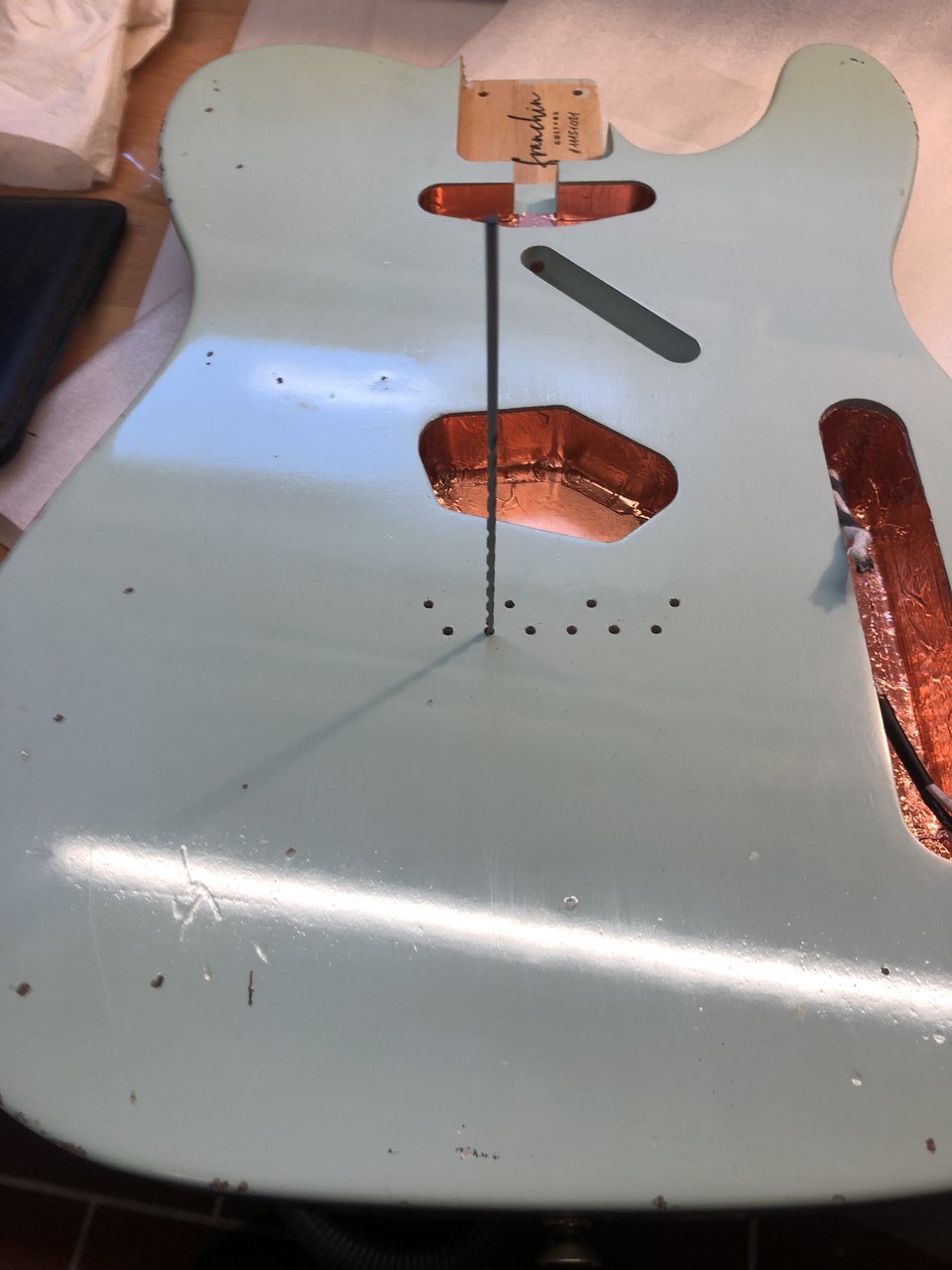

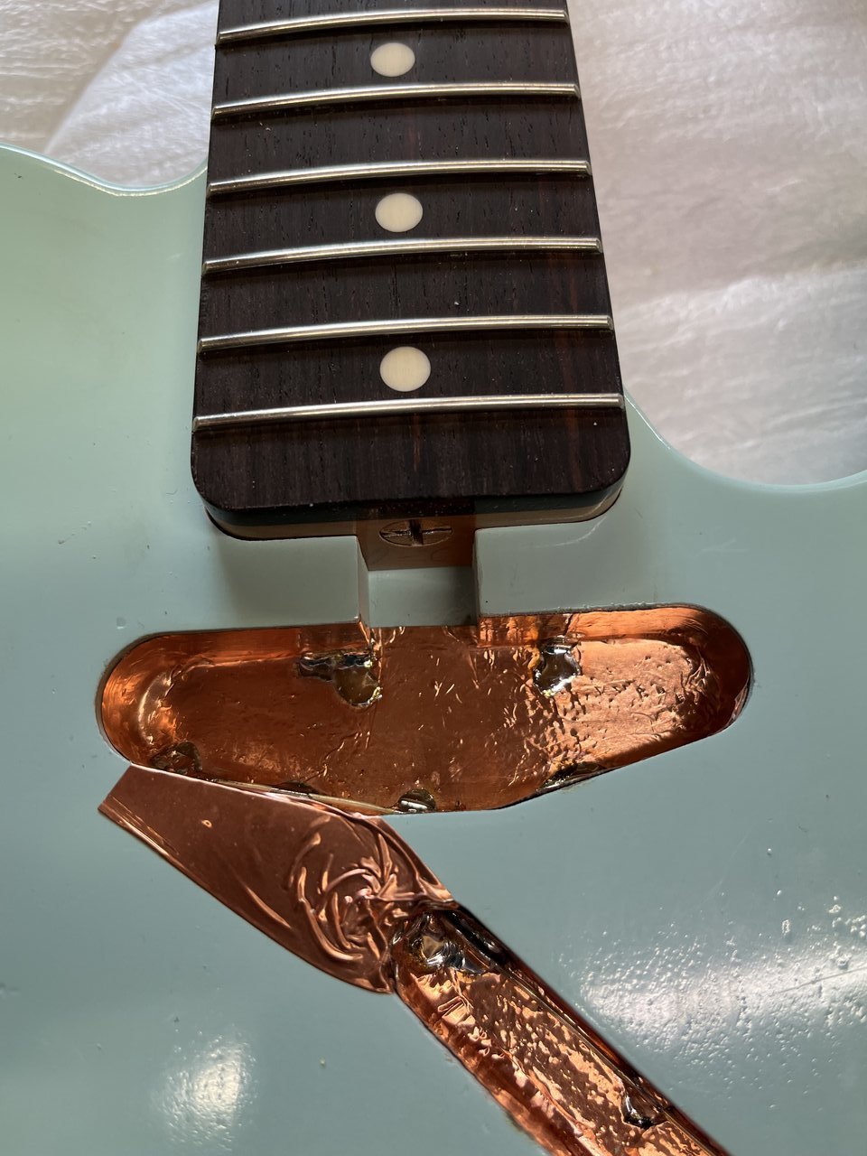

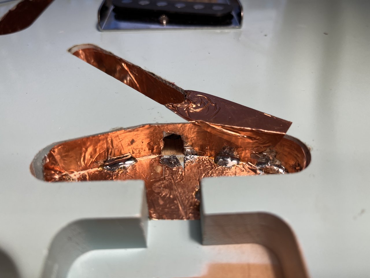

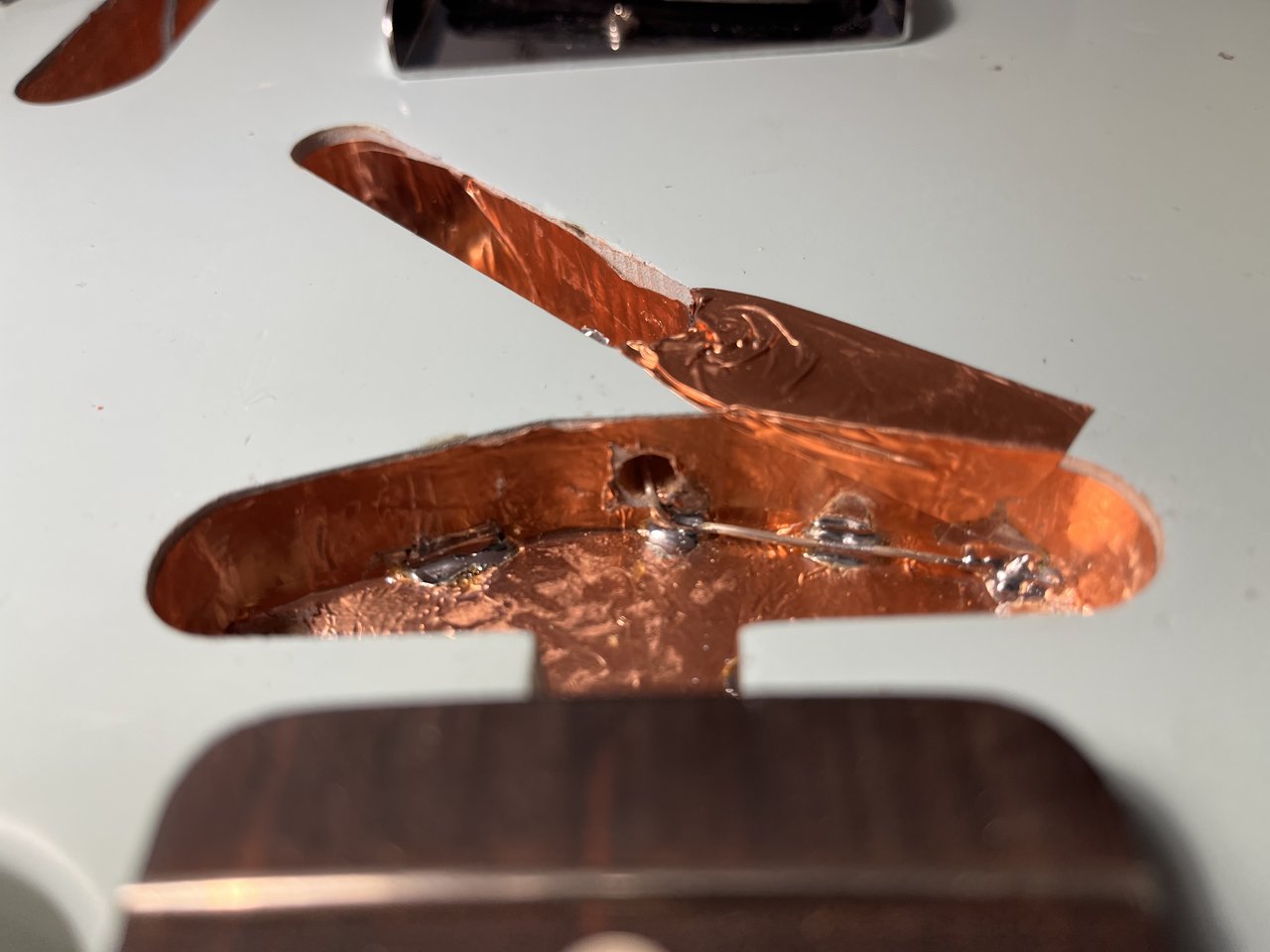

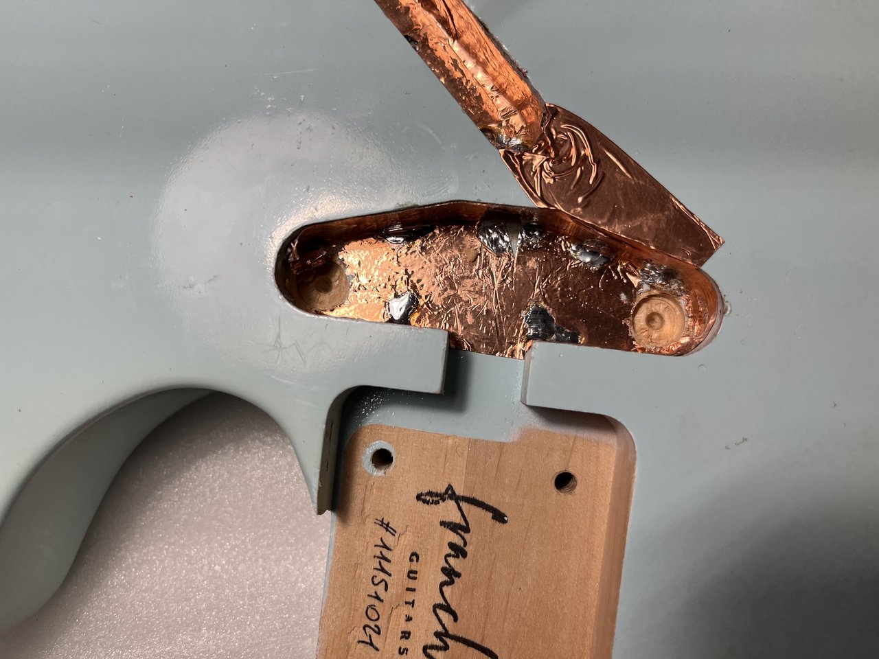

Abschirmung vorbereitet und dann das erste Problem - die Löcher für die Saiten waren nicht komplett durchgebohrt. Oder ist das "Standard" ?
Also lange Bohrer besorgt, zum Glück einen ganzen Satz wie man später sieht...

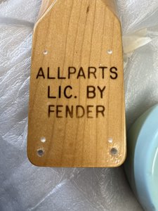

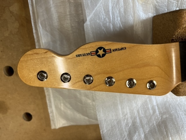

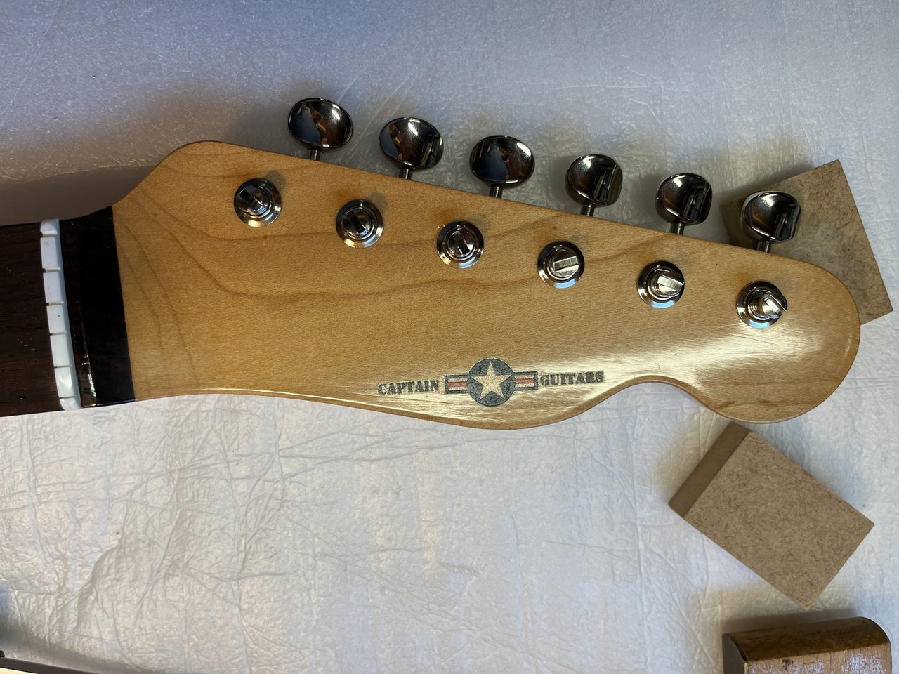

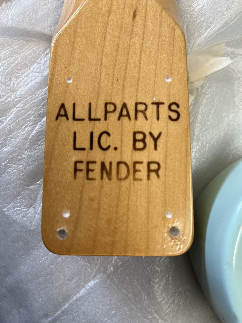

Hals ist endlich gekommen, der Lack fast noch nicht trocken....

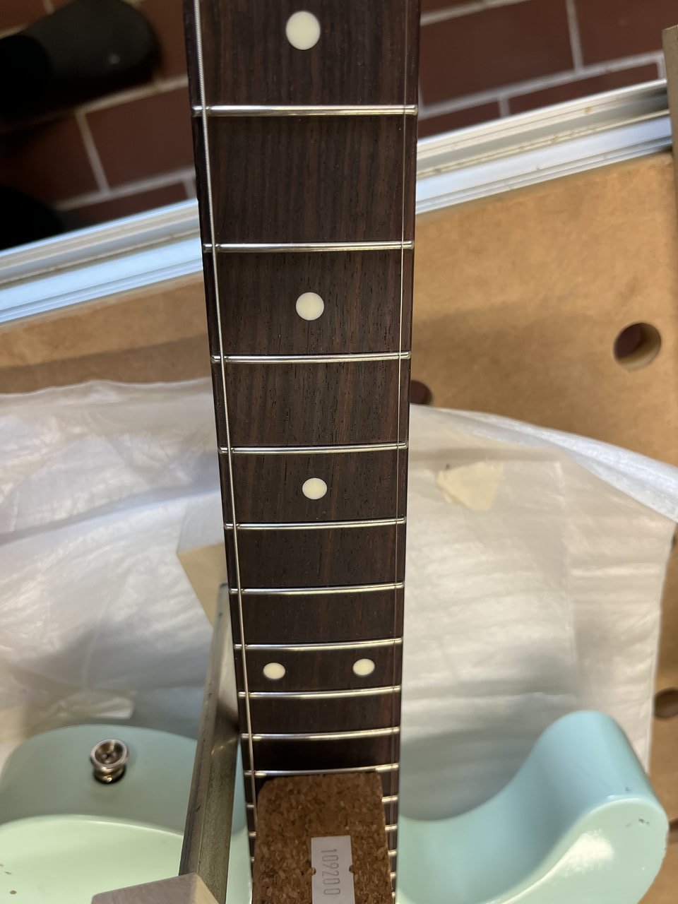

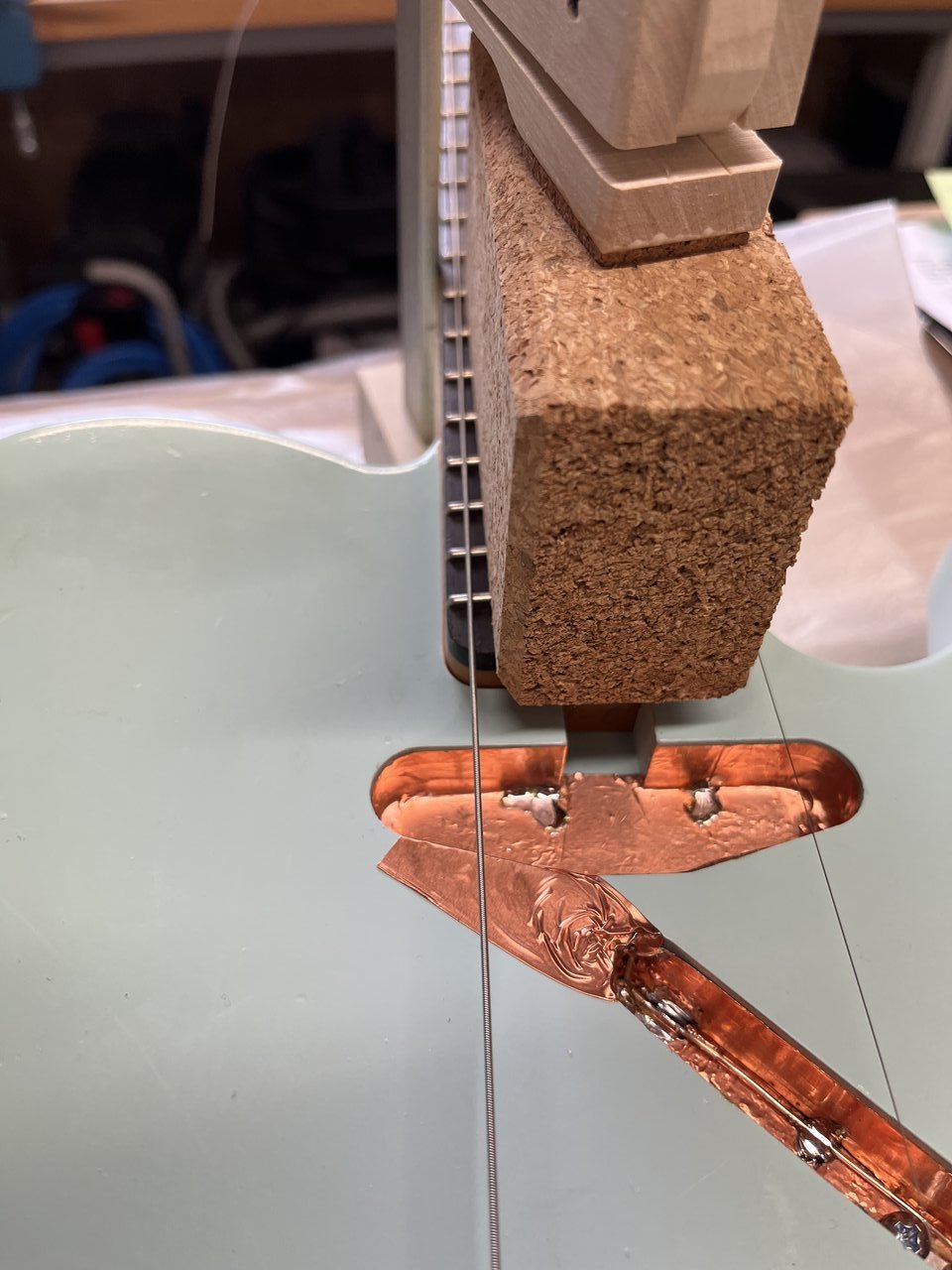

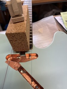

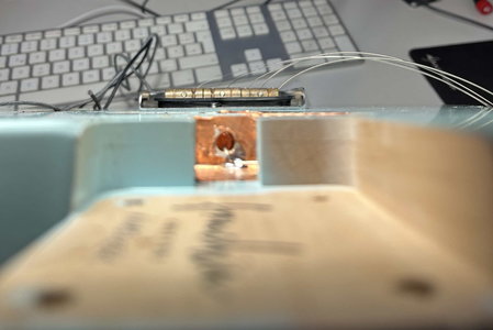

Der Hals paßt "saugend" in die Halstasche - nur in Längsrichtung sind ca. 1-2 mm Spiel.

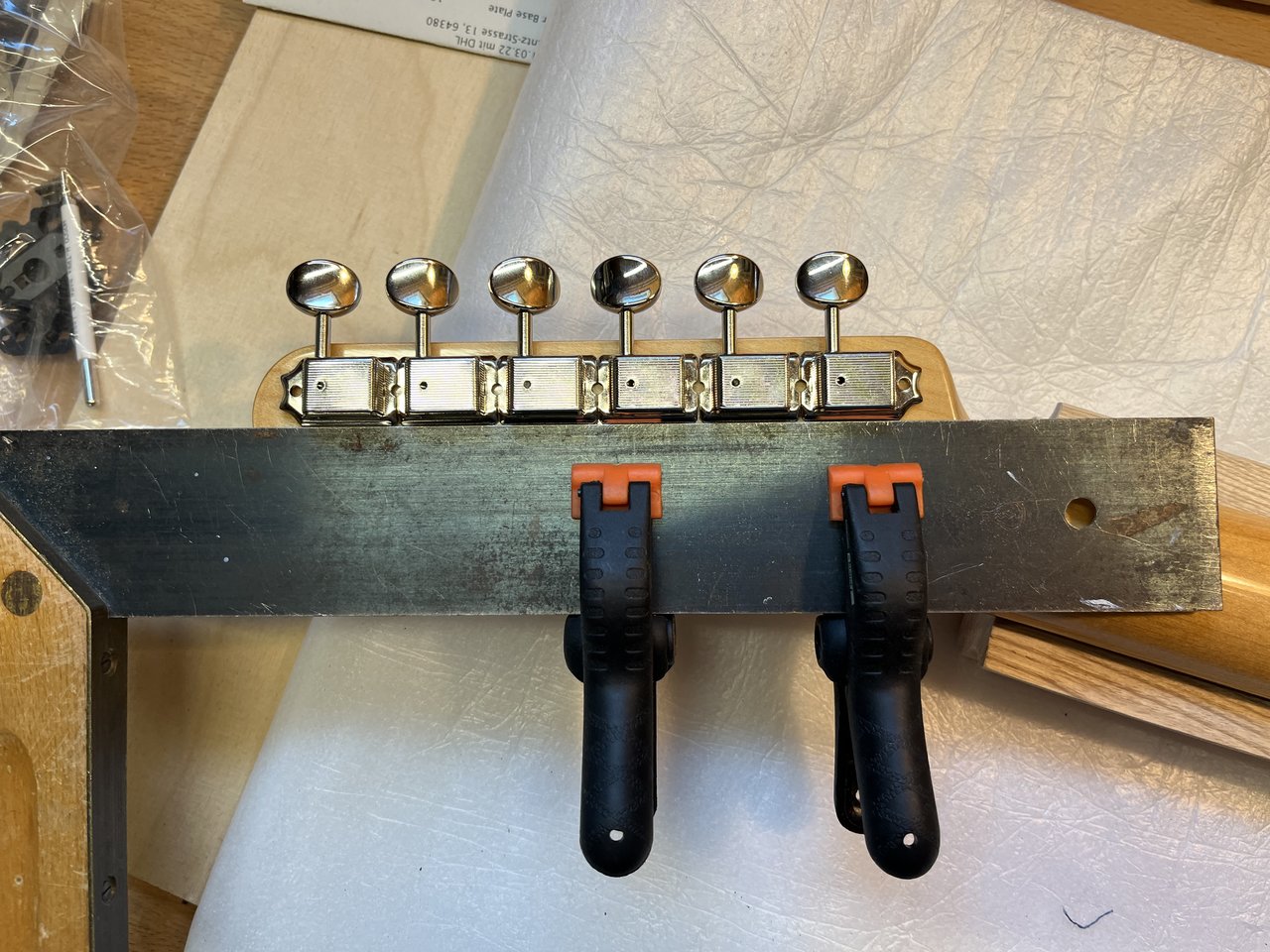

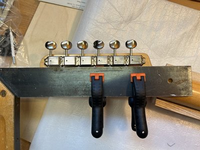

Vorsichtig festgeklemmt und von einem vorher besorgter 1.50€ Saitensatz die E-Saiten mit wenig Spannung aufgezogen.
Angekörnt habe ich durch die Bohrungen im Body mit einem Metallbohrer der sich gerade noch so von Hand drehen ließ .

Sitzt...
So, nächstes Problem....
Halspickup kippt immer nach vorne...
Irgendwas drückt das weg...
Die ist ein Bigmag Häussel mit "Vintage Kabeln"

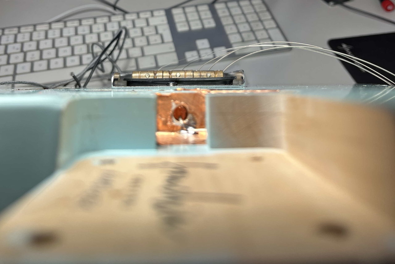

Das Problem ist daß die Fräsung etwas tiefer sein könnte und daß die Bohrung für die Kabeldurchführung nicht
weit genug "unten ist".
Mal abgesehen davon daß ich die von 4mm schon auf 6mm aufgebohrt habe (Bohrersatz gekauft - Glück gehabt..).
Das relativ dicke und starre Kabel drückt so den (das ? ) Pickup zur Seite...
Zum Glück hatte ich einen 8mm Stechbeitel... Problem weitestgehend gelöst.
Kippt nur noch ganz leicht...
Ein anderes Problem waren die mitgelieferten Schrauben - die waren ca. 2mm zu lang...
Der 10er Holzbohrer hats dann gerichtet...
Abschirmung durfte ich aber neu machen....

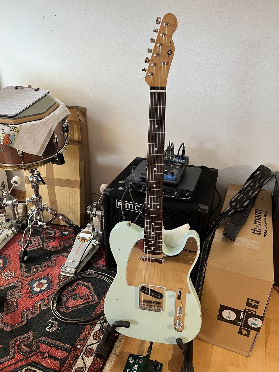

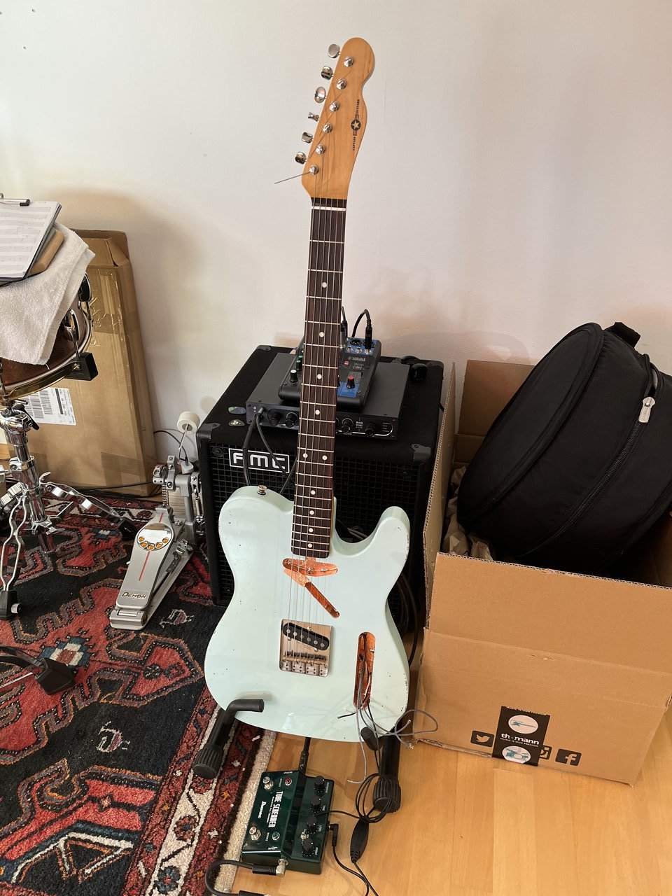

Nun ja - hier das vorläufige Endergebnis:
Technische Daten:
- Matthia Franchin Classic Relic Mars Body
- Allparts Tele Hals TRO-C, Nitro-Finish, Knochensattel mit 009er Kerbung
- Häussel Bigmag Pickups (Set)
- Fender Tele Pickguard Chrome
- Gotoh SD91-MG Mechaniken
- Gotoh Intune Bridge
- Kontrollplatte für Tele, Angled Switch
