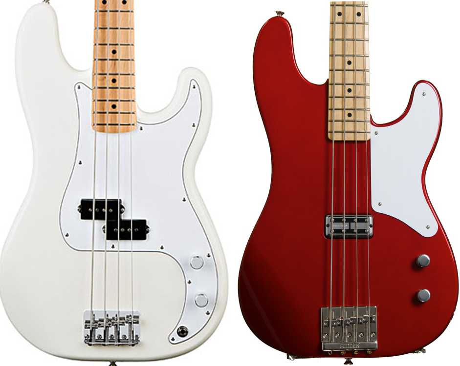

Passt ein Cabronita Hals auf einen Std P-Bass Korpus?

Wegen der verschiedenen Halstaschen (abgerundet/rechteckig)

War auch lustig gemeint, denn man sieht schon auf deinem Bild, dass das ohne Holzarbeiten nicht passen kann. Der Cabronita-Halsfuß ist Schnurgerade mit abgerundeten Kanten und der Preci ist gewölbt.
Wenn du die Wölbung hinbringst, ohne dass der Halsfuß zu kurz wird, müssen halt nur noch Breite und Tiefe passen.

Ich würde den Hals so lassen und eher den Precibody/Halstasche passend ausfräsen lassen.
Wenn du die Sache verdaddelst, dann hast du immer noch einen unbearbeiteten super Basshals, der in seiner Form/Art schwieriger wiederzubeschaffen ist als ein Preci-Body.

Hätte gerne wieder einen Splitcoil.
Wie "TheBug" oben schon anmerkte könnte man einen Mike Dirnt Body nehmen, aber ich denke der ist schwer zu bekommen und vergleichsweise teuer.
Andererseitskönnte man beim Gitarrenbauer die Fräsung füllen und neu für Splitcoil fräsen, ist denke ich zu aufwändig und auch teuer.
Ein Precision Body/Kopie sind natürlich leichter und günstiger zu bekommen.
DAS ist natürlich ein Problem. Hab auf die Schnelle nur die Daten vom Squier gefunden: 41,3 mm Breite und Modern-C-Shape. Da sollte doch was für dich zu finden sein.
