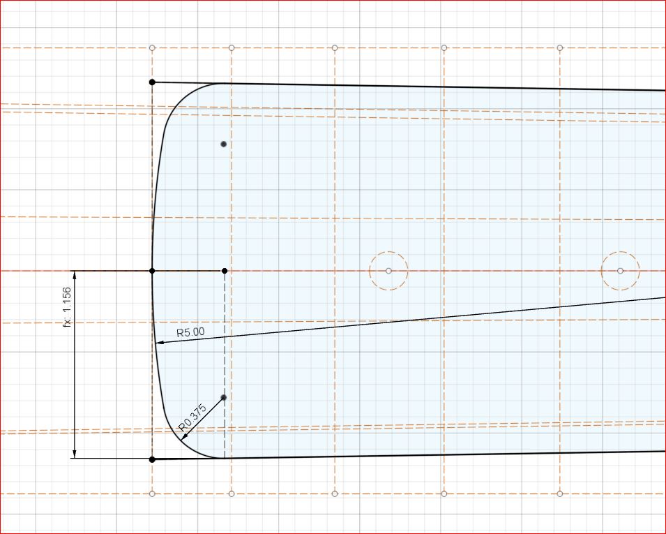

Angefangen habe ich damit, die Mensur zu skizzieren. Die Dots habe ich da schon mal gleich mit rein gepackt.
Als nächstes kam der Umriss des Griffbretts dran, der ja auch den Halsfuß bestimmt. Somit bin ich an diesem Punkt auch „Fender-kompatibel“.

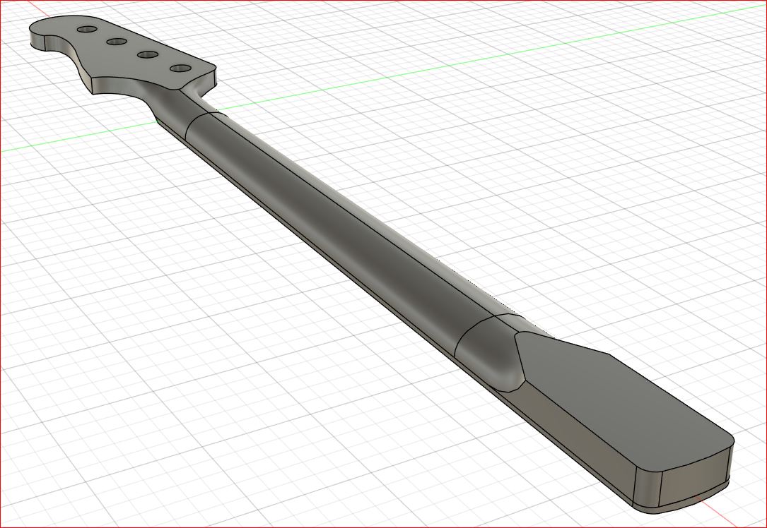

Der für heute letzte Schritt war die Erstellung der Halsprofile am Ersten und 12. Bund. Ich habe hier Halsstäken von 7/8 Inch und 15/16 Inch gewählt. Die roten Pfeile zeigen, wo ich mit dem „Soft V“ etwas „Fleisch“ vom Hals genommen habe. Hier sieht man die Schnitte durch den Hals.
Hier ist noch nichts in Stein gemeißelt. Die Sattelbreite und die Halsdicke kann ich noch nachträglich über Parameter, die ich definiert habe, steuern.

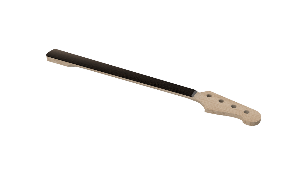

So sähe das jetzt mal aus.

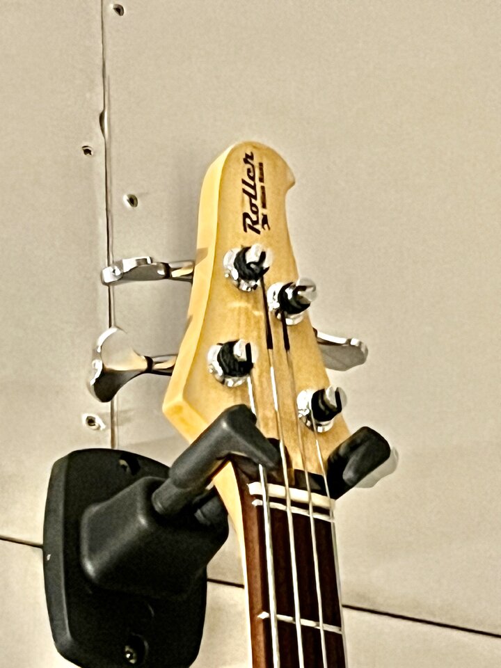

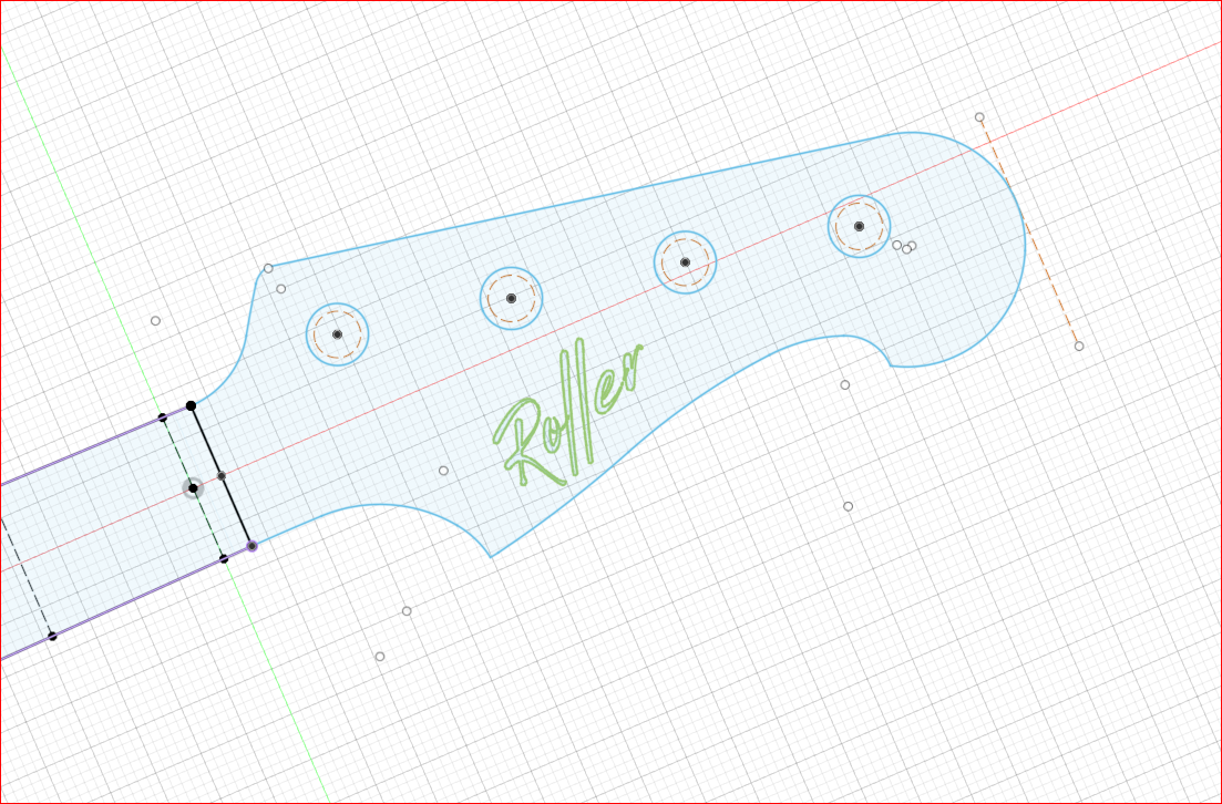

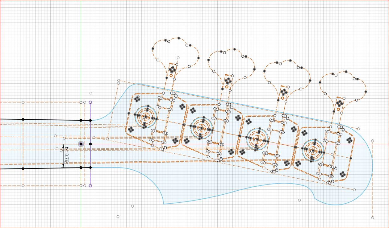

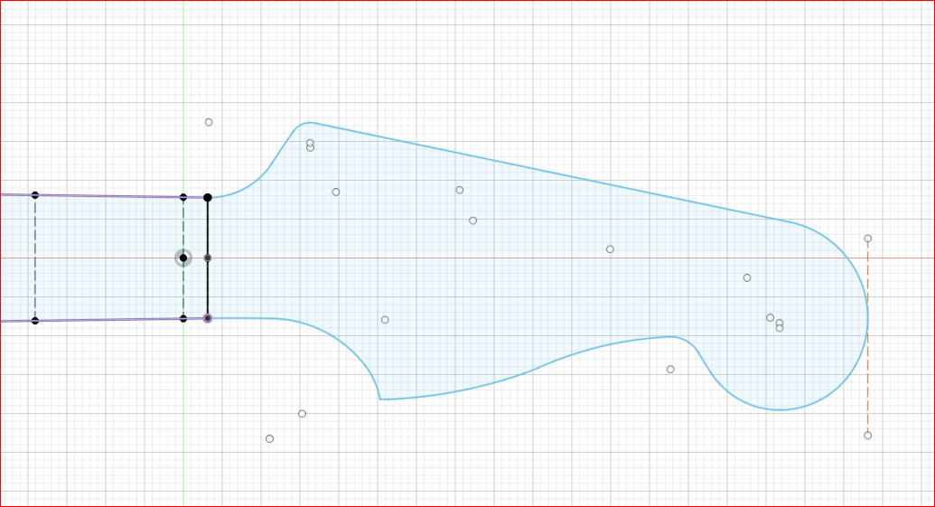

... und nach reiflicher Überlegung über den Haufen geschmissen und die Kopfplatte neu gezeichnet.
hat was. wobei ich das Design von J&D am besten finde, wenn es schon ein kleines Eck-chen haben soll.
Eine Freunde von mir arbeiten als Designer. Günstige Instrumente oder Waren müssen nicht schlecht sein. Schon gar nicht von dem Design her. Oft wird zig-mal drüber geguckt, bevor es in die Herstellung kommt. Je größer die Stückzahl desto oft höher die Aufmerksamkeit, die Kontrolle, usw. .
Gleiches soll auch für Lebensmittel gelten, aber das führt glaube ich voll zu weit.
Für den Body kann ich Dir empfehlen das obere Horn etwas länger zu machen.
Dann hängt der Bass wesentlich ergonomischer.

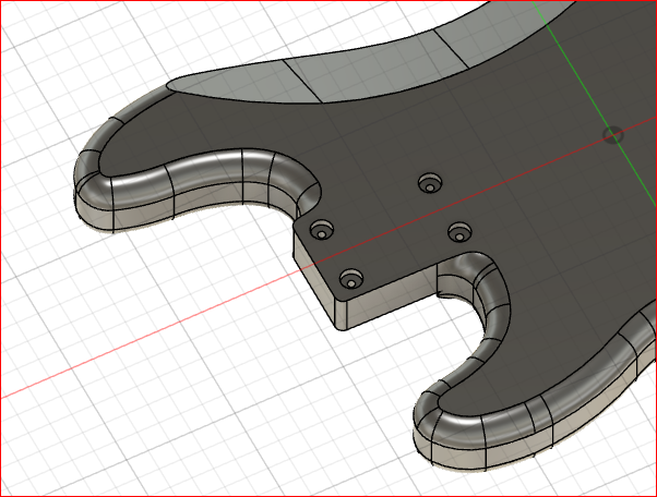

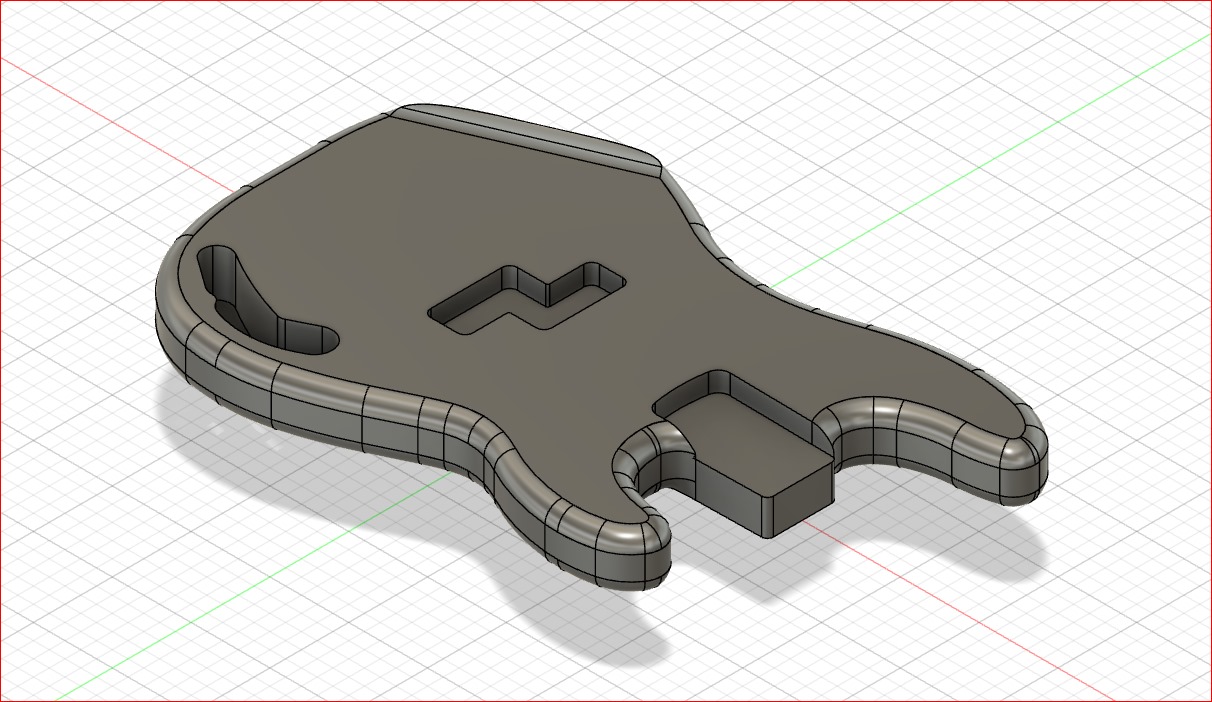

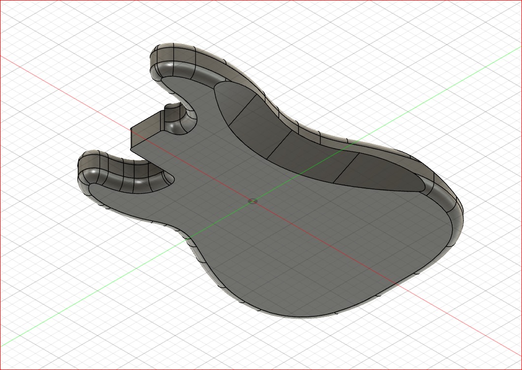

An der Bodyform werde ich nichts verändern, bzw. werde ich sie so original, wie möglich konstruieren.
Etwaiger Kopflastigkeit steuere ich mit anderen Mitteln gegen. Und wenn ist's auch egal, ist ja ein P-Bass... ;-)
