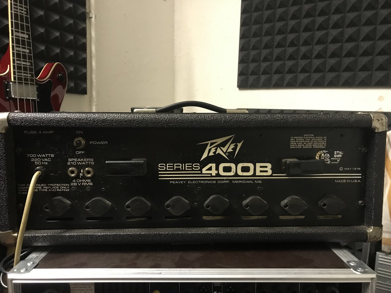

Peavey 400 Instrument System Mark III steht vorne drauf. Hinten steht Series 400 B, 700 Watts drauf. Die Angabe „May 1978“ bezieht sich wahrscheinlich auf das Copyright - und nicht auf Monat/Baujahr.

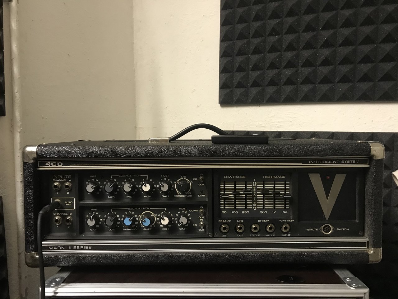

Was mich wundert: ich habe im Netz nach diesem Amp gesucht und habe auch viele Fotos und Beiträge gefunden. Aber dieses große „V“ auf der rechten Seite habe ich nirgendwo gesehen ....
Da hat jalt jemand das Peaves-Plastikschild mit was anderem ersetzt. ich denke nicht dass das ab Werk so war. Oder das ist die Allroundverstärkervarienate

Dieser Amp ist optisch in einem gutem Zustand, mit dem "V" müssen wir einen Punkt abziehen. Zwei Drehknöpfe stimmen farbig nicht 😄... maximal 200 €, schätze ich.

Aber mit 700 Watt kann der Amp nicht aus den späten 70ern sein, oder? Damals waren die Bass Amps noch nicht so potent - meiner Erinnerung nach.
Das „V“ Emblem schaue ich mir noch einmal genau an. Auf den ersten Blick sah es recht Original aus.
Ich habe im Internet ein Operating Guide gefunden. Der Amp sieht bis auf das V-Logo identisch aus. Mal sehen, ob ich damit diese „Auto Mix“ und die Bi-Amping Funktionen verstehe. In dem Manual steht aber auch nichts von 700 Watt ....

Du hast Recht. Power Output ist dann 210 Watt an 4 Ohm.
Es gab beim Original wohl einen Fussschalter dazu, mit dem man zwischen den beiden Kanälen hin und her schalten konnte. Vielleicht kann ich den ja noch irgendwo auftreiben. Kanal A hat eine konventionelle passive Klangregelung. Kanal B hat eine aktive Regelung mit variabler Center-Mittenfrequenz.
Vielleicht finde ich ja auch das originale Peavey-Emblem. Dann wäre der Amp wieder im Originalzustand.

Die 2 Kanäle kann man mischen und hat so eine Blendfunktion z.b für ne zerre, wenn die nur über einen Kanal läuft.

Das V hat definitiv jemand reingebastelt, die sehen im Original alle anders aus.

Ich hatte diesen bzw. den ähnlichen Amp 1980. 700 Watt ist lediglich der Leistungsbedarf aus dem Stromnetz. Die maximale Audioleistung beträgt 210 W RMS an 4Ohm, an 8Ohm maximal 140-150W RMS. Ich hatte das Nachfolgemodell Mark IV. Die haben anstelle des "V" auf der Frontplatte ein großes Peavey-Logo, sind ansonsten aber fast baugleich. Vermutlich wurden Endstufe und Netzteil etwas lastfester für hohe Ströme gemacht, jedenfalls konnte man aus dem Mark IV an 2Ohm auch 300W RMS rausholen, zumindest rein theoretisch. Die Amps waren soundmäßig eher so die Brot-und-Butter Amps, nix besonderes, dafür nahezu unkaputtbar.
NB: ich stimme @yhawks zu. An Amps mit dem "V" kann ich mich auch nicht erinnern. Auf jeden Fall waren die bis 2Ohm mit 300W RMS angegeben. Auf Dauer mit Sicherheit aber auch nicht ratsam. Ausserdem hatte mein Amp auf der Rückseite einen riesigen goldfarbenen Kühlkörper. Vermutlich wurde daher von Mark III auf Mark IV die Endstufe überarbeitet.

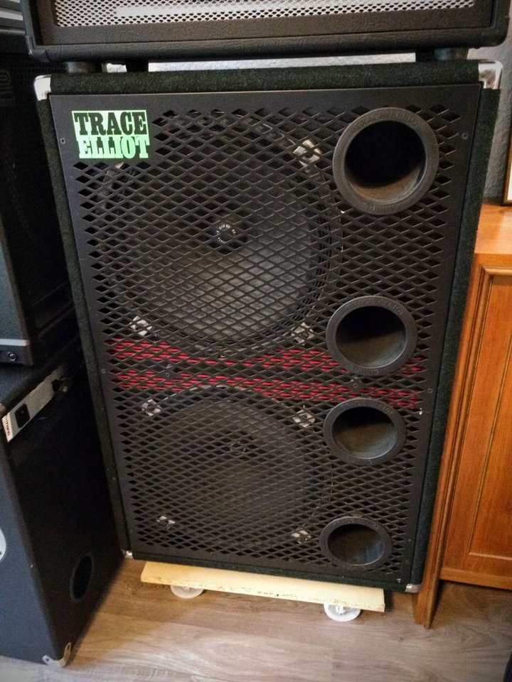

Hatte den Peavey auch mal für kurze Zeit, bin mit dem Sound nicht klargekommen mit Fender Jazz Bass und Marshall. Bassbox. Hab ihn verkauft und mir einen Trace Elliot 500 er geleistet und den Ampeg SVT 8x10 Kühlschrank und habe über 10 Jahre on Stage das Grinsen nicht mehr aus dem Gesicht bekommen.
